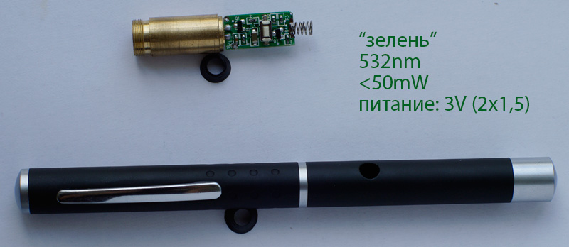

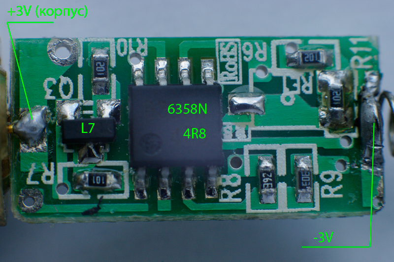

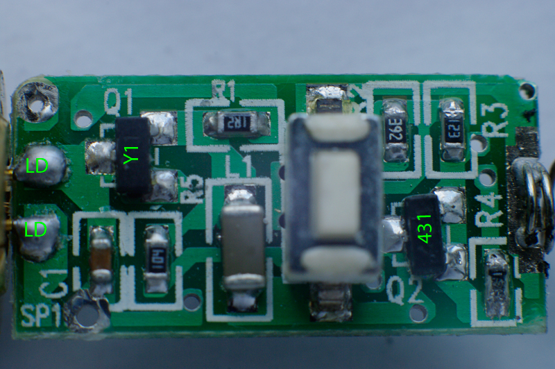

    помогите теорией в ремонте "зелени" <50mW
    Есть указка: <50mW, 532nm, class IIIb.
    Штатное питание - 2AAA = 3 вольта.
    Как-то раз затупил и подал на нее 3,7V от лабораторного блока (не переключился от предыдущих работ).
    Лазер даже не мигнул. 3,7V на лазер шло меньше 1 сек. После переключился на штатных 3V, но лазер не завелся. никак... не светит и не греется.
    Итак:
    1. Что скорее всего сгорело? Лазер? Драйвер?
    2. Если драйвер, то что можно сделать с имеющимся? Какие схемы драйверов из предложенных на сайте можно использовать для работы с таким модулем?
    Спасибо...

  7. trehol
    trehol Новичок
    Re: помогите теорией в ремонте "зелени" <50mW
    Попробуй запитать диод напрямую , от другого драйвера и все ясно станет.

  9. trehol
    trehol Новичок
    Я не знаю напряжение питания 808нМ диода , поэтому драйвер посоветовать не могу. :(
    Напряжение\ток на ногах диода при включеном питании мерял? Если нету драйвер мертвый\диод живой и соответственно наоборот.
  10. axis
    Возьми две батарейки, и просто подстроечник или резюк Ом на 10, диод отпаяй от платы и запитывай. Так точно должно работать. Если всё будет работать то за ремонтом обратись к Suslox, он спец по ОУ.
