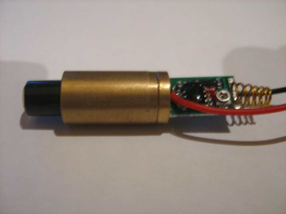

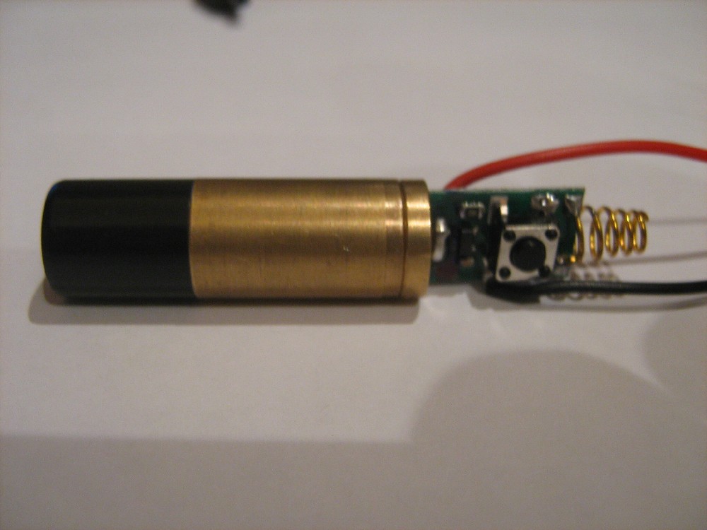

    Сфоткал свой купленный за 800руб. зеленый лазерный лазерный модуль типа 20 мвт...
    Посмотрите может кому попадался такой, хотелось бы узнать точную информацию про него...Про результаты экспериментов писал 31 декабря, но напомню:
    ток потребления от 3-х вольт.... 140-150ма
    при увеличении напряжения ток растет до 230 ма ( после 3.2- 3.3 вольта ) затем стабилизируется на этом уровне (с учетом КПД 8% это выход 50мвт зелени)
    при подаче тока без схемы стабилизации (сразу на черный и красный провода ), работает
    при токе в 450ма ( стоко-же жрет моя 100мвт зеленая указка) при этом остался пока жив.
    Кроме этого у него есть регулятор рабочего тока на плате, но я его пока крутить не хочу, пока не узнаю точные параметры всей этой системы... жалко что линза пластиковая...

    Re: Можно ли увеличить мощность???
    Оооо!!! У меня в лазерной указке прям один в один модуль!))) И лрайвер такойже!!! Ток я ногу отломал у диода своего)))
