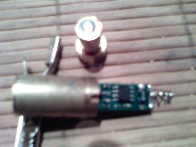

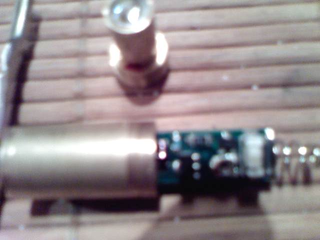

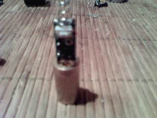

    Вот фотки,особо рассматривать нечего.Чтобы показать кристаллы нужно отпаивать ЛД от платы,а это весьма опасно---2 ЛД при впаивании уже спалил.Вот посмотрите на платку с микрухами по обоим сторонам.Кристаллы располагаются на одной трети коллиматора и они приклеены к нему (изнутри естессно).
