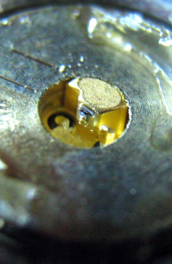

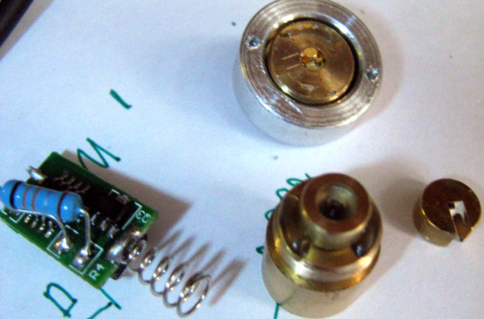

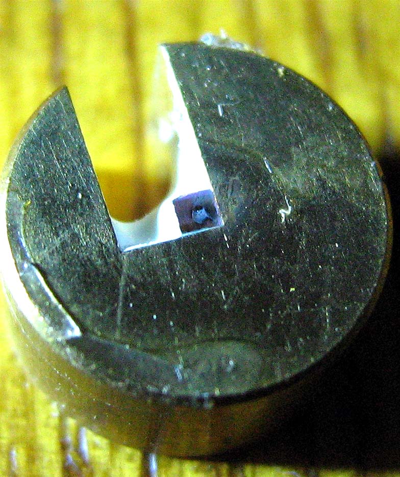

    Я так и сделал и мне удалось добраться до платы драйвера, определил неисправность ЛД и мне уже легко было разобрать все остальное. ЛД оказался бескорпусным, выходя из строя унёс собой и кристалл.. :( Наклейка на лазере 500mw, SD LASER302
