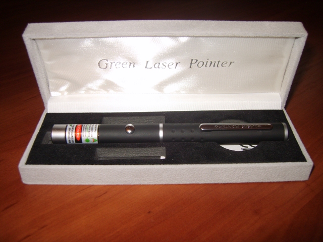

    Недавно купил зелёную указку на 5мВатт за 70 грн. Светит она ярко очень даже. Замерял ток от двух батареек ААА потребляет 270-280 мА. Есть подозрение что она не 5 а все 20-30 мВатт. Разобрать ещё пока не вышло, ломать не хочу, а аккуратно не выходит. Пока изучу горкий опыт других и потом буду пробовтаь сам :)

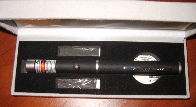

  13. AlexeyK
    AlexeyK Пользователь
    Указка точно не фирменная, название: Green Laser Pointer. Судя по цене в 70грн. и тому как я её рассмотрел там точно нет резьбы на голове и плата с коллиматором не выйдет со стороны отсека батареек. На днях займусь разборкой, пока ещё по изучаю информацию тех кто разбирал :)
  14. AlexeyK
    Кто-нибудь разбирал и дорабатывал такую указку? Green Laser Pointer 5 mw ! Какая вероятность разобрав не собрать обратно или поломать ЛД, или корпус при снятии головы???

  15. dj-kapitan
    dj-kapitan Новичок
    Она разбирается, только иной раз можно попрощаться с корпусом навсегда... (у нас такие на рынке по 900р продают)
  16. GELLIOS
    GELLIOS Пользователь
    Если все на резьбе, если аккуратно, разбирается элементарно(относительно).
    А вот если склеена :( , тут уж как повезет
  17. AlexeyK
    Я недавно такую купил на рынке в розницу за 70грн. Та и елси брать несколько, можно и по 65грн (примерно 8$)
  18. AlexeyK
    Резьбы нет, уже бы так разобрал давно. Видимо корпус нужно ломать, скоро буду пробовать :)

  20. Hobby
    Hobby Новичок
    Не надо ничего ломать! Как ее разобрать, вам выше написал...
    2 GELLIOS: Она не вклеена, она впрессована... :)
