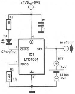

    Сейчас собрал временно навесным монтажём на микросхеме LTC4054.
    Микруху поставил на радиатор, ток установил 300мА. Пока стоит на зарядке. Аккумулятор с мобилки. При приближении к окончанию заряда ток уменьшается. Сейчас на батарее 4.16, ток упал до 100мА. Светодиод пока не гаснет. Буду ждать.
  6. beliy1008
    beliy1008 Пользователь
    Re: Зарядное устройство для Liion аккумуляторов 3,7B
    Ближе к окончанию заряда ток начинает медленно падать до 50мА, потом ток падает до 0В, зарядка прекращается набрав на аккумуляторе 4,17В и гаснет светодиод. :)
    Теперь буду переносить на плату.
    В схеме указан резистор на 5 ноге R2(1.62кОм).
    Подскажите этот резистор задаёт только ток заряда?

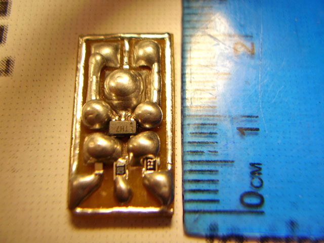

    Вот моя готовая плата на микросхеме LTC4054(маркировка LTH7) также можно использовать и LTADY, это тоже самое.
    Оловянные точки на плате, это своеобразный радиатор для микросхемы :cool:

  8. chem_kot
    На будущее - старайтесь брать меньше припоя, а чтобы не портить "красивый" вид - используйте флюсы ;) Секрет моей красивой пайки - лужу платы минимумом припоя (и со встроенной канифолью), предварительно обработав плату флюсом для пайки алюминия, жало паяльника заточено так, чтобы была ровная площадка. Таким образом получаются очень красивые платы :)
  9. beliy1008
    Я ведь написал, что специально оставил много припоя для лучшего теплоотвода.
  10. Fonarik
    Fonarik Пользователь
    фигня...
    если даже припаять микросхему нормально, теплоотвод будет тот же. корпус микросхемы не позволит отдать больше тепла. это же не DFN...
  11. beliy1008
    Ничего, хуже не будет. Только лучше :)
  12. Fonarik
    не факт что лучше
  13. doc
    doc Пользователь
    На токе зарядки 300мА, согласно даташиту, ничего с ней не случится даже без всякого охлаждения.
    У меня уже сколько так работает в корпусе от USB разъема.
  14. beliy1008
    Сейчас у меня зарядка настроена на ток 312мА.
    Номинал резистора 3.2К.
    В описании схемы зарядки указано: программирование источника тока до 800мА
    Ток заряда вычисляется по формуле: Iзар = 1000/R2.
    Вот у меня получается: 1000/3.2=312мА
    Хотя я тестировал эту зарядку на 550мА, держит ток нормально. :geek:
  15. _RUS73_
    _RUS73_ Новичок
    Микра действительно хорошая и отсечка есть. Не боится переполюсовки и кз на выходе, что неоднократно у меня бывало. Насчет радиатора. так ведь его можно аккуратно на плате сделать. Вот так
      113,1 КБ
      3.416
  16. _RUS73_
    _RUS73_ Новичок
    Основная важнейшая характеристика любого радиатора, - это площадь рассеивания.

    на первой фоте катушки для охлаждения? :confused:
  18. beliy1008
    Да для охлаждения. У каждого своя фантазия :)
  19. _RUS73_
    _RUS73_ Новичок
    Это моя первая конструкция на этой микре, поэтому никакого радиатора изначально не предполагалось.
  20. ECCOsea
    ECCOsea Пользователь
    Собрание ТРООЛОЛО...
    Ни гоните ребята. Через НОГИ микросхем тепло НИКОГДА НЕ ОТВОДИТСЯ. Через пады - да, но эти микры их не имеют. А ноги и корпус от кристалла просто физически не могут отвести большое кол-во тепла.
