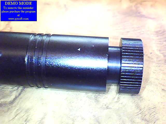

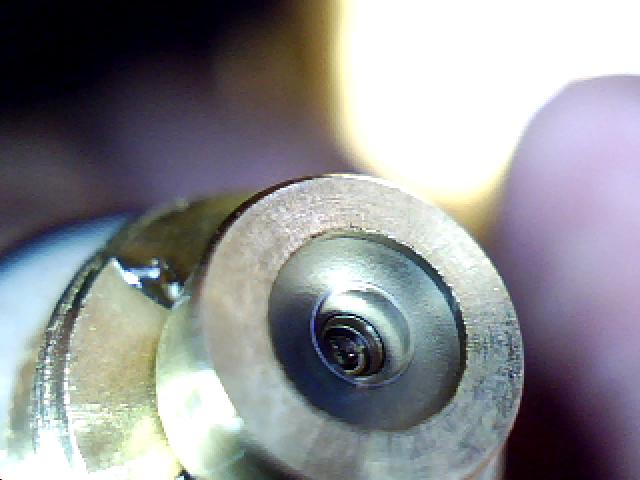

    Привезли сегодня ЛУ Вот она (Рис 1)

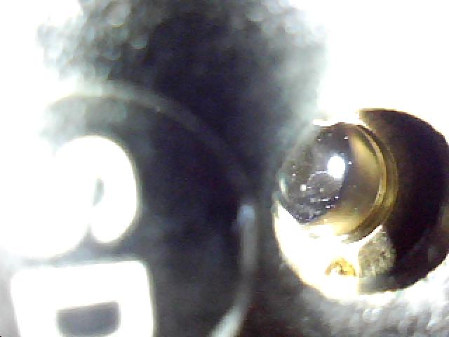

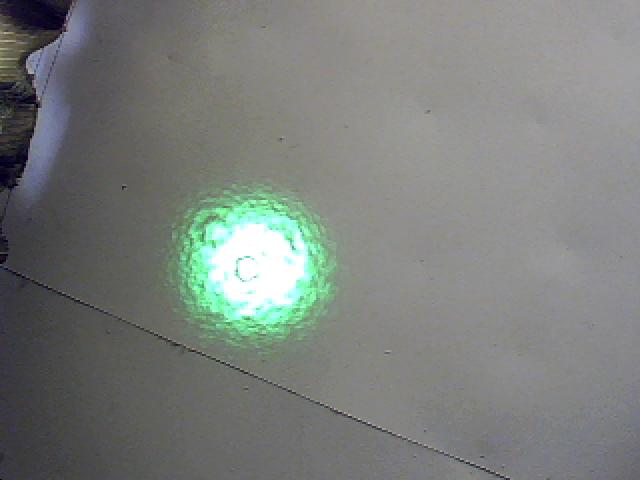

    Дождался вечера и увидел такую картину в темноте (рис 2.)

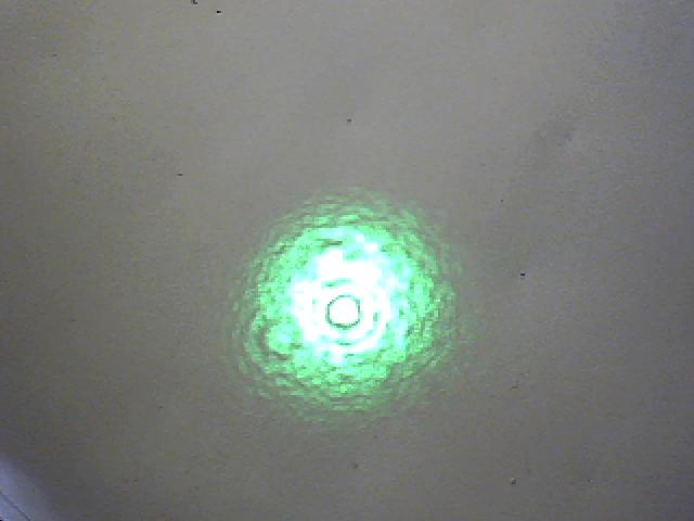

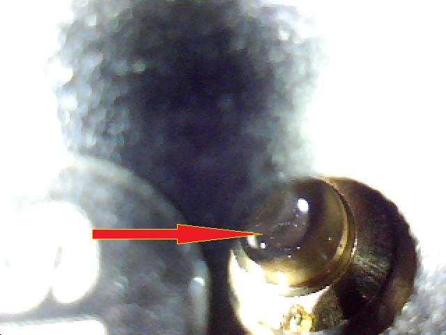

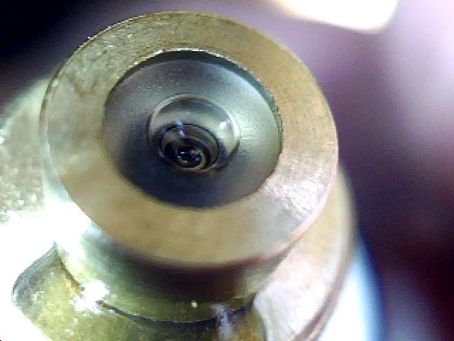

    Присмотревшись к фокусирующей линзе наблюдаю вот это (Рис 3-6)
    Вот скажите что это такое может быть грязь или еще что то и как с этим бороться??

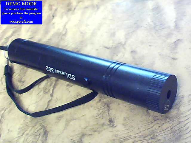

    А еще проблема... как эту модель разбирать
    Голова отворачивается до упора и все.. (Рис 7.)
    Кто то где то предположил что она откручивается так (Рис 8.)
    Вот и вопрос к одному свелся как извлечь или\и очистить??

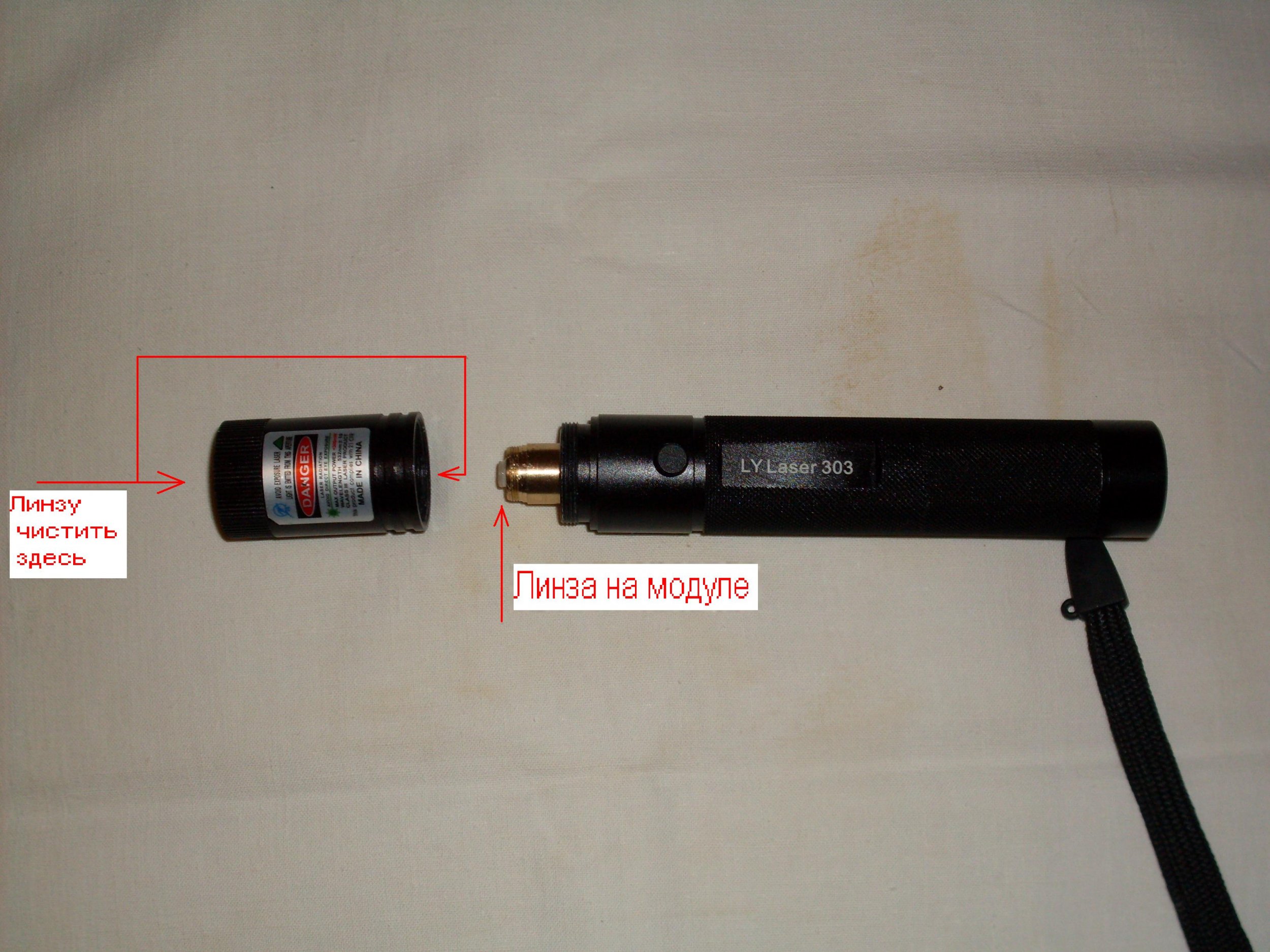

    Это кольцо вокруг точки - следствие отражения света от элементов конструкции лазера (напр., от оправы линз или внутренне отражение от краев линз или от стенок корпуса). Бороться (если очень уж мешает) - нужно уточнить, от чего именно свет отражается внутри и если это оправа, покрасить черной матовой краской, как делают в оптических приборах. А разобрать - "голова отворачивается", это просто настройка фокуса. А вот где обведено на фото красным, там может быть (по крайней мере, у 303-го так). Надо присмотреться на место предполагаемого стыка через лупу: будет видна тонкая щель (как у 303-го). Он должен развинчиваться, нужно только покрепче взять лазер двумя руками и раскрутить две половинки против часовой стрелки.
  3. IMPERATOR
    IMPERATOR Новичок
    Ну а извлечь фокусирующую линзу можно как нибудь? как ее почистить?
  4. St2Ra3nn8ik
    Так я и говорю, развинти лазер по "шву". Линзу вывинтить из "головы" будет трудно (и незачем) - китайцы ее в резьбе клеем фиксировали, чтобы фокус не сбился. Ее и так снаружи можно почистить сухой чистой ваткой на спичке (осторожно, чтобы не поцарапать - ореолы будут; но она, кажись, стеклянная (в моем точно), и посмотреть, не осталось ли волокон ваты после чистки). А с внутренней стороны - когда развинтишь. Еще одна линза будет внутри прибора, на самом модуле (точнее, сборке ЛД с кристаллами преобразования). Эту линзу лучше просто обдуть воздухом: она пластиковая, да еще и просветленная - трогать нельзя.

    Он в упор же посветил, дым от сгоревшей пластмассы (или чего то там еще) прикипел к линзе, вот и грязь и разводы. Страшного ничего, если линза потом не начнет оплавляться, она пластиковая и там где испачкано, может греться.
    Лучше сейчас не трогать, очистить выходную линзу и собрать обратно. Кто то советовал линзу чистить клеем ПВА - капнуть, подождать пока застынет, потом пленочку оторвать, но предупреждаю - у меня так не вышло, пленочка оторвалась от линзы, но плохо оторвалась от оправки, в итоге пришлось размачивать и вычищать клей.
    я чищу ватными палочками (у жены беру) смочеными в мыльной воде, потом в просой кипяченой воде а потом вытираю такой же палочкой насухо и при необходимости продуваю (бывает волокна остаются от ваты).
