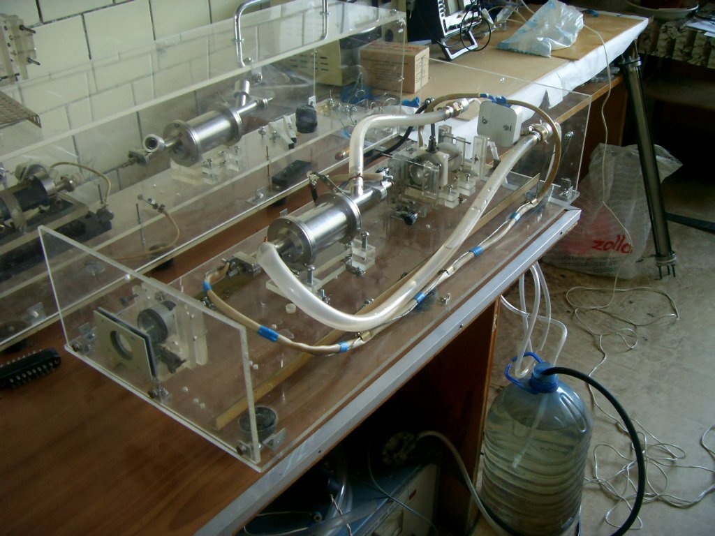

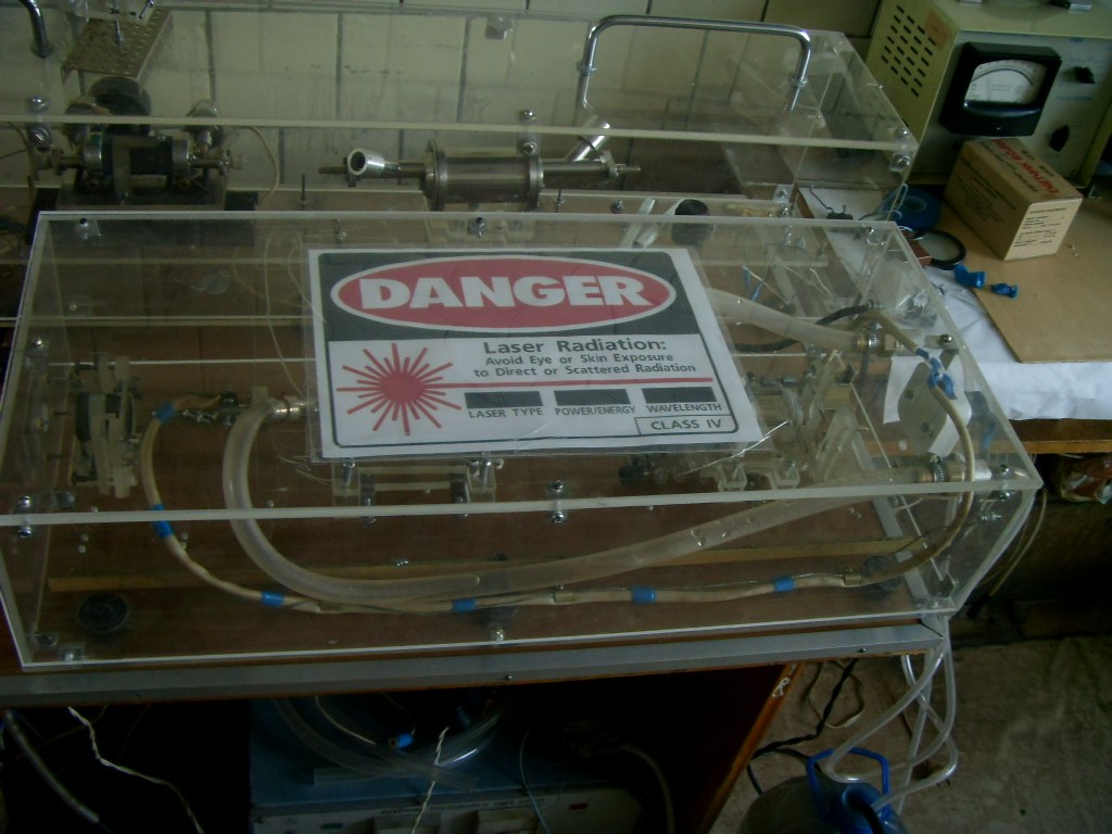

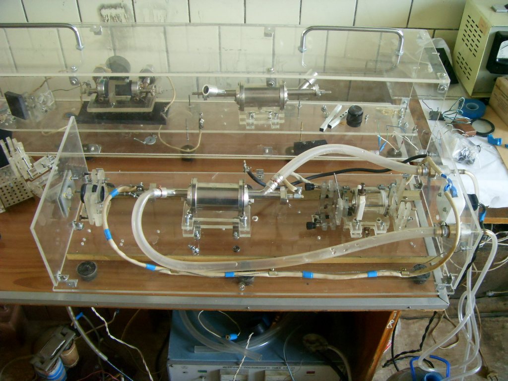

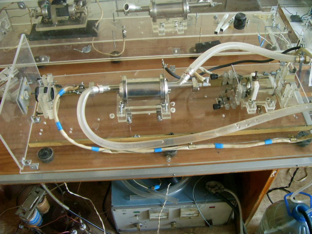

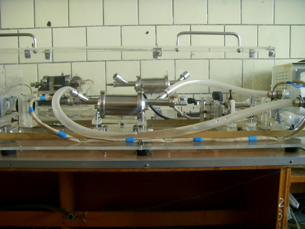

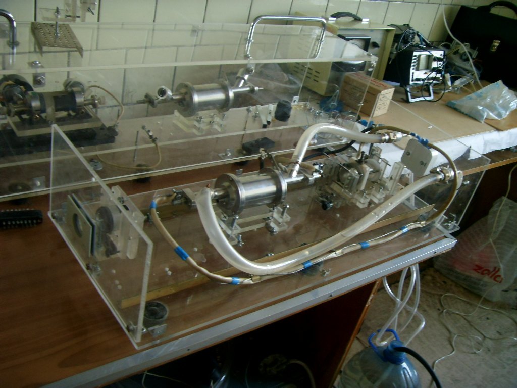

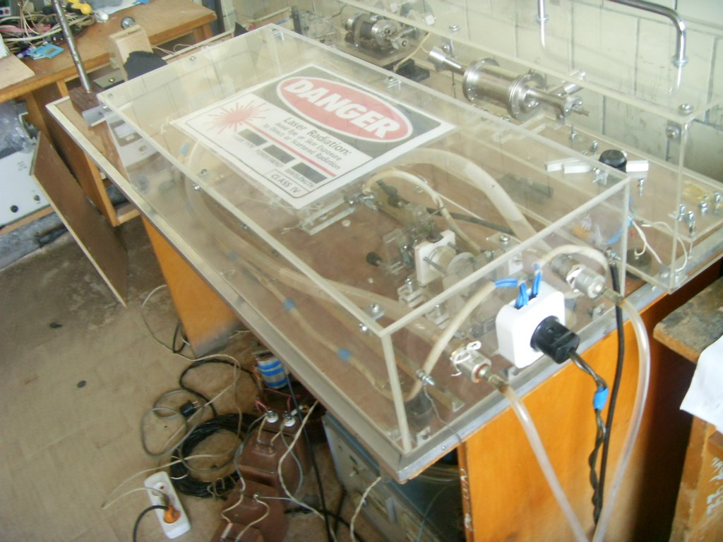

    Всем привет. Вот возникла необходимость в мощном твердотельном импульсном лазере для наблюдения пульсирующего оптического разряда. Пока на фото представлен рабочий вариант такого лазера, но без внешнего стретчера и компрессора. Данный блок сейчас в стадии сбора. Сам лазер решил собрать с использованием ВРМБ зеркала так как нет в наличии пассивного затвора. Использование динамических зеркал на основе нелинейных эффектов позволяет получать наносекундные импульсы практически без особых проблем. Дальнейшее сокращение импульса можно будет произвести с помощью стретчера и компрессора установленных в единый корпус отделенный от самого лазера с учетом добавления поляризатора в самом лазере. Это позволит осуществить временное сжатие импульса вплоть до фемтосекундного уровня.

  3. KRX
    KRX Новичок
    Ширина линии какая? ВРМБ сильно уширит её. Тут, конечно, синхронизацию мод лучше бы делать.
    Измерены ли спектральная, пространственная и временная характеристики?
  4. Apofis
    Apofis Пользователь
    Ширина линии 59 МГц. В результате ВРМБ лазер генерит на одной основной моде. Длительность импульса 1нс при энергии в импульсе 100 мДж. Спектральный интервал не определял так как нужно знать количество стоксовых компонент участвующих в генерации. Если бы был спектрометр можно было бы узнать и определить спектральный интервал.

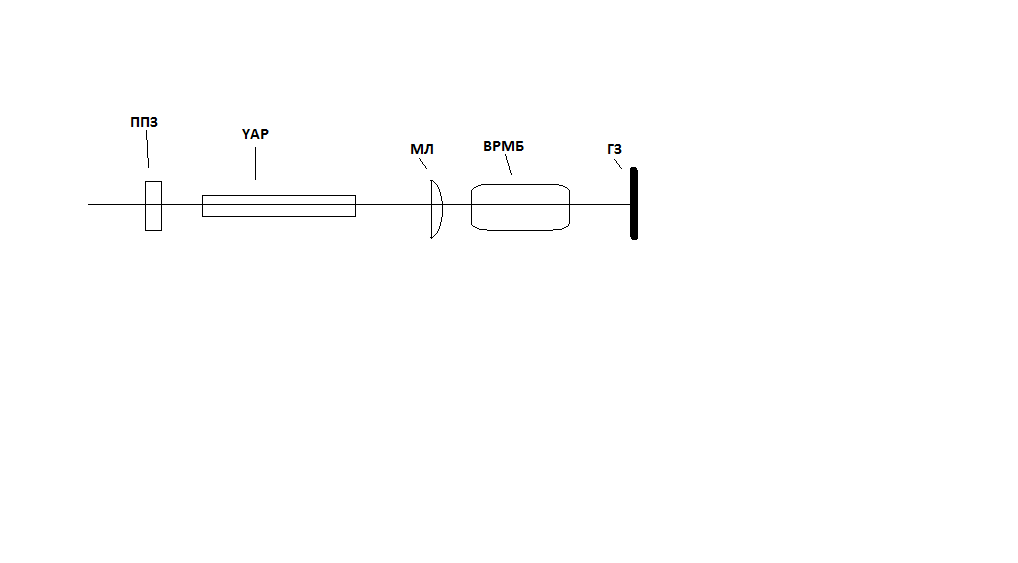

    Не могли бы Вы привести оптическую схему Вашего генератора? Это будет граздо информативнее фотографий.
  12. Apofis
    Apofis Пользователь
    То, что касается ВКР вы правы. По поводу одномодовости, то тут мы производим селекцию мод управляя усилением активной среды с помощью подбора уровня энергии накачки. Таким образом генерация идет на основной моде так как потери для других мод большие и генерация на них не возникает. Поэтому одна мода разгоняется в ВРМБ зеркале. На рисунке ППЗ - полупрозрачное зеркало
    YAP - кристалл Перовскит
    МЛ - менисковая линза
    ВРМБ - рассеивающая среда
    ГЗ - глухое зеркало
    Сразу говорю, что схема будет работать как без глухого зеркала, так и с пассивным затвором вместо полупрозрачного зеркала.
      11,4 КБ
      3.047
    avrerum нравится это.
  13. мирон
    мирон Пользователь
    За схему - спасибо. Но хотелось бы увидеть основные параметры, прежде всего длины (кристалла, кюветы с жидкостью, полную длину резонатора) и узнать фокусное расстояние линзы.
    ...компрессоров будет несколько. Первый способствует сокращению импульса до нескольких сотен пикосекунд, второй до единиц пикосекунд, а третий до еще более короткого уровня."
    Т.е. стретчирования не будет?
  14. Apofis
    Apofis Пользователь
    Стретчер будет после второго компрессора. Хотя если пиковая мощность достигнет гигаватного уровня, то стретчер и третий компрессор будут ненужны. Просто я всегда готовлюсь к худшему, поэтому лучше перестраховаться. Выходное зеркало с коэффициентом пропускания 25 %, квантрон К-107, лампа ИФП 800, YAP 6,3/100, менисковая линза с фокусным расстоянием 30 мм, кювета длиной 50 мм, глухое зеркало клиновидное с коэффициентом отражения 99 %.

    Зеркало глухое ставил, чтобы затравочный импульс было легче получить. ВРМБ это штука нелинейная, соответственно необходимо преодолеть порог для развития процесса ВРМБ, вот и приходилось извращаться различными способами. Да линзу можете вставить сразу вместо одного из окошек кюветы, просто я этого не сделал потому что мне хотелось получить ВРМБ без фокусировки излучения внутрь кюветы, но этого у меня не получилось, поэтому пришлось поставить линзу.

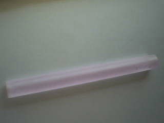

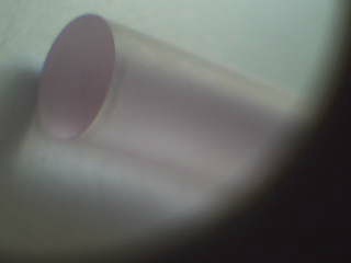

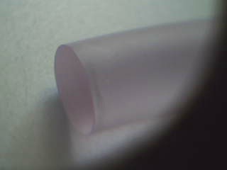

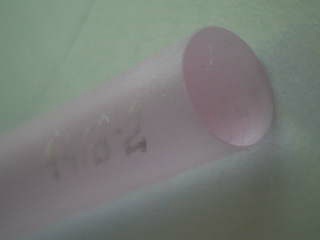

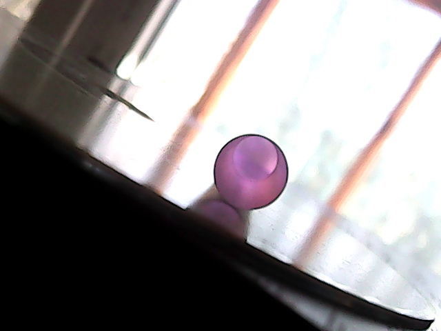

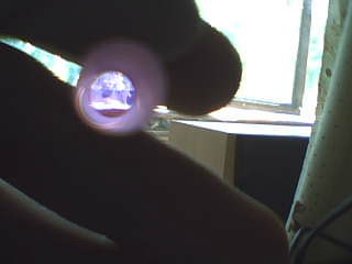

    И еще такой вот вопрос,считаю важнейшим! Сколько давать накачки максимум на мой ИАГ, характеристик я его вообще не знаю ибо мне его в нагрузку к рубинам подарили, сказали что стекло, но я засомневавшись, замерял плотность и оказалось, что гранат, светил дневной лампой и никакой люминисценции не наблюдалось... да и у него легирование низкое судя по всему ибо он генерит и без выходного зеркала даже, на одном паршивом алюминиевом глухом у которого r около 75-80% думаю максимум... Жаль будет если он "развалится"...вот фото его, может что-то даст о нем информативного? Размеры его 8*80мм (цанги я сам приклеил что-б в К-107 влазил).

  20. Apofis
    Apofis Пользователь
    Ну во первых, Вы в предыдущем сообщении писали максимальная энергия накачки для лампы ИФП 800 1150 Дж. Я просто с этими лампами работал, у них максимальная энергия 800 Дж, но при максимальной энергии эти лампы живут не долго, если больше 800 Дж дадите, то лампа может лопнуть, Можете конечно поиграться на старой лампе, но самое страшное будет, если она лопнет внутри квантрона, тогда и лампе пиз....ц и осветителю. Для Вашего граната 200 Дж с лихвой хватит. Потом Вы упомянули про рубины, которые Вам достались, ВРМБ можно сделать и на основе рубинового лазера, по крайней мере будет не так жалко, если вдруг убьете кристалл. А на гранате можно собрать нормальную систему по заводской оптической схеме. Конечно многое зависит и от конструкции самих осветителей, от конфигурации резонатора. К примеру, я года 4 назад заказывал лазер твердотельный импульсный в фирме Солар Лазер Систем. Лазер потрясающий, на одном квантроне при накачке максимальной всего 25 Дж, он дает 0.5 Дж в импульсе при длительности 15 нс, на второй гармонике почти 300 мДж. Это информация Вам чисто, как пример.
