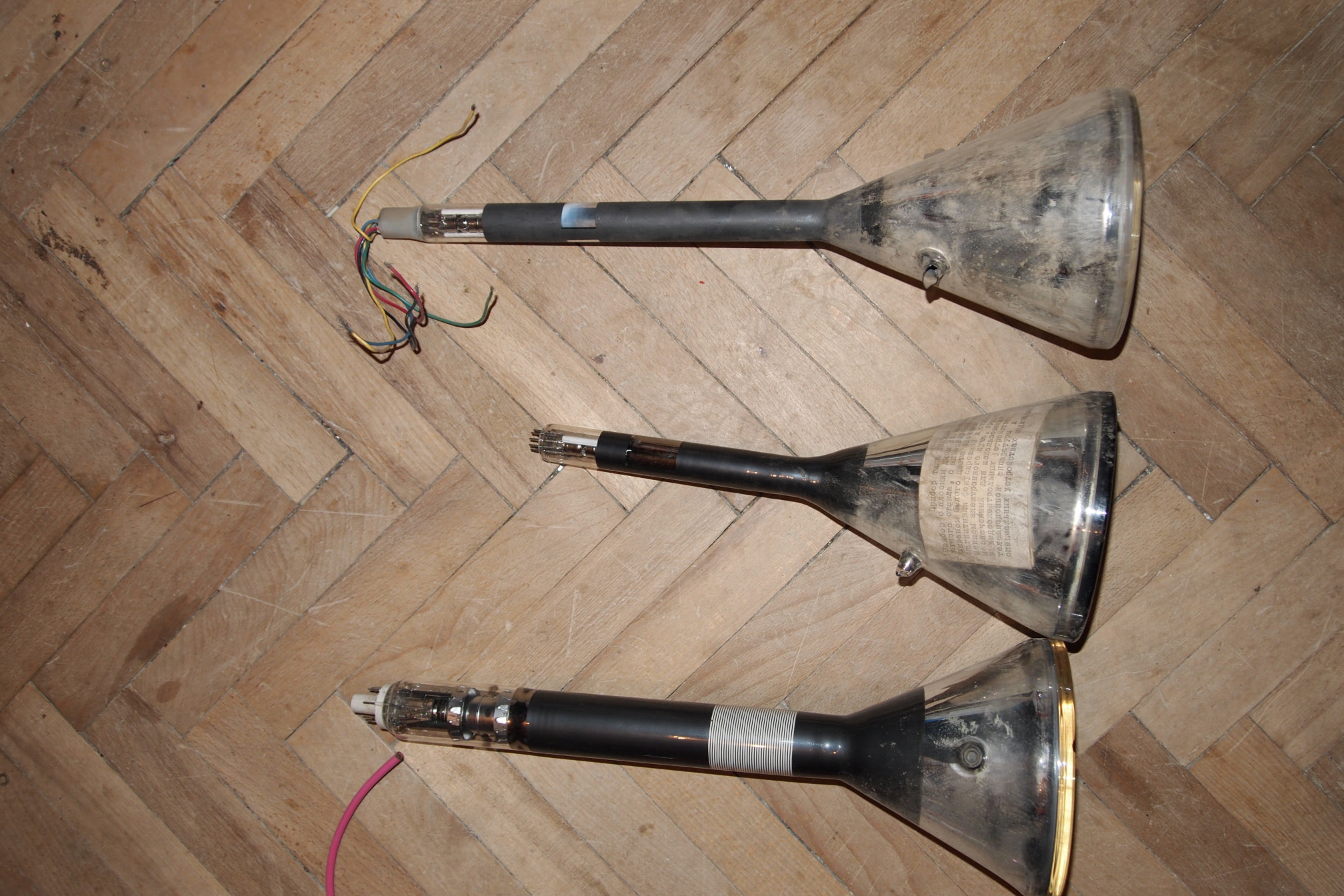

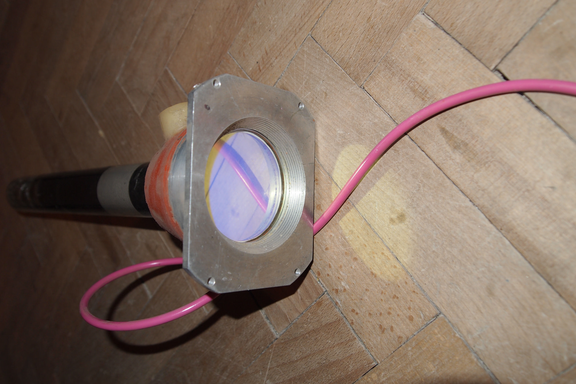

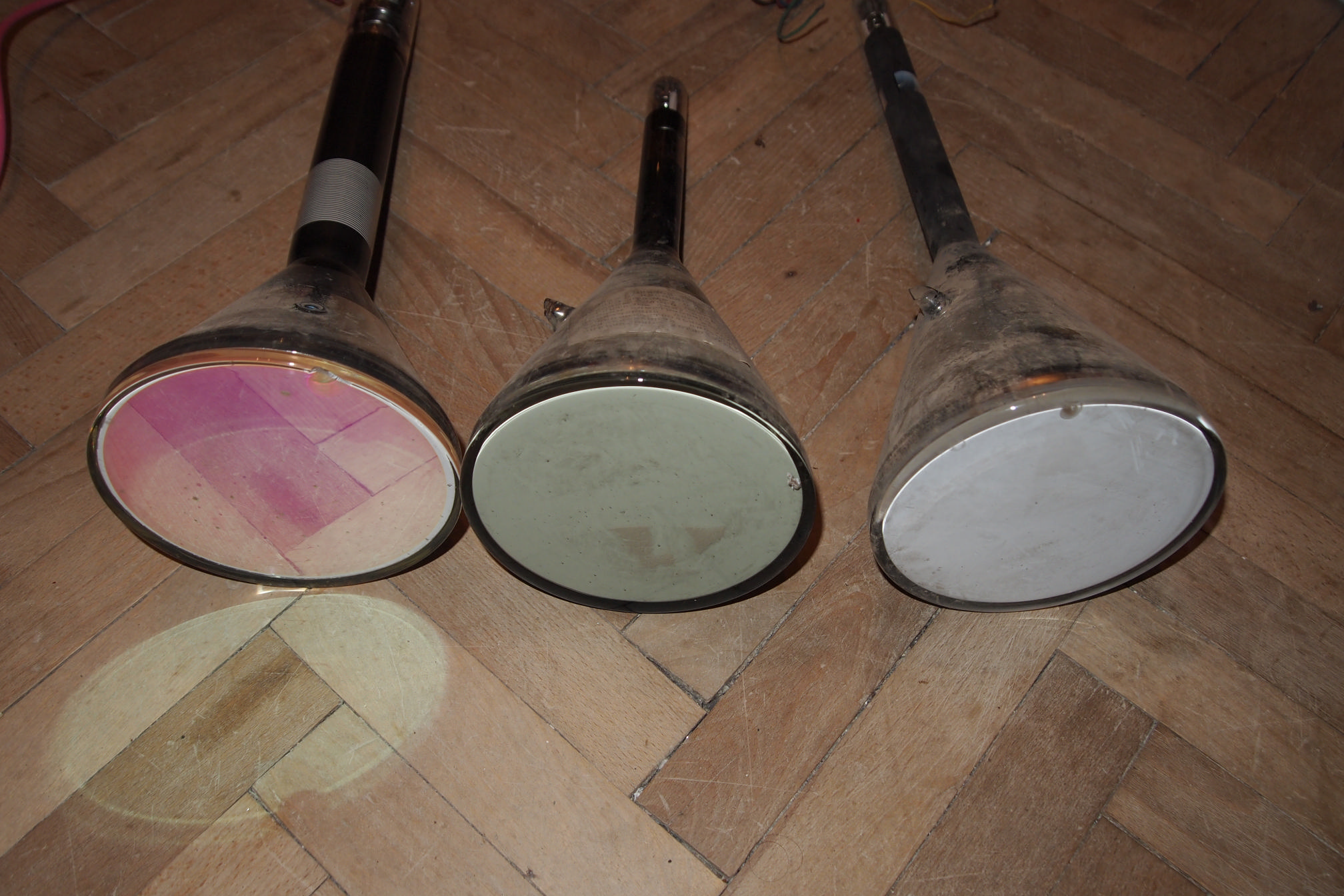

    Немного стеклотары для любителей неведомых ЭЛТ.;))) На первых двух фото - неведомое электронно-лучевое поделие. Даже не могу сходу сообразить, к какому, так сказать классу-виду оно относится. На групповом фото слева тоже неведомый ЭЛ-прибор, далее более известные 13ЛК2Б и 13ЛК5Л (последняя, к превеликому сожалению, с отбитым штенгелем). Вот такие первые результаты посещения одной полузаброшенной каптерки покойного ныне Львовского завода "Кинескоп". Надюсь, в ближайшее время будут еще результаты, ибо вывызено из той каптерки около полутора сотен всяких разнообразных и не очень электронно-лучевых поделий)))

    А что тут по ним говорить? Классные и очень красивые трубья. Первые две- скорее всего, какие-то хишшные проекционки. Синеватый отблеск экрана- просветление. 13ЛК2Б я уже постил, а покойная, увы, 13ЛК5Л – по всей видимости, кто-то из семейства просвечивающих ЭЛТ. Был такой класс девайсов.
