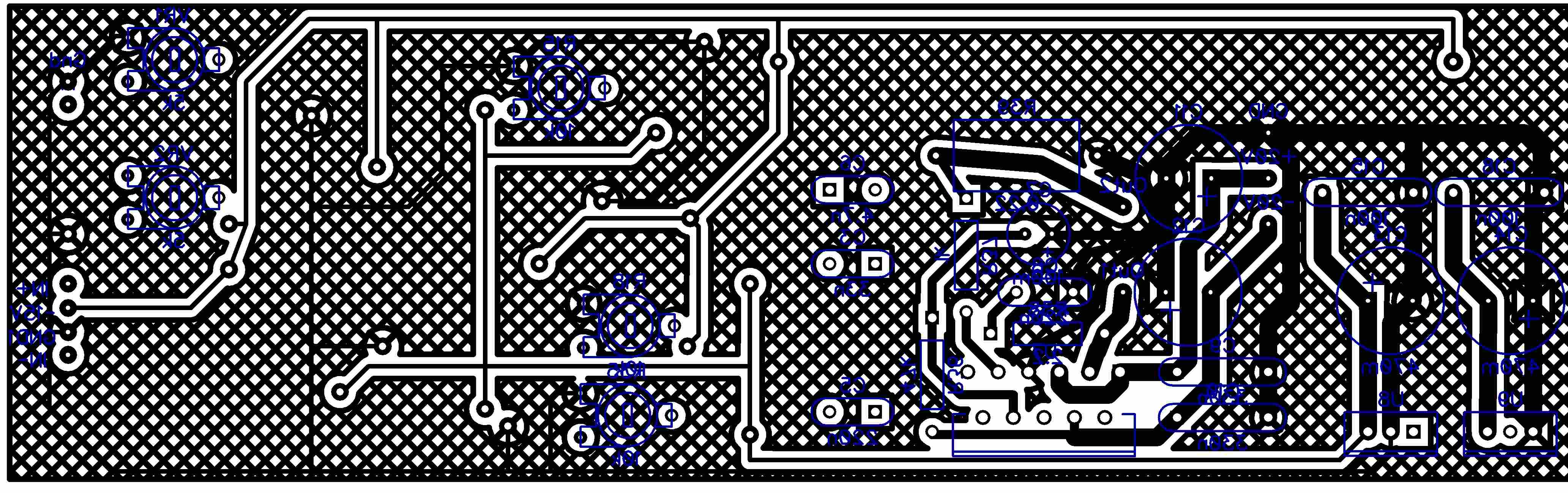

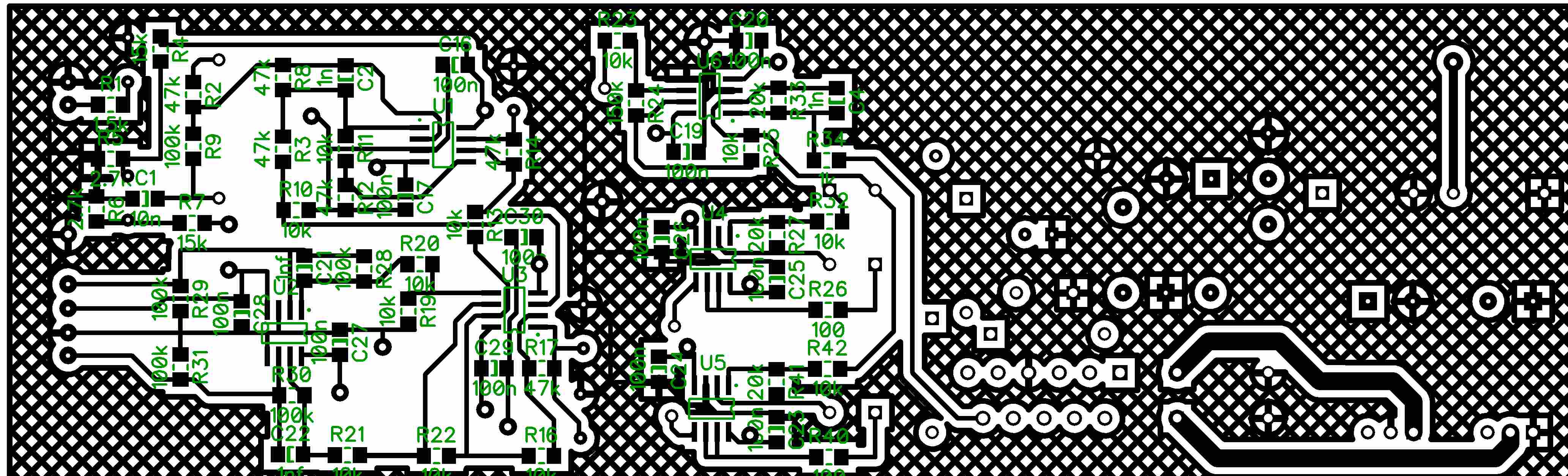

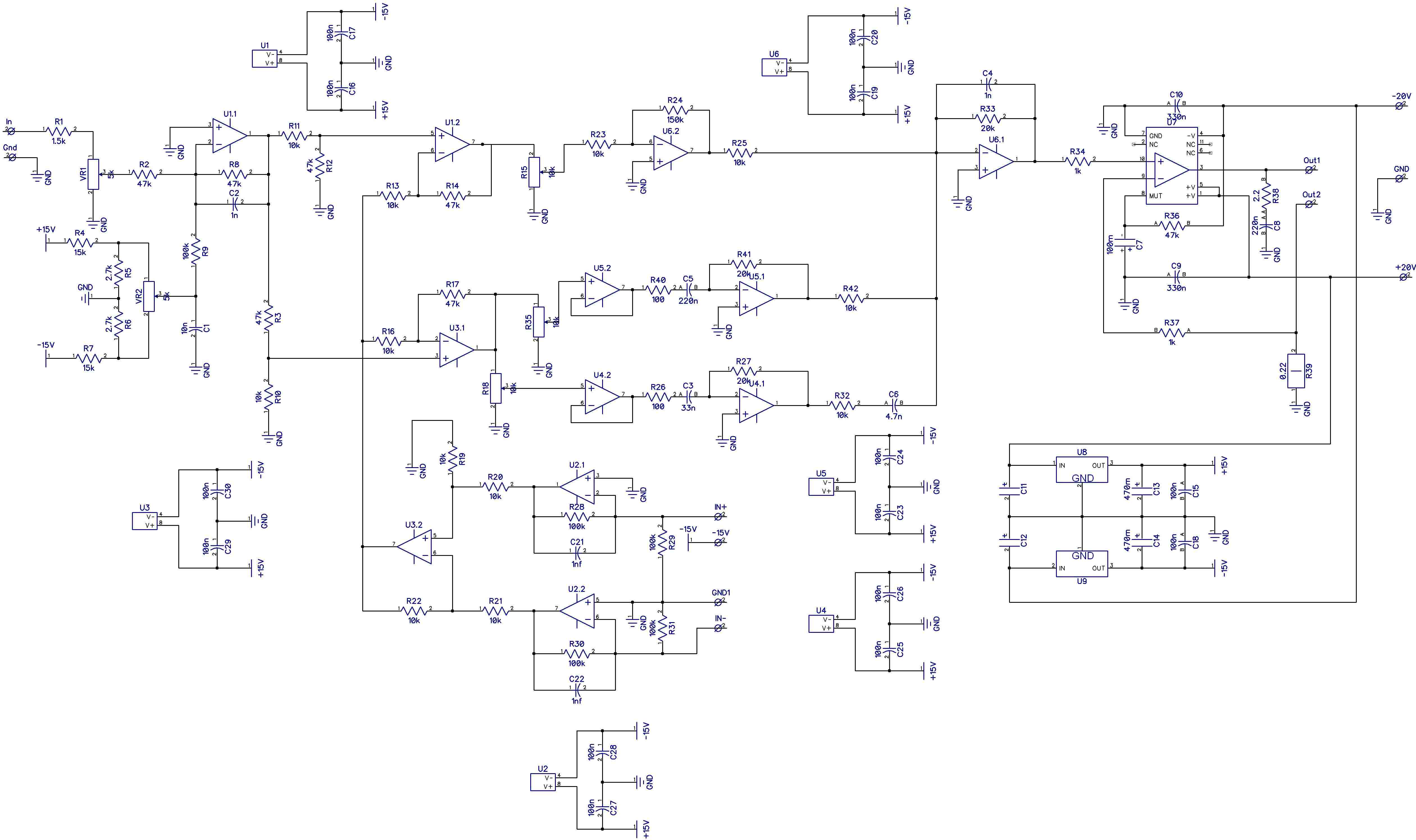

  20. vitalkalm
    vitalkalm Пользователь
    Выношу на обсуждение нувую печатку операционники LM072(082) - лежачие и LM3886.
