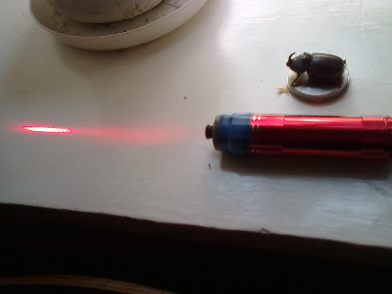

  2. gunjackman
    gunjackman Пользователь
    Мой первый „рабочий” лазер. Так как его предшественник был холоднокровно убит мною при попытке его улудшить.
    Диод - открытого типа (это очень усложнило задачу)
    Ток через диод 310-330 мА
    Питание 4,5 В
    Драйвер примитивный
    Резистор на 2 Ома
    Коллиматор самодельный резьбы в эбоксидке, кстати классная вещь, крепче пластика быстро сохнет, форму из пластилина и картона сделал и залил, через часов 6 застыло как камень.
    Линза из китайской указки.
    Радиатор из меди, для диода открытого типа было очень трудно его сделать, кому интересно пишите, выложу чертеж.
    Лопает шарики, жжет все черное,
    Жду Ваших оценок, и комментариев.
  3. 33|01
    33|01 Пользователь
    Как на первый то не плохо)
    Чтоб спокойно можно было кинуть в карман - советую какой-то колпак на переднею часть
    Насчет коллиматора узнать и увидеть по подробнее -интересно, какая линза использована?
    Напряжение велико, лд буквально на грани смерти...(4.5в - много, у них падение - 3в)
    Я так понимаю 3 батарейки использовано, 1.5х3=4.5в
    для таких целей лучше брать ni-mh акумы, в них 1.2х3=3.6в

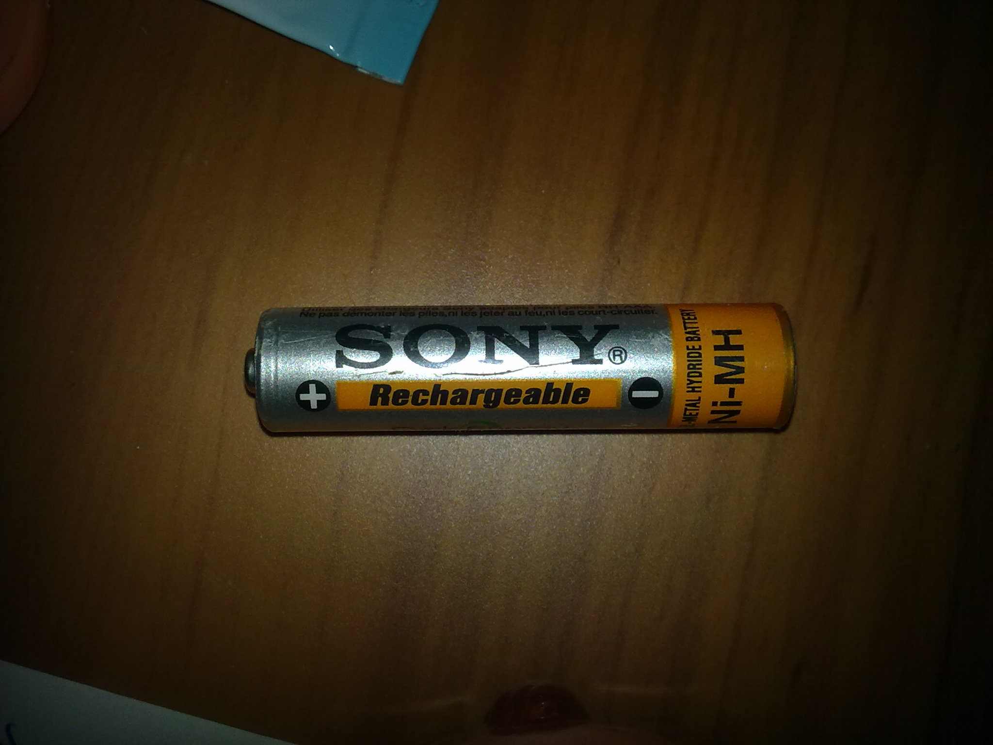

  4. gunjackman
    Так у меня и стоят акумы сейчас выложу фотку, но я только что мерял заряженный и мультиметр показал 1,38 В
  5. gunjackman
  6. gunjackman
    что считаешь может сдохнуть или пойдет 3х1,3=3,9
