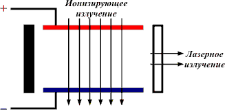

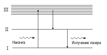

Лазер известен всем. Состоит из рабочего тела, в котором при выстреле создается инверсная населенность квантовых уровней электронами, резонатора для увеличения пробега фотонов внутри рабочего тела и генератора, который эту самую инверсную населённость будет создавать. В принципе, инверсную населённость можно создать в любом веществе и в наше время проще сказать, из чего НЕ делают лазеры. Лазеры могут классифицироваться по рабочему телу: рубиновые, СО2, аргоновые, гелий-неоновые, твердотельные (GaAs), спиртовые, и т.д., по режиму работы: импульсные, непрерывные, псевдонепрерывные, могут классифицироваться по количеству используемых квантовых уровней: 3х уровневый, 4х уровневый, 5и уровневые. Так же лазеры классифицируют по частоте генерируемого излучения - микроволновые, инфракрасные, зеленые, ультрафиолетовые, рентгеновские, и т.д. КПД лазера обычно не превышает 0,5%, однако сейчас ситуация изменилась – полупроводниковые лазеры (твердотельные лазеры на основе GaAs) имеют КПД свыше 30% и в наши дни могут обладать мощностью выходного излучения аж до 100(!) Вт, т.е. сравнимую с мощными "классическими" рубиновыми или СО2 лазерами. Кроме того, существуют газодинамические лазеры, менее всего похожие на другие типы лазеров. Их отличие в том, что они способны производить непрерывный луч огромной мощности, что позволяет использовать их для военных целей. В сущности, газодинамический лазер представляет собой реактивный двигатель, перпендикулярно газовому потоку в котором стоит резонатор. Раскаленный газ, выходящий из сопла, находится в состоянии инверсной населённости. Стоит добавить к нему резонатор – и многомеговаттный поток фотонов полетит в пространство.
Пост на троечку. Учебник видимо в метро читали. Действие лазеров основывается на 3 принципх: 1. Вынужденное излучение - вероятность переходов сежду энергетическими переходами ( не только между электронными уровнями, например в углекислотных - колебательные и вращательные уровни молекул) пропорциональна плотности потока резонансных фотонов. 2. Инверсная населенность - хотя бы для пары уровней населенность верхнего уровня должна превышать населенность нижнего, чтобы вынужденное излучение превышало вынужденное поглощение. Процесс создания населенности называют накачкой. 3. Обратная связь - позволяющая превратить квантовый усилитель в генератор. Именно для этого служит резонатор. "Так же лазеры классифицируют по частоте генерируемого излучения - микроволновые, инфракрасные, зеленые, ультрафиолетовые, рентгеновские, и т.д." Тут зеленое с соленым и в неполном ассортименте. Реально микроволновые - это мазеры. "Зеленые" надо заменить на "видимого диапазона", иначе, например, красные выпадут.

"В сущности, газодинамический лазер представляет собой реактивный двигатель, перпендикулярно газовому потоку в котором стоит резонатор. Раскаленный газ, выходящий из сопла, находится в состоянии инверсной населённости. Стоит добавить к нему резонатор – и многомеговаттный поток фотонов полетит в пространство". Ну, почитайте учебник! Раскаленный газ в камере сгорания, в сопле охлаждается, при этом создается инверсная населенность, именно за счет быстрого охлаждения в сопле. ."КПД лазера обычно не превышает 0,5%, однако сейчас ситуация изменилась – полупроводниковые лазеры (твердотельные лазеры на основе GaAs) имеют КПД свыше 30% и в наши дни могут обладать мощностью выходного излучения аж до 100(!) Вт, т.е. сравнимую с мощными "классическими" рубиновыми или СО2 лазерами". 0,5% - это на заре лазеров. Полупроводниковые модули сегодня на уровне 5кВт, А волоконные лазеры от "ИРЭ-Полюс" - до 50 кВт в непрерывном режиме при КПД около 30%!

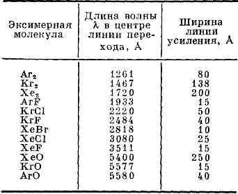

"К молекулярным относятся так называемые эксимерные лазеры, у которых рабочей средой является инертный газ (аргон, ксенон, криптон и др.), либо его соединение с хлором или фтором. В таких лазерах накачка осуществляется не электрическим разрядом, а потоком так называемых быстрых электронов (с энергией в сотни кэВ). Излучаемая волна получается наиболее короткой, например, у лазера на аргоне 0,126 мкм." Некорректно: 1. Говорить о молекулах инертного газа? Так они же - атомы. 2. Накачка в практических эксимерных лазерах осуществляется таки ж электрическим разрядом. На самом деле там все интересно - за счет накачки создаются молекулы, существующие только в возбужденном состоянии. Потеряв возбуждение они разваливаются - мечта лазерщика - нижний уровень всегда пустой!
Ну тут как раз уже все давно определено. И существует понятие одноатомной молекулы(инертные газы) в данном случае понятие молекулы и атома совпадают. А как называть эт уже дело личное. И то и то правильно.
Именно поэтому я говорю не о неправильности, а о некорректности. Иначе, почему, в приведенной Вами классификации гелий-неоновые лазеры относятся к лазерам на атомных переходах? Можно же сказать, на одноатомных молекулах. Но лазерный эффект осуществляется именно между энергетическими состояниями атомов! Особенность молекулярных лазеров - углекислотников, на угарном газе именно в том, что в них используются молекулярные уровни - вращательные и колебательные, коих у одноатомных молекул быть в принципе не может. Эксимеры же выпадают из молекуляных потому, что после акта испускания фотона образовавшаяся при возбуждении молекула разваливается, Любая классификация служит задаче понимания происходящих физических процессов, иначе зачем она? Пустая формализация.

Здравствуйте, у меня после прочтения данной темы появился вопрос: получается, что усиление света заключается в том, что возбуждённые светом лампы атомы, способны, после столкновения с квантами света которые имеют энергию разности двух крайних энергоуровней данного атома, породить ещё один квант света без поглощения предыдущего. То есть, если говорить очень упрощённо, помимо порции энергии от излучения лампы, мы пполучаем ещё порцию "нового" излучения. В итоге, можно ли судить, что вначале кванты лампы поглощаются атомами, те становятся возбуждёнными, переходят на новый уровень, а затем, при новых столкновениях опять-таки с фотонами лампы они уже дают вынужденное излучение, переходя на более низкий уровень. И можно ли говорить, что формула hv2 = E1 - E0 - это формула той порции излучения, которую мы получили "сверху". То есть в итоге, уже к преобразованному свету лампы прибавляется ещё порция дополнительного излучения. И в итоге суммарная энергии есть лампа + вынужденное?
нет....а иначе было бы что например на 100дж накачки мы получали бы больше на выходе...невыполнение закона сохранения энергии = вечный двигатель но так не происходит - в итоге в вынужденное (лазерное) излучение уходит максимум несколько дж энергии
Тогда, получается, невыполняется условие по поводу создания инверсной населённости. Получается, что поглощённое излучение, будет всегда больше выходного. И ещё. Я мог бы принять это, если процесс энергообмена проходит пофазово: сначала мы накачиваем, атомы возбуждаются. => тратим энергию затем они переходят на новый уровень, и уже при столкновении с атомами по-прежнему длящегося импульса (=> по-прежнему тратим энергию) лампы выделяют кванты света. То есть тогда мы получим, что энергия приложения всегда больше получаемой. и при том же выполняется условия инверсной населённости. Я тогда не понимаю в чём заклчюается усиление света, если всё равно показатель выходного излучения, даже после "усиления" ниже, чем свет лампы? Или тут фишка именно в когерентности излучения, которое мы получаем?
