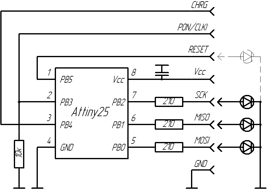

    Выкладываю свою версию индикатора заряда батареи.
    Для чего изготавливалась эта версия - хотелось сделать что то своё и для себя, так же я отказался в целях экономии энергии аккумулятора от внешнего делителя напряжения.
    Как работает схема - да впринцыпе так же как схема от INFERION -а.
    А именно - при подаче на вывод PON высокого уровня индикатор просыпается и показывает текуший заряд.
    Есть несколько индикацый заряда.
    1) Горят (переливаются) все 3 светодиода
    2) Мигает 1 светодиод и 2 горят
    3) Горят только 2 светодиода
    4) мигает один и горит 1
    5) горит один
    6) мигает 1
    7) быстро мигает 1
    8) когда напряжение совсем низкое вспыхивают поочередно все светодиоды
    После отключения лазера программа ждет завершения анимации и гасит светодиоды ,если больше ничего не произошло то контроллер через 1 секунду засыпает.
    При подтяжке вывода CHRG на землю включается индикация заряда
    1) плавно включается 1 светодиод
    2) плавно включается второй светодиод
    3) плавно включается 3 тий светодиод
    4) плавно гаснут все и далее по кругу.
    В проекте файл прошивки и дудка, вначале шьются фьюзы, затем сама прошивка. Фьюзы те же что в схеме инфа, если перепрошиваете то их не трогайте.
    Можно расширить схему и подключить еще один светодиод. (если кому надо будет то могу дописать прошивку но тогда придется отключать ресет и далее перепрограммировать можно будет только HV программатором)
    Да, забыл сказать - все мигания и прочее анимированые, плавные.
    Это моя первая прошивка и скорее всего я её буду дорабатывать.
    Потредляет схема столько сколько потребляет МК в спящем режиме.

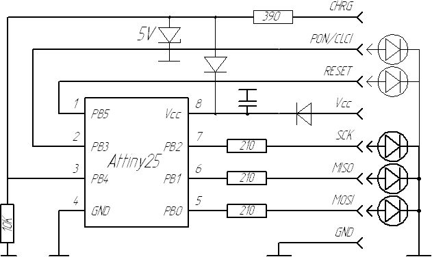

    А для тех кому светодиодов мало можно сделать так.
    Правда на CHRG вывод придется подавать сигнал высокого уровня (например при зарядке аккумулятора подавать ток напрямую на этот вывод), а контролер придется включать вместе с самим лазером для измерения напряжения на нем, и он не будет подключен к аккумулятору когда лазер выключен.
    Но это всё в теории на практике я такое решение не проверял. Прошивку само собой под этот вариант нужно будет менять ... да и нужно будет точно знать падение на диоде которфй между Vcc и 8 выводом МК, так как он будет вносить искажения в замеры.

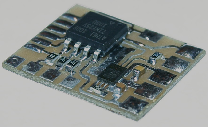

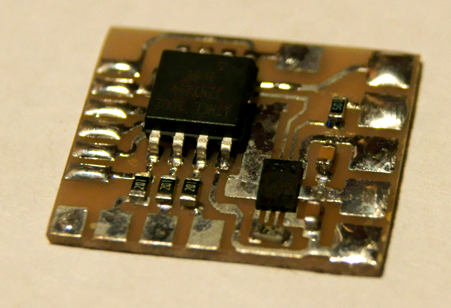

    Решил объединить индикатор заряда с самой зарядкой, а драйвер крепить на лапах диода - так безопаснее для диода.
    Итого конструкция будущих "фонариков" будет состоять из зарядно-индикаторной части и самого драйвера с диодом, всего 2 платы вместо 3х в разных частях фонарика как было ранее
    Вот фото того что получилось, на плате недораспаяны 2 детали резистор на 10 килоом и еще один конденсатор, сейчас это уже собрано полностью и опробовано - результат меня устраивает. Вторая сторона платы используется только для массы и в качестве радиатора. Ток зарядки 525 милиампер.
    прошивку стоит откалибровать так как она раньше предусматривала индикацию в диапозоне 2,8-4,2 вольта а надо в диапозоне 3,4-4,2 а то что ниже разделить на 2 поддиапазона 3-3,4 сильный разряд и мигание, а ниже 3х вольт хочу что бы тинька гасила драйвер (придется отключать ресет что бы на это хватило выводов, в результате выкинул из схемы драйвера 2 супервизора ).
    Платка как раз входит в фонарик. Заказал на заводе еще втулки-переходники аксиз-фонарик.
    Вверху платы 6 контактов под программатор, переходник тоже изготовил так как перетыкать и паять провода мне лениво, лучше на плате предусмотреть площадки.

    Переработал данный индикатор, а именно:
    Потребление тепаро в спящем режиме менее 10 микроампер (мультиметр показал 0,000 ma - не зарегистрировал значение вообще, но такого быть не может, там 2 микросхемы, микросхема зарядки и микроконтроллер) Спасибо Инфу за то, что пнул в нужном направлении (раскритиковал), так бы мне лень было переписывать прошивку.
    Размеры платы 9х11 мм. Радиатором служит медная пластинка припаяная на другой стороны платы, толщиной 0,8 мм (взята из каретки, использовалась как крыжка и радиатор для охлаждения диодов).

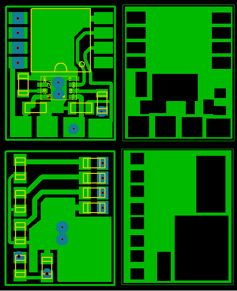

    а можно увидеть все файлы окончательной версии?:oops:
  12. Ryazanec
    Да, выложу, сейчас нужно собрать всё в одну кучу. прошивку могу выложить сейчас, а печатку надо с работы забрать.
  13. Ryazanec
    Печатка.

  17. Ryazanec
    В смысле платы? Платы я делаю сам, предлагаю уже в сборе, не все смогут микросхему зарядник припаять, 2х3 мм с 9 тью выводами под брюхом. Купил недавно паяльную станцию, теперь паять эту мелочь стало гораздо проще. Печатки теперь делать буду по новой технологии. Печатка сама фоторезистом, переходные отверстия делаю витой парой, расклепывая провод, так же заказал паяльную маску, буду с ней экспериментировать. При желании могу даже шелкографию сделать, но на данной плате её лепить некуда, места нет.
