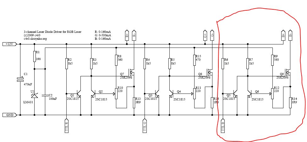

    Срочно хелп!!! Подскажите, плиз, чем можно заменить транзистор 2SK2098! Оббегали пол Ростова н.Дону, нигде нет....:( Решил собрать дрова по этой схеме Снимок.JPG
  3. chem_kot
    Да почти любой N-канальный мосфет, который может эффективно рассеивать довольно приличное количество теплоты
    Хоть IRFZ44, хоть IRF540 (ну эти довольно злые, но легкодоставаемые)
    Еще желательно питать этот драйвер после стабилизатора напряжения (при понижении питающего напряжения, если резистор у TL431 подобран неверно, опорное напряжение будет падать, увеличится ток на ЛД....

    Подскажите кто-нибудь пожалуйста, в чем дело: на схеме LM431 используется с 2-мя выводами, а у неё 3 вывода. 3-й вывод просто не задействован?
    вы про какую схему???
    кстати советую почитать даташит на данную микросхему тоже
  7. Pavel-93RUS
    Pavel-93RUS Пользователь
    Про схему, которую я выложил 5-ю постами выше. Там LM431 включена, как простой стабилитрон. Даташит читал, там везде она используется с 3-мя задействованными выводами. По этому и в раздумьях....

    т.е. управляющий вывод соеденяется с катодом, а всё остальное по схеме?
    Читал)) Там везде применяется делитель из резисторов, подключеных к управляющиму выводу. Получается, схема по которой я собираю драйвер не совсем корректна? А можно вместо LM431 применить стабилитрон?
    да, управляющий электрод соединяется с катодом и тогда она бывает 2.5в.
    лучше поставьте данную микросхему,тк она стабильнее и гибче, чем простой стабилитрон.
    зы: лм431 = тл431;)

    Большое спасибо за консультацию! Кстати, я еще применил в схеме стаб напряжения на LM317 на входе питания, так что по идее опорное напряжение плыть не должно:)
  12. suslox
    у обычного стабилитрона напряжение стабилизации очень неплохо плавает от нагрева например...
    у данной микры это выражено очень слабо:)

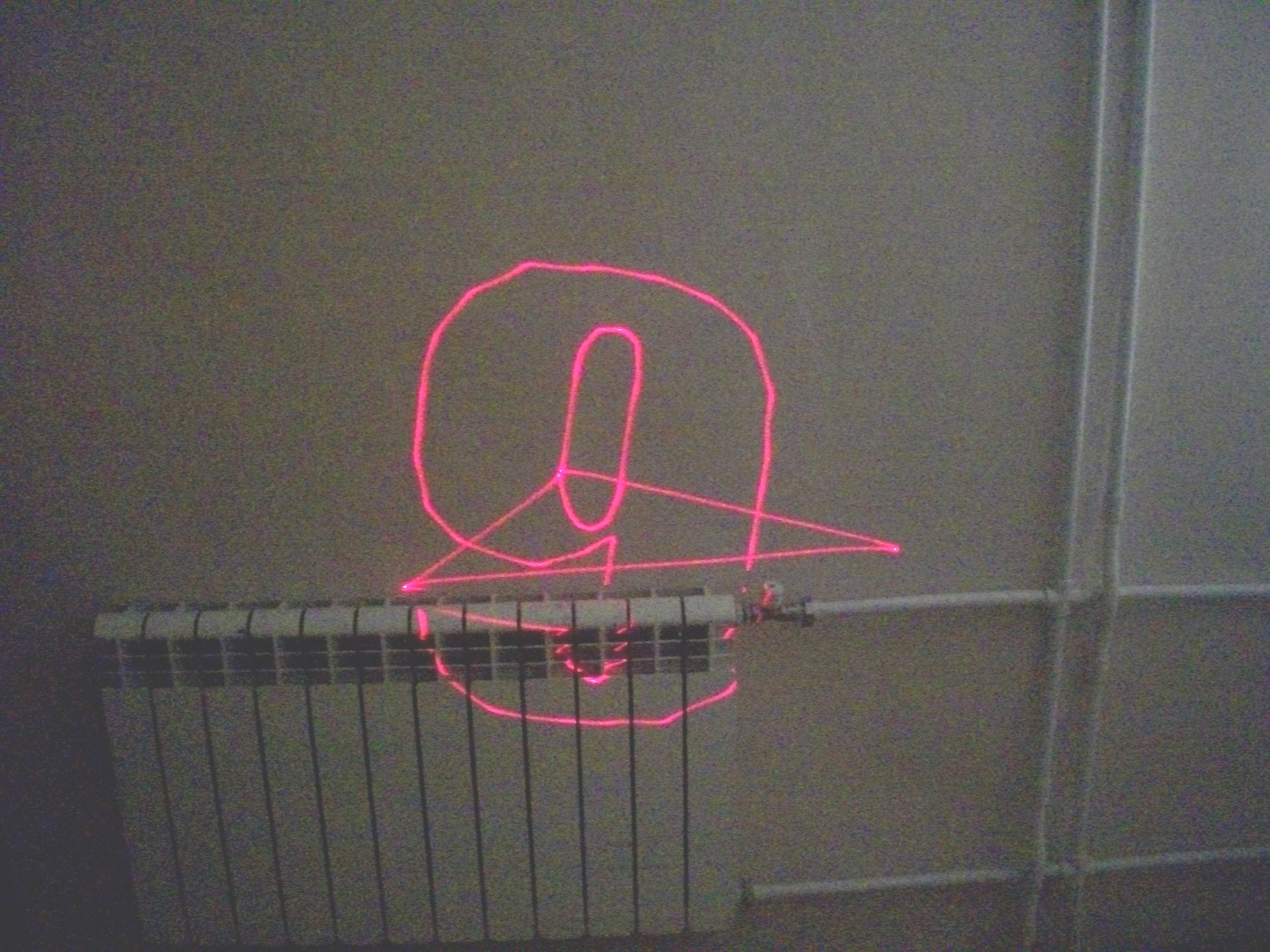

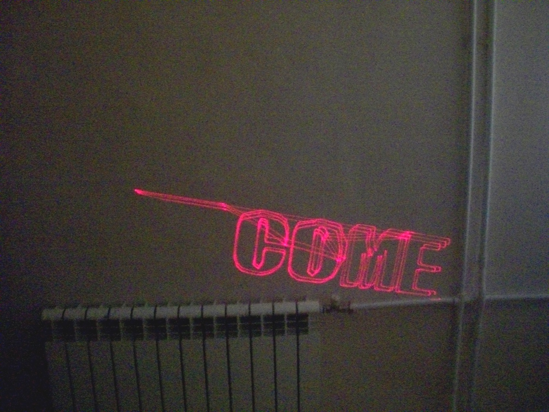

    Очередная проблема: Не могу подружить этот драйвер с контроллером сканеров... :( Ситуация в следующем... при подключении напрямую ТТЛ входа драйвера к выходу контроллера диод светит постоянно, не модулируется. При подключении через небольшое сопротивление (ом 50) появляются какие-то зачатки модуляции, модуль по крайней мере начинает моргать, но анимация рисуется с обратным ходом луча. На выходе контроллера присутствует какое-то напряжение, но китайский цифротестер не успевает его замерить в режиме модуляции, среднее значение около 3-3,5 в, цифры скачут. Читал в ветке форума тему Артемки, который из такого-же комплекта проектор строил, там что-то говорилось о том, что эти выходы управляют гашением луча путем замыкания на массу, т.е. получается это не ТТЛ? При всем при этом, контроллер "на ура" работает с драйвером, который шел с покупными диаловскими модулями. В этом драйвере, кстати диод гаснет, если перемкнуть вход управления гашением а при неподключенном входе диод светится, а на моем драйвере диод по умолчанию не горит, а загорается при подаче напряжения на вход управления. И как мне это всё обойти?

  18. Pavel-93RUS
    Получается, лазер светит, когда должен быть погашен, и наоборот, да? А как можно выполнить инверсию для этого драйвера? http://lasers.org.ru/forum/attachments/Снимок-jpg.9642/?embedded=1
    Вот я попытался сфоткать, что рисует лазер (сорри за качество) 100_2750.JPG 100_2751.JPG
    Кажется начинаю понимать, лазер рисует в тот момент, когда должен быть погашен и изображение формируется другими цветами, отсюда я вижу эту картинку с линиями обратнохо хода....
  19. riyalasers
    riyalasers Пользователь
    Инверсию можно выполнить, поставив между источником сигнала (контроллером) и вашим драйвером любой ТТЛ инвертор (микросхему).
    По вашей фотографии не похоже что здесь инверсная модуляция.
    На фото выглядит как: работает один красный лазер; управление бланкингом отсутствует
  20. Pavel-93RUS
    Нет, все таки Ваша первая версия оказалась правильной. На фото работа одного луча, подключенного к выходу модуляции Red. Я попробовал сейчас подключить драйвер к выходу контроллера для одноцветного лазера, и он стал чертить только линии обратного хода, а сама картинка пропала. :)
