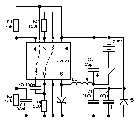

  9. Marcols
    Marcols Новичок
    Вот решил собрать драйвер по 3 схеме.... Но в силу своего плохого зрения немогу разглядеть какие детали нужны. Не найдется ли добрый человек, который напишет список что нужно купить?
    ЗЫ Спасибо

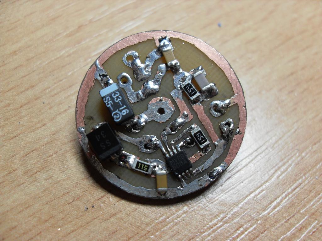

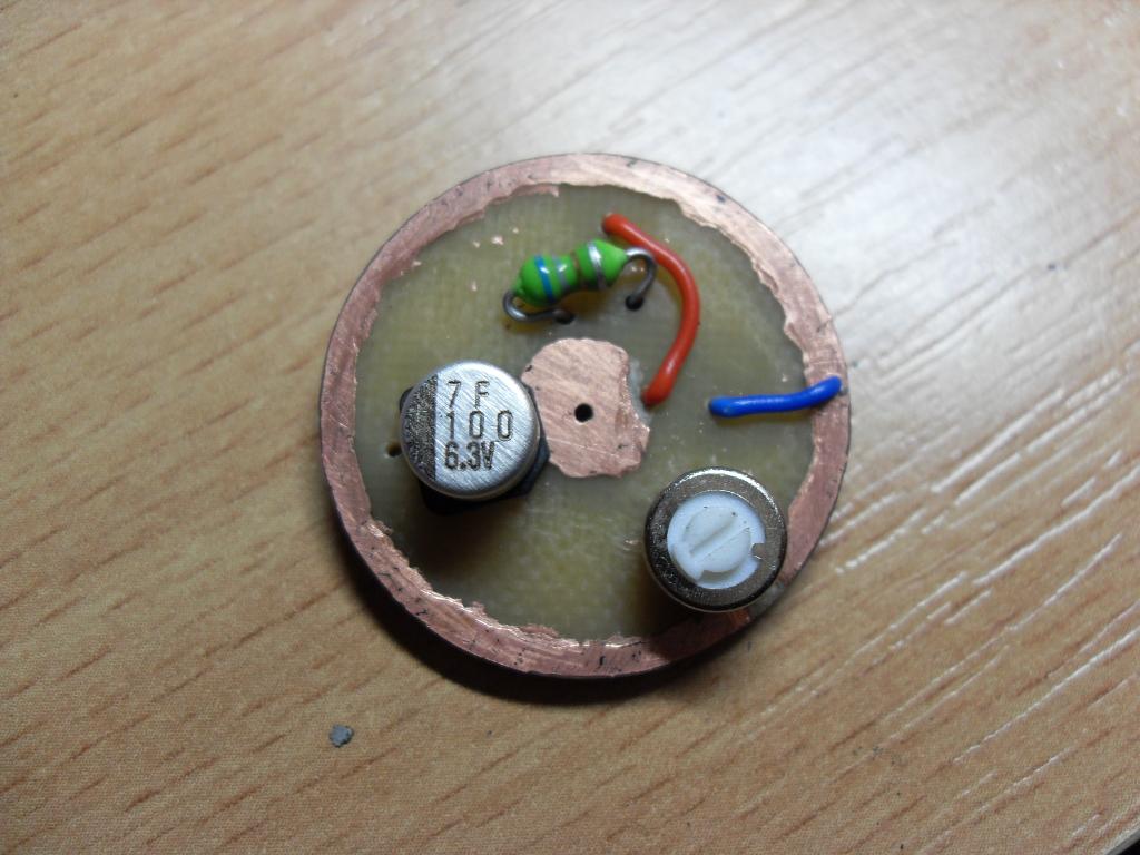

  17. qqq
    qqq Новичок
    Народ, помогите разобраться
    собрал драйвер на лм2621
    [attachment=2:2uljbsfq]SDC10588.JPG[/attachment:2uljbsfq]
    [attachment=1:2uljbsfq]SDC10589.JPG[/attachment:2uljbsfq]
    максимум что из него смог выжать это 220 мА при R1 = 75 кОм
    подставлял другие резисторы R1 получился такой ток:
    120кОм - 170 мА
    75 кОм - 220 мА
    50 кОм - 220 мА
    33 кОм - 220 мА
    10 кОм - 220 мА
    Подскажите пожалуйста как выжать больше?

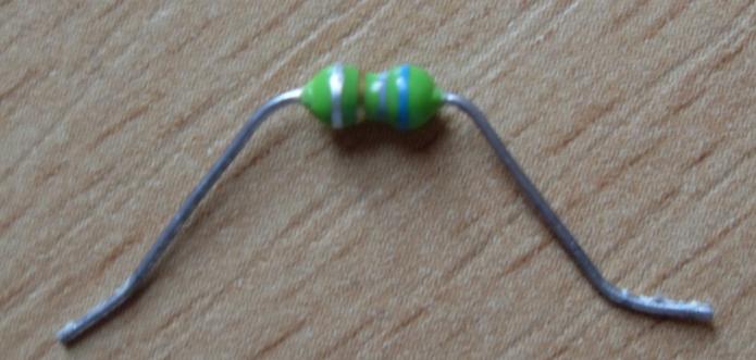

    Может быть это из-за дроселя? Он у меня вот такой на 6.8 мГн:
    [attachment=0:2uljbsfq]SDC10595.JPG[/attachment:2uljbsfq]

  18. Aleph
    Aleph Пользователь
    Да, из-за него. Намотай его проводом ? 0.3-0.5 мм на ферритовом сердечнике подходящих размеров.
    В продаже есть сердечники для повышающих DC-DC преобразователей в форме миниатюрной гантели - на нём точно будет работать как надо.
    Используя такой дроссель, удавалось снимать со схемы ток около 1 Ампера.
  19. qqq
    qqq Новичок
    перепаял на другой как у тебя, тока 10 мкГн, все заработало нормально, но сама мекросхема (лм2621) стала сильно грется когда регулирую ток на диод в 500 мА, а когда 400 мА - теплая.
    Не знаете в чем дело?
    попробуй еще с катушкой повозится...возможно что магнитопровод ушел в насыщение, а микруха пытается его еще больше накачать и перегревается...
