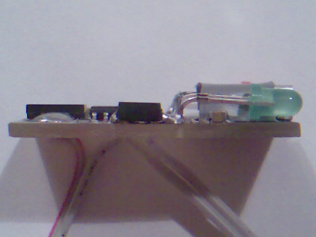

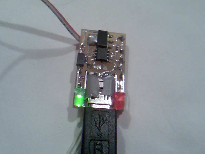

    Сделал зарядку на микросхеме BQ2057CSN.
    Впринципе питание подходит любое от 5 до 15v, это лично я оформил её под USB :)
    аттач BQ2057.rar
    Присутствует термодатчик (выдрал из ноутбучного аккумулятора, там два таких. собственно, банки оттуда же). Уже успел проверить - работает супер :) Засунул датчик в выходное воздушное отверстие ноута (ноут у меня горячий), зарядка выключилась и загорелись обе лампочки одновременно (такая индикация перегрева).
    С таким набором точно ничего не взорвётся :)
    Температура выключения подбирается резистором самостоятельно. процесс и формулу опишу, если кто собирать будет. Ограничение тока тоже задаётся, в данном случае сделано 500mA.
    Плата размером 30x16. Печатка приблизительно такая:
    аттач Li-ion chrg.rar
    (на плате на фотках были недочёты, в архиве исправленная)
    Схему рисовать не буду, она на 90% из даташита. Кто будет собирать - в Sprint-Layout я элементы подписал, просто наводите мышкой и смотрите.
    Назначение светодиодов:
    Красный - заряжается
    Зелёный - зарядился
    Оба - перегрелся
    Кому надо заряжать 2 банки последовательно - есть аналог, bq2057WSN. Но это уже не USB будет, да и вообще другая история... :)

  4. SviMik
    SviMik Новичок
    Re: USB зарядка для Li-ion аккумулятора
    А я и запихаю :) Думаешь я просто так красиво оформил заднюю часть с разъёмом? :) Будет на задней части указки. Одно но - неожиданно обнаружил, что в купленный мной разъём кабель вставляется и вытаскивается очень туго... Надо разбираться. Или что-то подогнуть, или просто разработать. Иначе я так хорошо плату в указке не закреплю...
    Я остался доволен. Профиль зарядки смотри в даташите, на 9 странице. Regulation current я выставил 500mA, это максимум, который с усб можно брать. И впринципе это нормально.
    Да любые. Разница только в том, сколько они заряжаться будут. У меня 2100mAh. Часа за 4 зарядит.

  9. SviMik
    SviMik Новичок
    Вариант установки :) Чёрная хрень - термодатчик.
    Дунем, плюнем, и надёжно замотаем скотчем :) ©
    Получилось ровно, это линза, с которой фоткал, немного исказила :)
