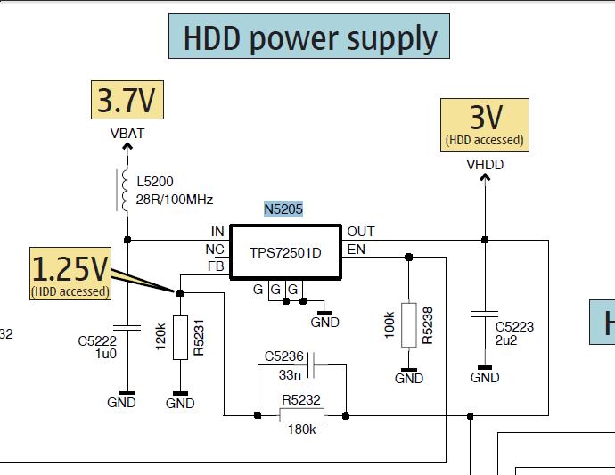

    Интересует оценка проффи о микрухе tps72501. Нашёл это чудо в Nokia N91. Питает она там встоенный HDD как раз от 3 в . Вот есть часть схемы самой нокия и даташит .
    А если от неё запитать ЛД ?

    это линейный стабилизатор напряжения с малым падением...тк выдает ровно 3в,то можно подцепить красный лд прямо к выходу, не забыв пару кондеров параллельно...

    Ок , соберу отпишусь :). В принцепи настроить можно на любую напругу, но ЛД будет какраз красный , поэтому оставлю всё как есть
    Тлько что пересчитал по формуле в даташите сколько будет выдовать стабилизатор и получилось 3.05. Вот теперь думаю поменять всётаки сопротивления резисторов что бы она выдовала хотябы 2.95.

    Собрал , вот теперь думаю как организовать функцию включения . Входное напряжение для включения как я понял до 1.2 вольта .
    Мыслей пока что нет . Может ктонибуть подсказать ?
    подайте нужный уроневеь на вход включения через резистивный делитель
