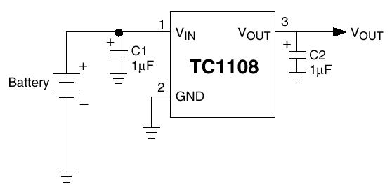

    Разбирая в очередной раз убитые SSB модули от телевизоров, наткнулся на эту микросхемку.
    До этого как-то и внимания не обращал, стоит себе и стоит, стабилизирует, ну стабилизирует.
    Микросхема производится фирмой Microchip, была разработа для портативных устройств, питание - батареи , аккумуляторы.
    Выпускаются с шагом по выходному напряжению -2.5в 2.8в 3.0в 3.3в 5.0в
    Взял демонтировал для пробы TC1108-25.
    Uвх-2.75в-5в
    Uвых-2.63в
    Iвых-170мА
    Под рукой нет лазера, нагрузил баласным резистором ~15.5оМ. Работает замечательно. При изменении входного напряжения в указанных пределах, выходные параметры без изменений.
    Есть TC1262-25 - 500mA Fixed Output CMOS LDO
    Вот такая неожиданная находка.

    ничего неожиданного...тпс73 хотя бы регулируемая и полюбому лучше будет

    Вообще ULDO, или хотя бы LDO стабилизатор на фиксированые 3V - находка для любителей примитивных драйверов. Такой драйвер (не именно этот) будет гораздо лучше резистора, но такой же простой. Только я не юзаю стабилизаторы на фиксированое напряжение из-за невозможности организовать в них плавный пуск...
    интерсно и как же его регулировать без входа управления?
  6. INFERION
    А зачем его регулировать? Он уже даёт 3V, что нормально стыкуется с красными ЛД из пишущих приводов...
    Причём у некоторых стабилизаторов есть нога, идущая к встроеному ИОН, предназначеная для кондёра, понижающего шум этого ИОН. Вот там можно и плавный пуск реализовать, повесив кондёр на значительную ёмкость, последовательно с резистором...
    я конкретно про этот!
  8. INFERION
    Ну конкретно этим можно запитать красный с читалки...
