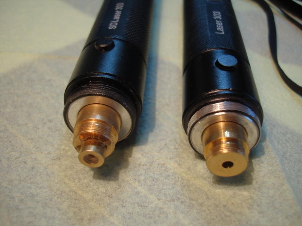

    Подскажите пожалуйста как реально определить мощность SDlaser 303 -купил две указки , на одной наклейка 200мвт. а на другой 1000мвт. Светят одинаково.
  11. Vik
    Vik Пользователь
    Ну это и понятно, обе 50мвт, всё правильно:)

  14. Рэм
    Рэм Пользователь
    Кто объяснит - в чём разница?На одном что-то наклеено, а на втором ничего?Неужели никто не знает что наклеено на лазере?

    Привет,подскажи (плиз) как разобрать 303 и подкрутить .Не могу вытащить эту писюлину,что на рисунке.
  16. Vik
    Vik Пользователь
    Это рассеивающая линза, она на всех зеленых модулях обычно есть. Потому как от склейки идет луч и там отражаетсясама склейка сама, луч сначала рассеивают потом собирают второй линзой на выходе которая. Я х.з. лично я не видел чтобы небыло вот этой линзочки после склейки где то...

    Да , но при этом светят одинаково?
