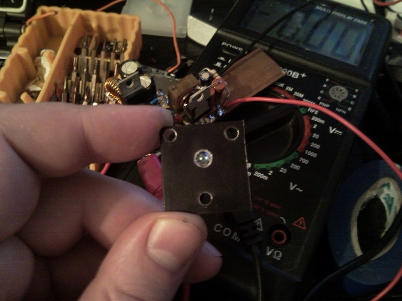

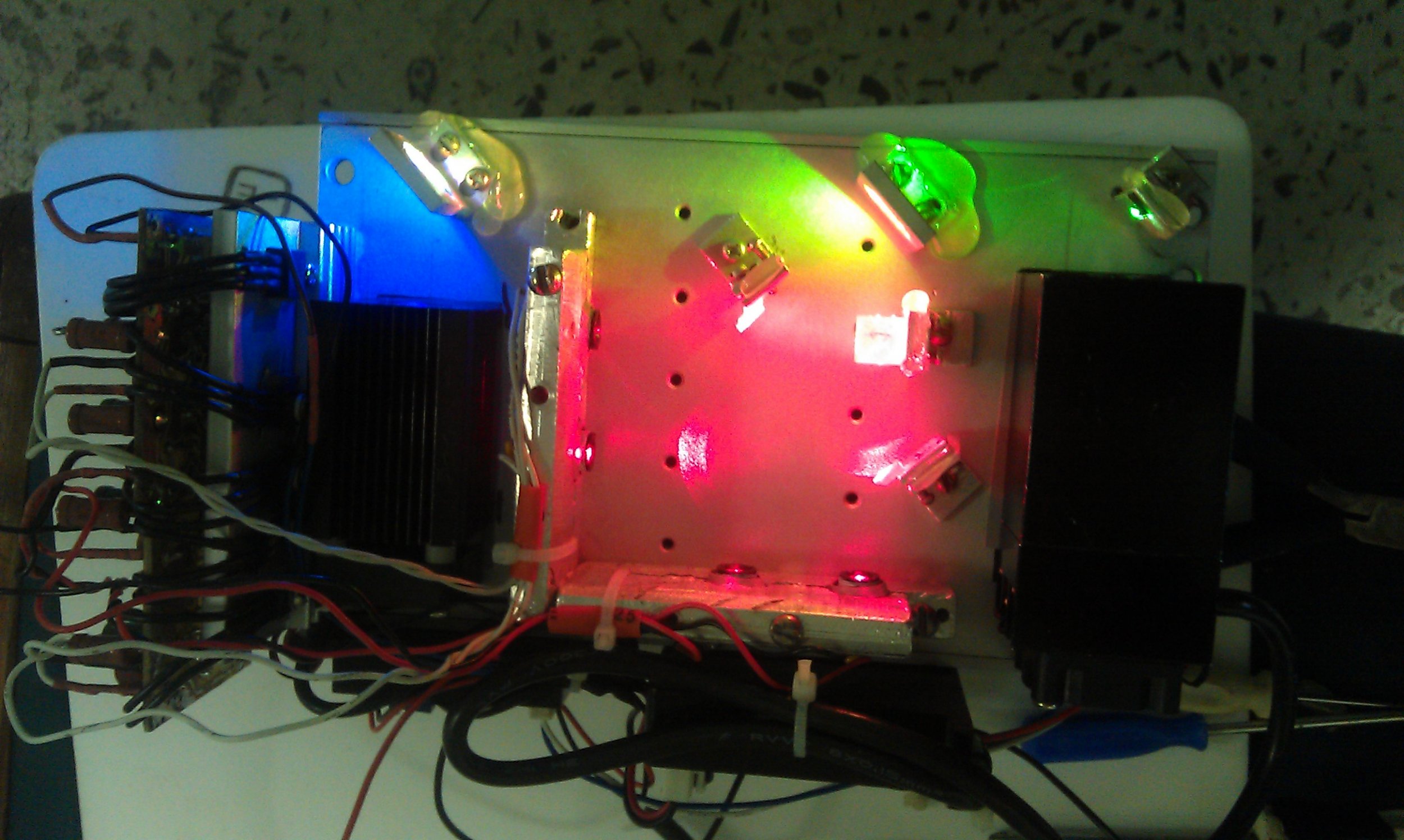

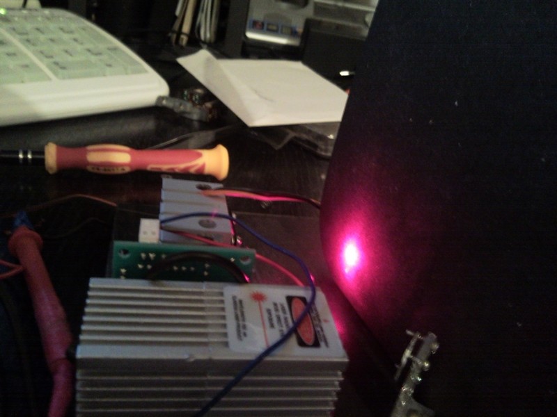

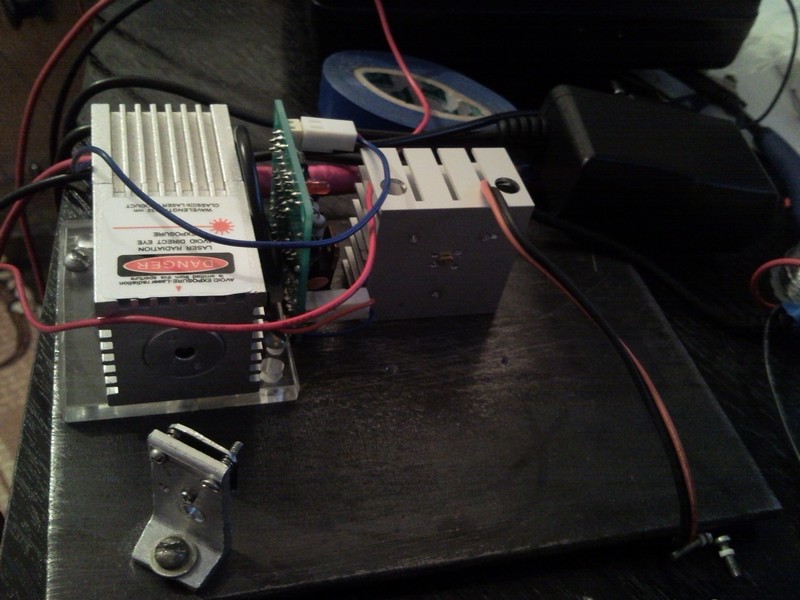

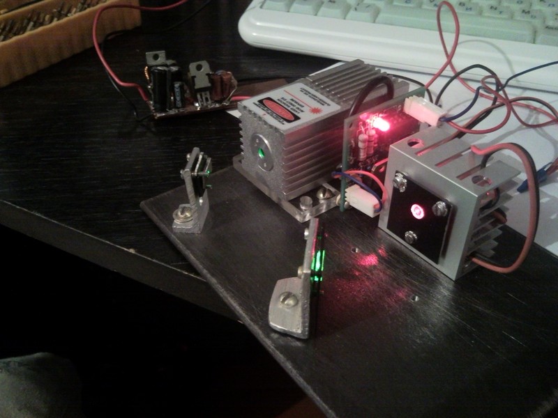

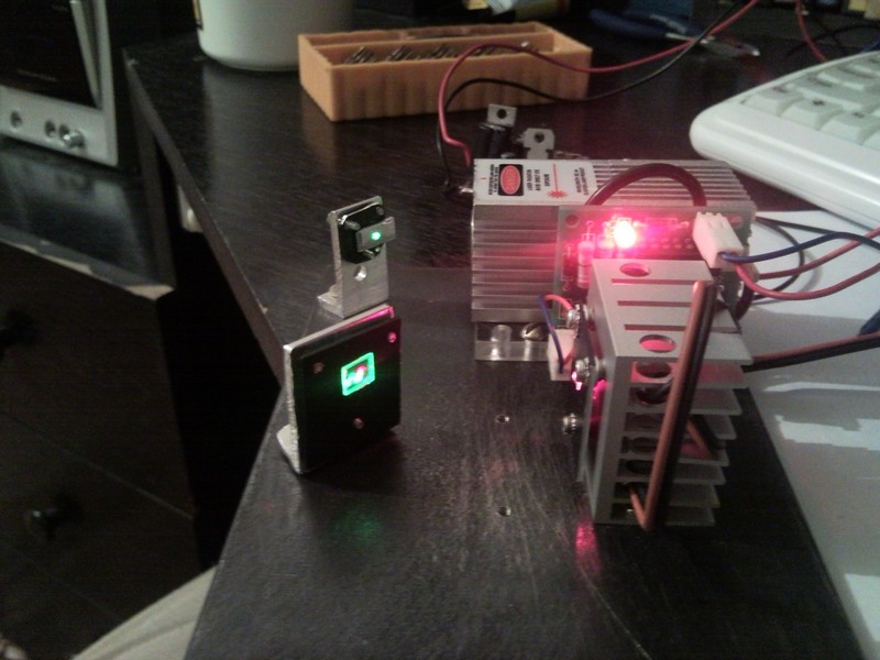

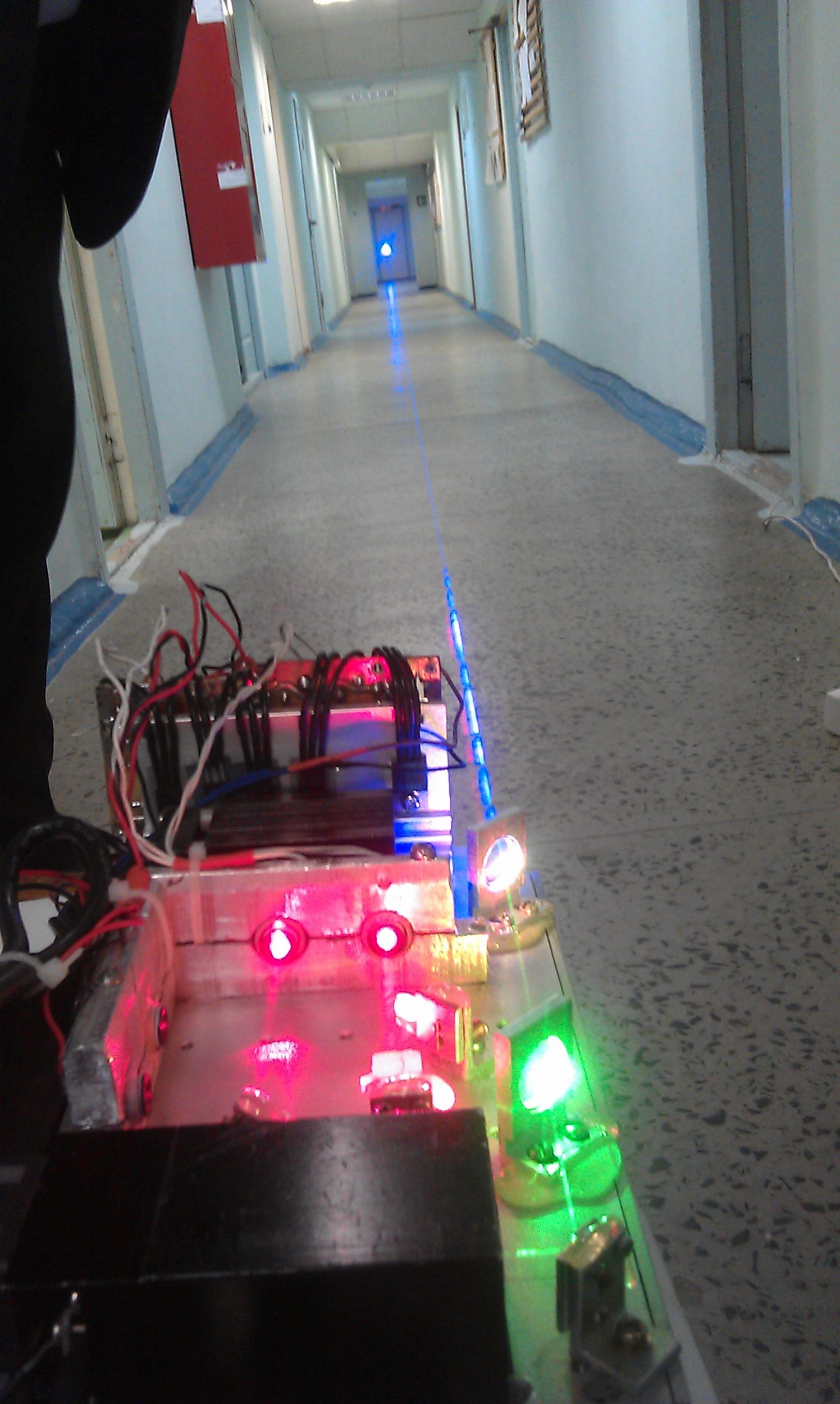

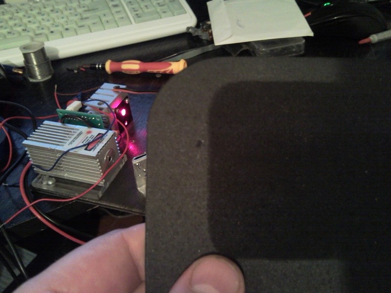

    Плита на которой все собрано - кусок железа 110мм х 160мм толщиной 4мм. Для зеленого модуля в качестве изолятора используется оргстекло. Радиатор для красного ЛД с моста материнки какого-то асуса.
    Линза с каретки.
    При проверке прожег коврик секунды за 3-4.
    Первое зеркало возле зеленого модуля выпилено из блина винчестера.
    Промежуточное стекло использовал так же с каретки (имеет срез сбоку)
    Сведение лучей производил на минимальной мощности работы лазеров.
    Вот конечный результат.
    Голубой (фуфлалет ) цвет будет добавлен позже, место под него оставил (как куплю тут каретку ))

  2. vosmera
    vosmera Пользователь

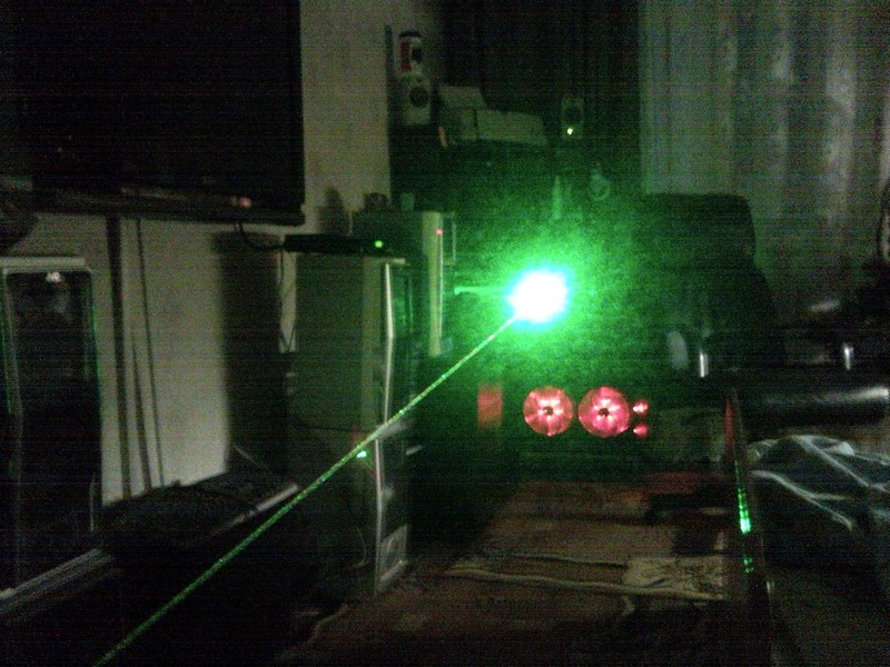

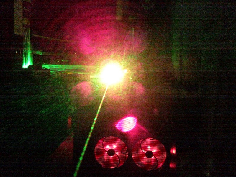

    В полню мощь :geek: смотреть вава.
    Вопрос: у кого есть такой зеленый модуль - до какого тока его можно разогнать? у меня он пришел с 350мА-ми.

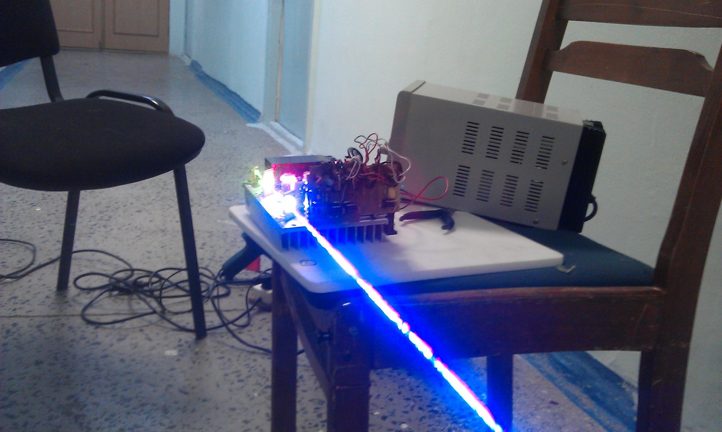

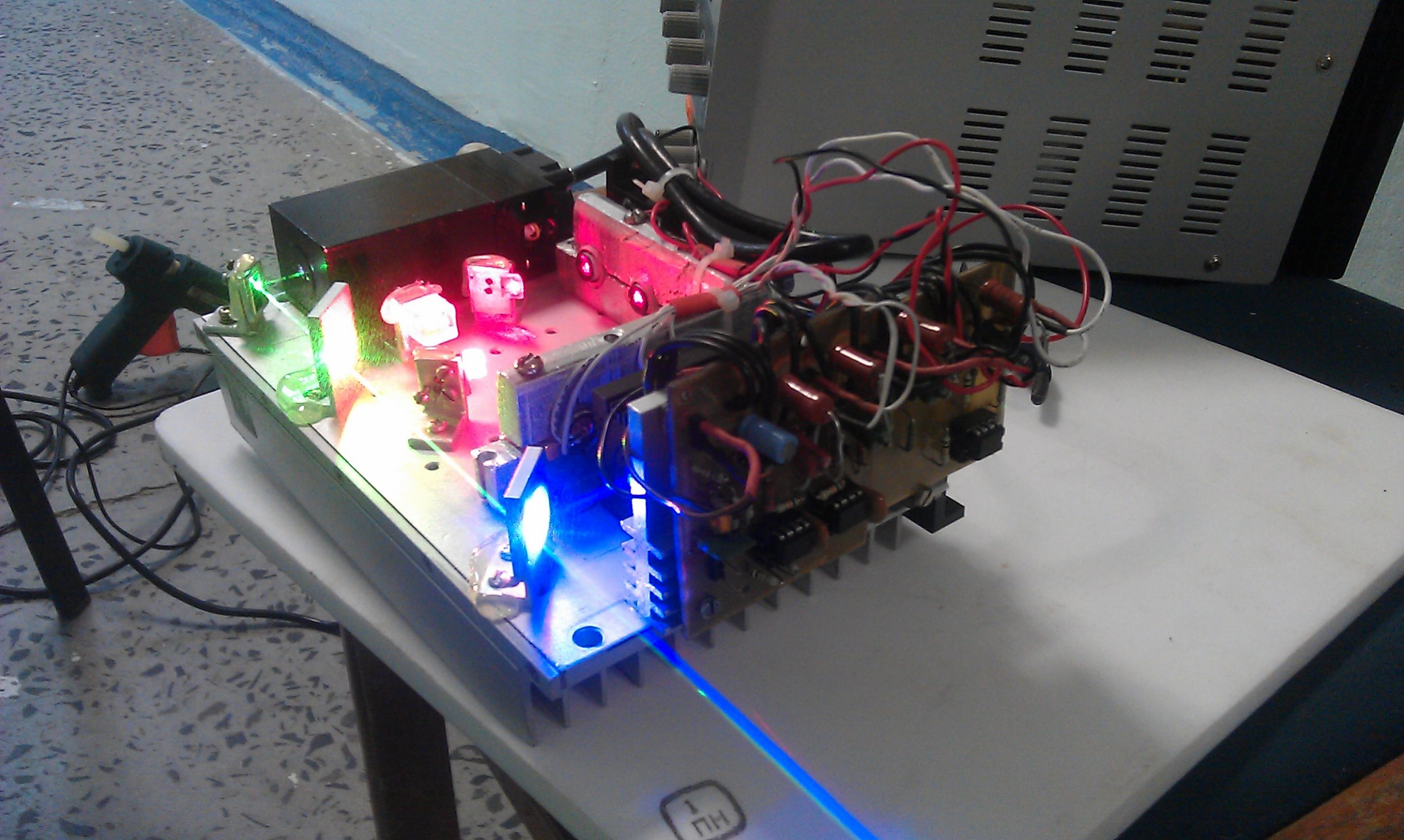

  3. vosmera

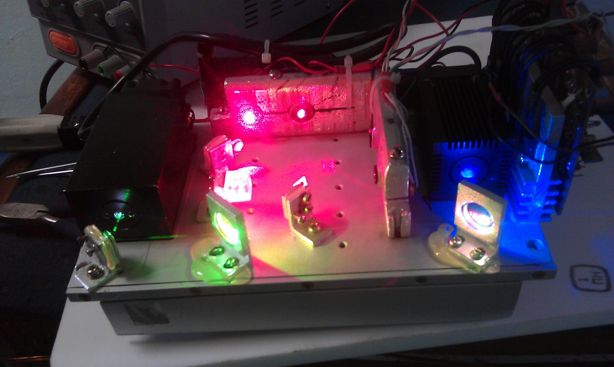

    Закончил.
    R*4 (826) 450мА + G 150мВт + B 1 Вт вот как-то так.
    DENITO нравится это.
  4. DENITO
    DENITO Пользователь
    Много для красного у меня при 300 Ма красные сдыхали через 2 недели...
    Что за оптика на красных? И какие размеры пучка получились на выходе?
    А так респект! за старания.. По себе знаю как тяжело сфокусировать такую систему...

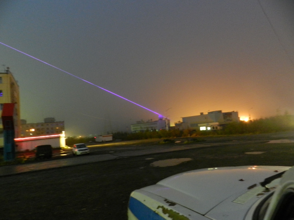

  5. vosmera
    оптика акрил. выход всего вместе 5-6 мм на 50метров красные 4шт имеют пучочек 20мм, зеленый 24-27мм, синий 50-60мм. На 3-х метрах вся эта конструкция прожигает калькулятор на сквозь секунд за 15-20.

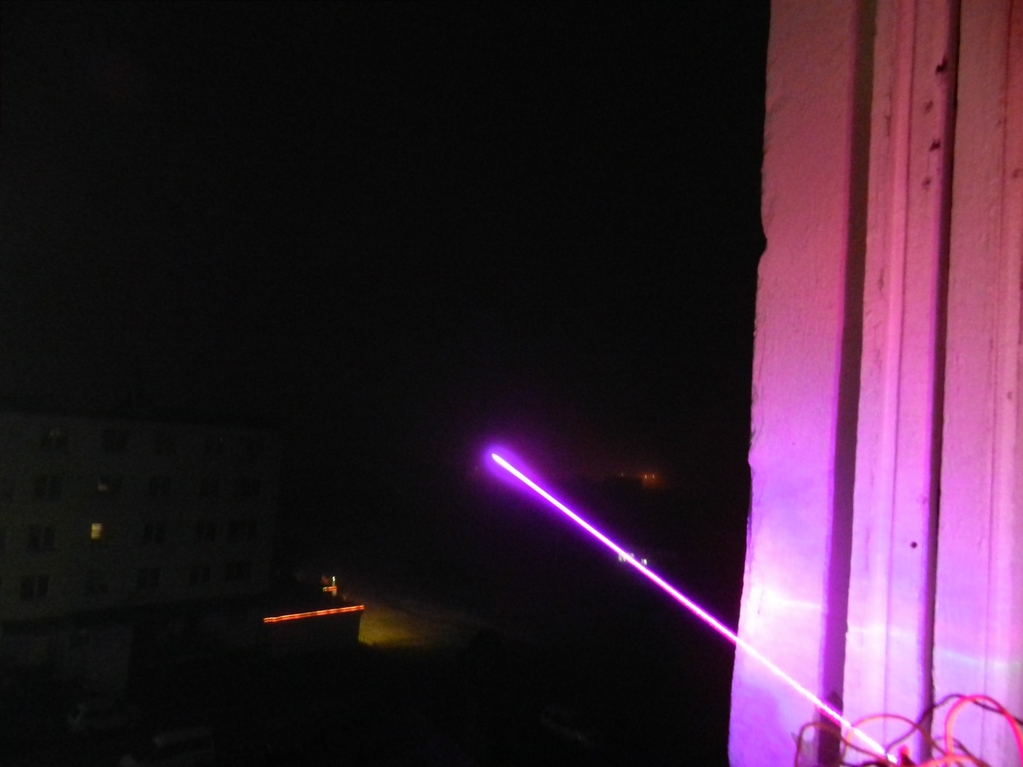

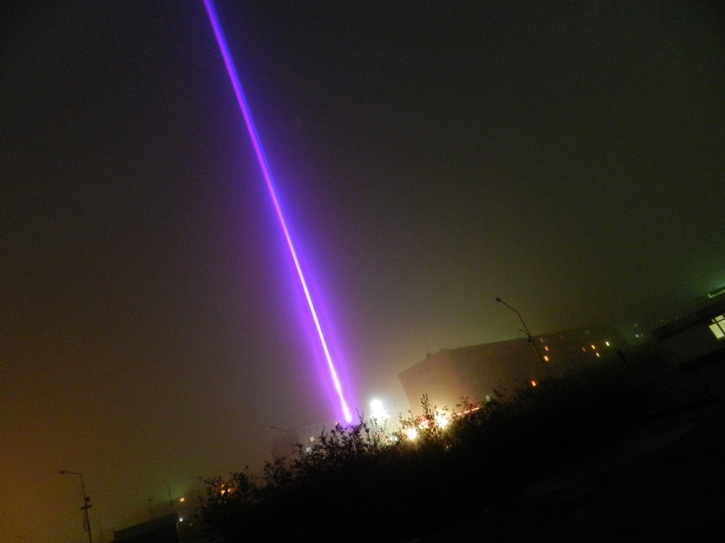

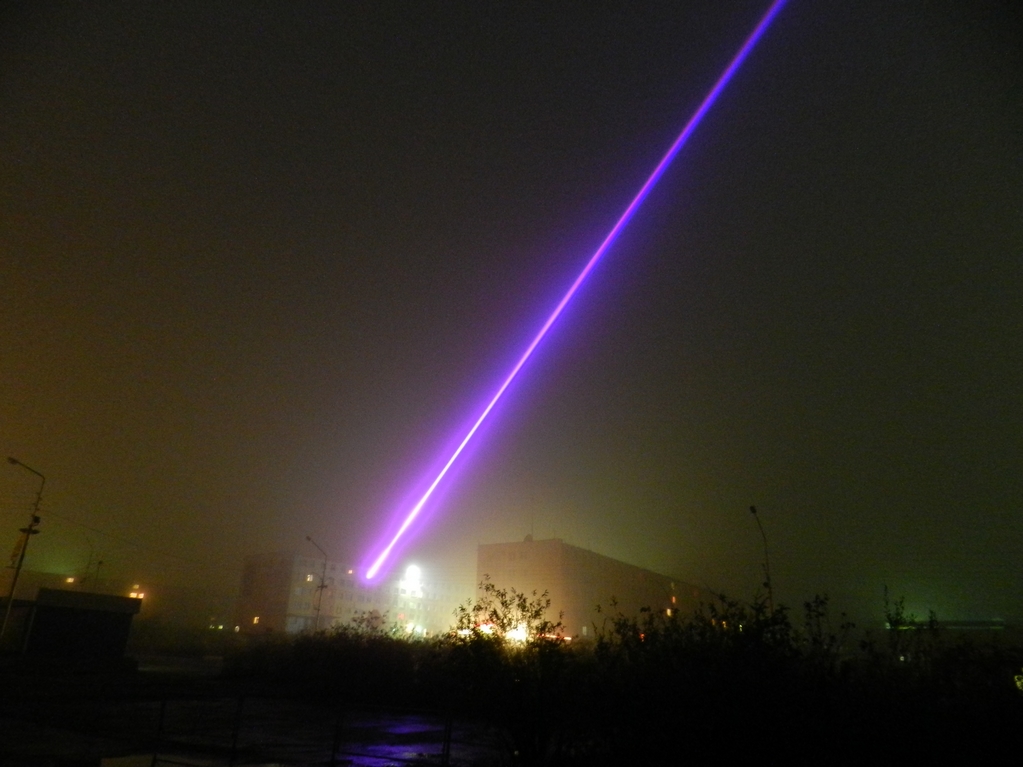

  6. vosmera

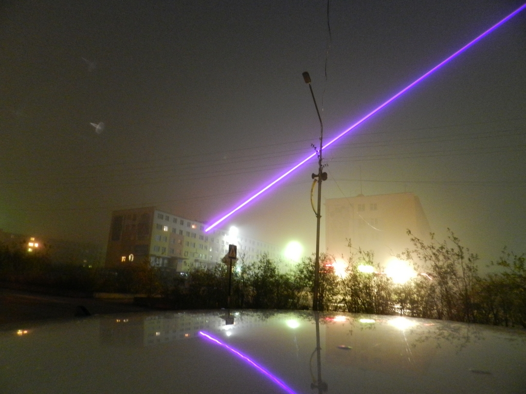

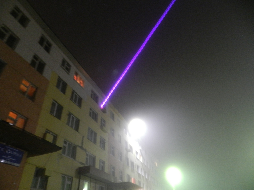

    500 метров
    пошти кЫлометр
    DSCN2485.JPG собралось очень много народу, напоили пивом )) приехала даже полиция
    Все очень довольны.
