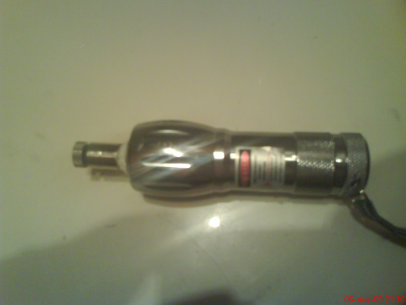

    Наткнулся на ваш сайт и загорелся сделать, давно ничего непоял, спасибо что заразили, вот собрал из фонаря диодного, привод LG22 диод открытый, купил на ебай модуль выкинул существующий но пришлось укоротить немного модуль точки небыло теперь отлично регулируется, но буду драйвер на LM2621 собирать у меня ток с резистором 1 ом 95ма (простой драйвер),но всеравно ночью немного видно а когда туманчик вощее лучь гиперболоид на 500м проверял ,дальше здания мешаютздание запросто ,черный целофан с 10см режет, для етого диода 22 скорости как я понял ето детский ток, но купил 30мвт зеленую видно лучше !
    Соблюдая техбез диод несжег, спасибо за советы и берегите глаза

    молодец, зач0тно. :Rose: Какие аккамуляторы?
  3. igorj111
    igorj111 Новичок
    Аккумуляторы 2 ААА простые ,но пока работают , схема внутрм вместо 3 ААА, на ебай заказал модуль ,я свою линзу немного поцарапал иду скоро на почте забирать!!
