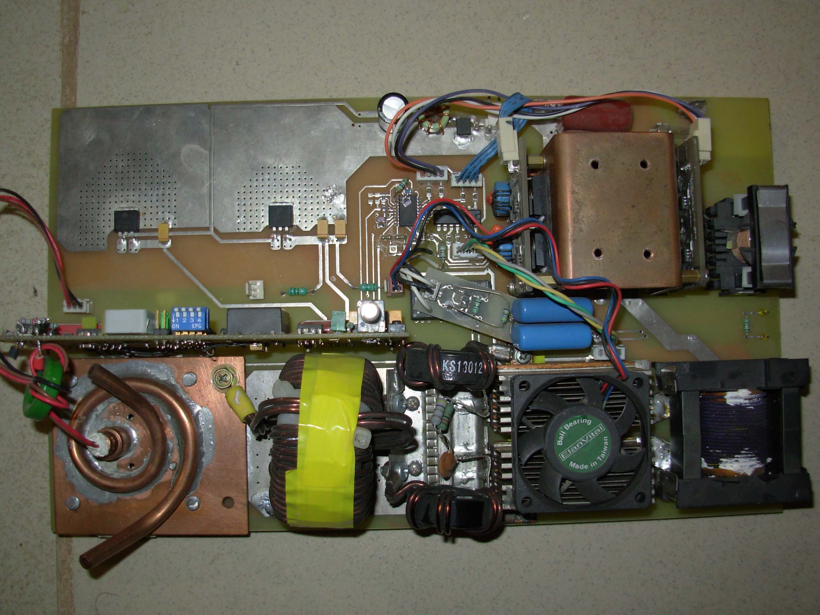

    Был один проект, который сильно трансформировался, а некоторый результат остался. Может кому-то интересно будет. Силовая часть БП практически действует как планировалось: легко реализует нужный диапазон частоты повторения импульсов при заданной скважности и желаемой крутизне переднего фронта. А вертикальная платка была совсем пробной, с аналоговыми ограничителями допустимых режимов работы. Ее планировалось превратить в интерфейсную для ПК с "умными" ограничителями. Охлаждение массива водяное, с термоконтролем.

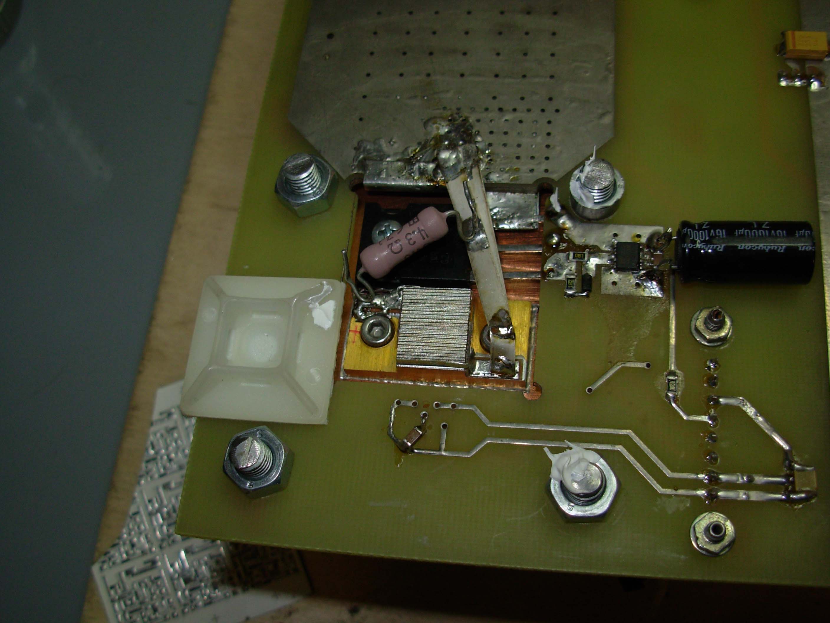

    На втором фото способ крепления матрицы к БП. Оптику предполагалось крепить на четырех шпильках, макетные огрызки которых и видны на фото.
    Топология проектировалась по принципу минимизации паразитных индуктивностей. При ограничении требований часть компонетов можно было бы реализовать на выносной головке. Измерения производились ЦЗО MSO4034 и всякими вспомогательными элементами. Например, фотодиодом, просто нагруженным на резистор без цепей усиления и привязки к абсолютным значениям. Интересовали именно временнЫе характеристики. Мощность оценивали по скорости нагрева черного игольчатого радиатора.

    Вы бы хоть основные параметры, прнцип дествия Вашего драйвера озвучили. А то все лепят фотографии, из которых мало чего понять можно. 1200 Вт - это в импульсе? Каком?
    Матрица "инжектовская"?

    Понять легко, посмотрев в документ на что-то типа AS081Q1200W. Сейчас закину сюда же сводный документ на все семейство. Мой драйвер тянет и 120А. На фото нет PFC и понижающего трансформатора. На плате сформирован Phase Shift ZVS SMPS на UCC2895, синхронный выпрямитель на 150А, накопительный дроссель на 120А и все управляющие и контролирующие сигналы сведены на разъем, в который вставлена управляющая плата.
