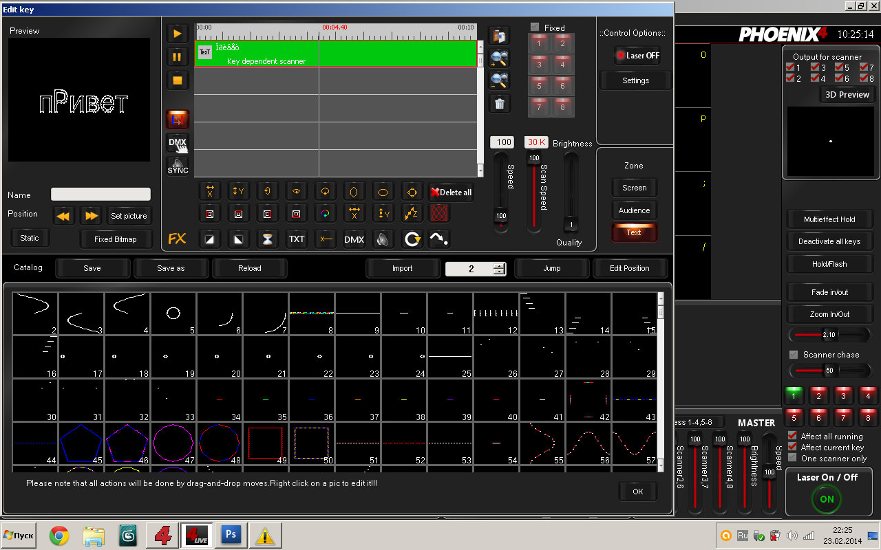

    Плохо работает с текстом. Научился писать по русски, но иногда появляются артефакты шрифта. Приходится заходить в меню и заново его выбирать.

    Там нужно в настройках текста поставить 2 галочки, я не помню точно как они называются, короче говоря выбрать кодировку utf, если не разберётесь, позже скажу.
    Проблем с ним много, к примеру у меня, не пишет букву "Р", знаки препинания пишет, а после них пустота. проблем много.

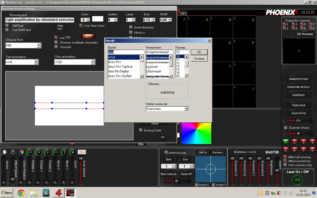

    Все нормально там с русским текстом, забыл название "кнопки" на нее кликаешь и список шрифтов выпадает, в нем выбираешь за место западноевропейский "Кириллица"

    для текста галочка use TTF в редакторе

    Поповоду текста: да можно по быстрому сделать один из вариантов см приложение
