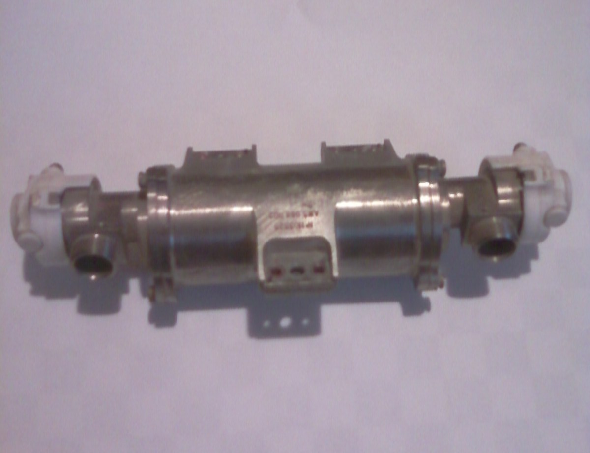

    [attachment=0:3qbsapdx]-0029.jpg[/attachment:3qbsapdx]
    Происхождение (по легенде) система наведения с МИГ-а, досталась давно, еще во времена дикой перестройки.
    Вглядела как платформа на которой укреплено пять таких приборов. маркировка на них аж5.989
    Есть таких два. Один я почитав форум попортил :(
    Пытаясь снять заглушку на торце кристалла сколол торец, на толщину 1-2 мм.
    Конструкция черезвычайно трудноразборная, все на герметике. (поэтому верю что военное)
    Корпус из нержавейки.
    Ранее был в комплекте были и трубы сильфооные для охлаждения и высоковольтные провода. (уже нету)
    Когда то прибора было три. Первый был уничтожен из любопытства, внутри некий цилиндр, из стеклоподобного прозрачного полированного материала. В цилиндре отверстия под лампу и кристалл. Кристалл вроде Nd:YAG

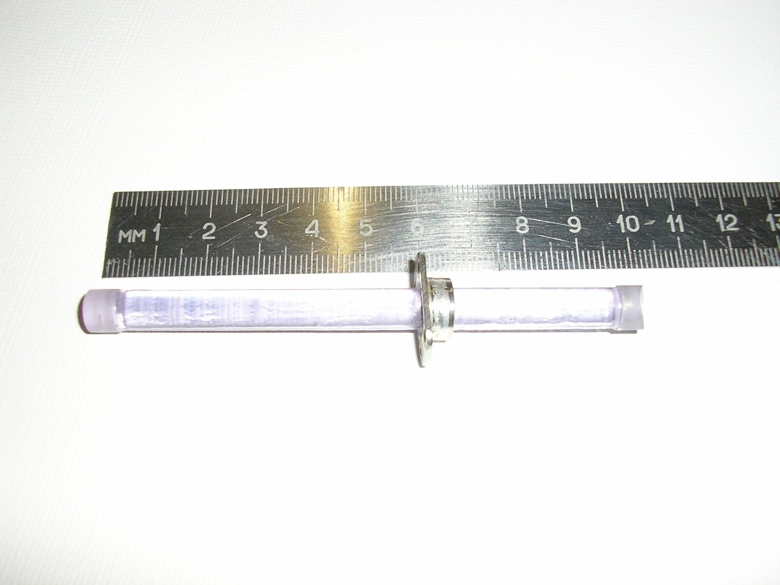

    Вот сам кристалл с утолщениями на краях поэтому уплотнительный фланец не хочет сходить со стержня (очень точно подогнан) для уплотнения используется странный металл серебристого цвета больше похожий на пластилин - мягкий в руках (что это?).
    кристалл
    [attachment=3:upaskfsn]P1010004.JPG[/attachment:upaskfsn]

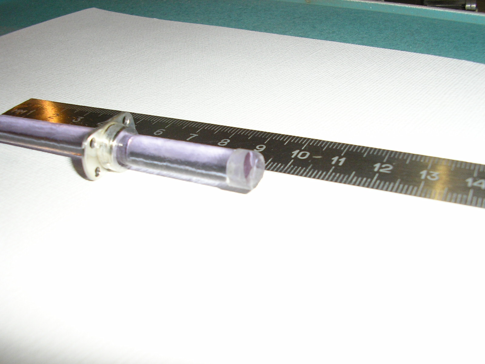

    сколотый торец :( надо признать как чувствовал и из двух экземпляров выбрал худший на вид, на этом торце изначально были видны две маленькие выщербины размером с 0,5 на 0.5 мм.
    [attachment=2:upaskfsn]P1010005.JPG[/attachment:upaskfsn]

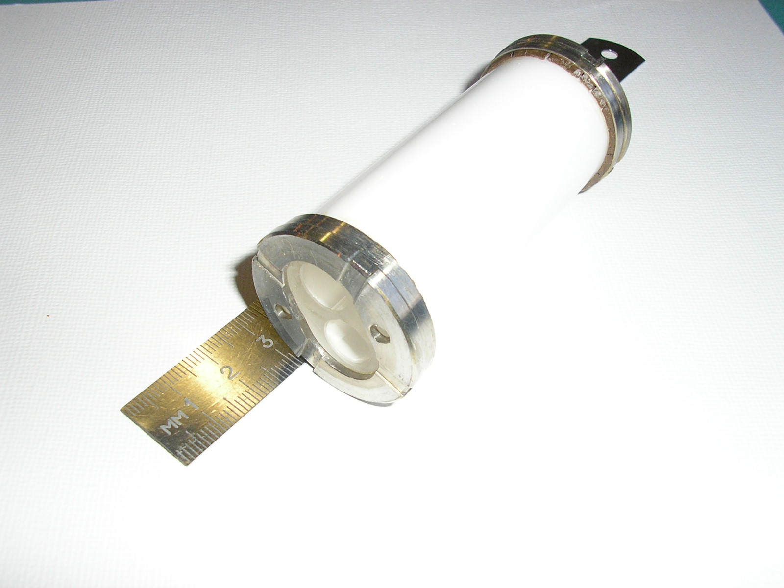

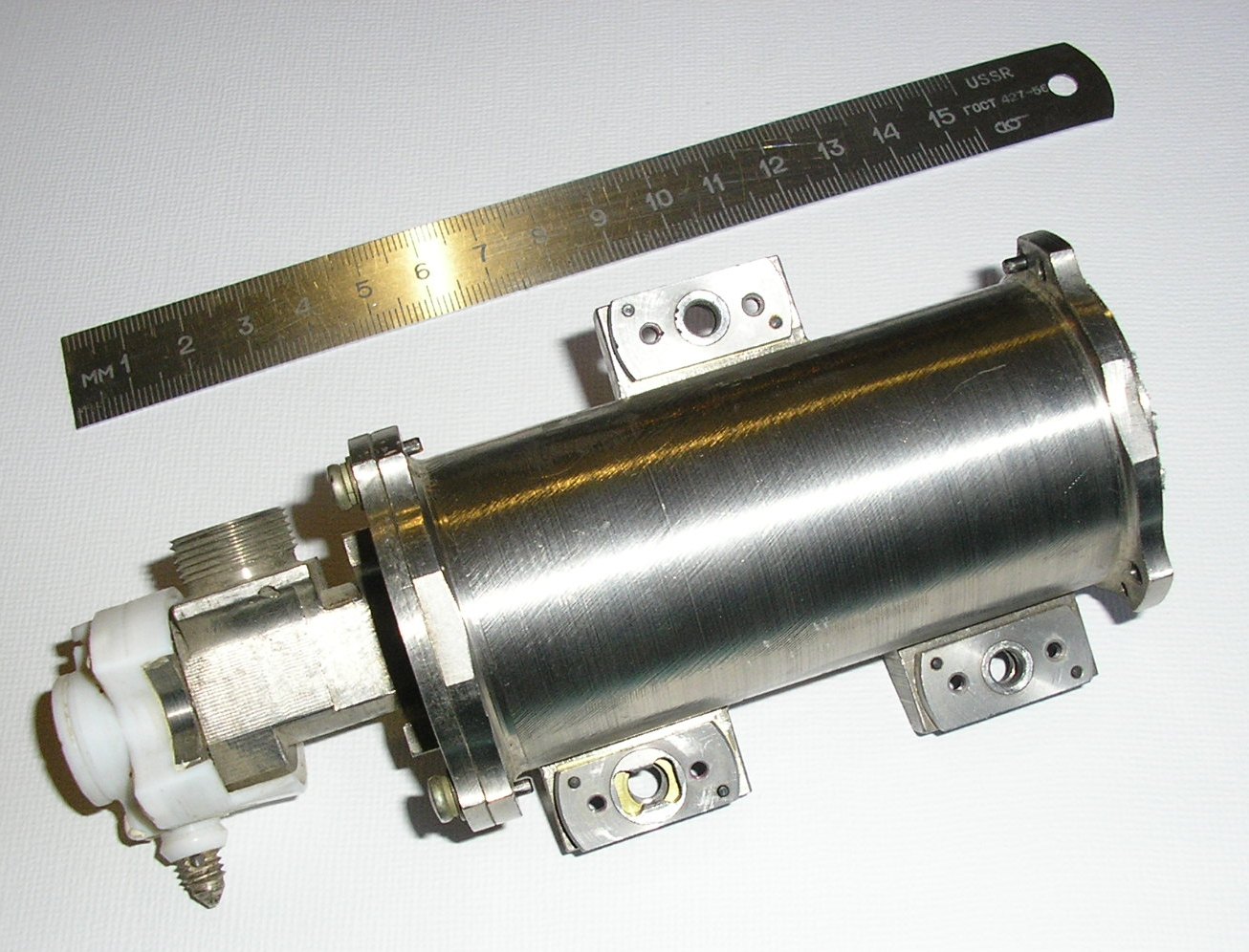

    Квантрон (видимо так называется сама конструкция?)
    [attachment=1:upaskfsn]P1010006.JPG[/attachment:upaskfsn]
    отражатель исполнен из чего то стеклоподобного.
    [attachment=0:upaskfsn]P1010007.JPG[/attachment:upaskfsn]
    Все омывается жидкостью. Лампа больше всего, так как канал жидкости введен вдоль лампы.
    Вообщем кострукция практически не разборная. При смене лампы, ее гарантированно ломаешь. Вокруг нее залит герметик, на вид силиконовый белый.

    Это не кристалл а всего навсего стекло типа ГЛС... стекло с неодимом...
    Мягкий метал, это индий.... Его часто используют в вакуумной технике для для уплотнения... ну мы кристаллы оборачиваем в фальгу перед тем как в зажимку ставить...

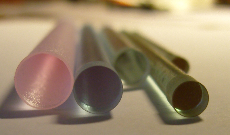

    Кстати весч редкая и дорогая так что не выбрасывайте!Вот стерженьки:
    Такого добра еще есть... кому надо пишите..
