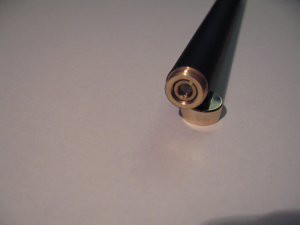

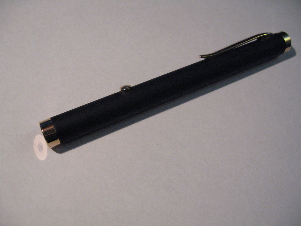

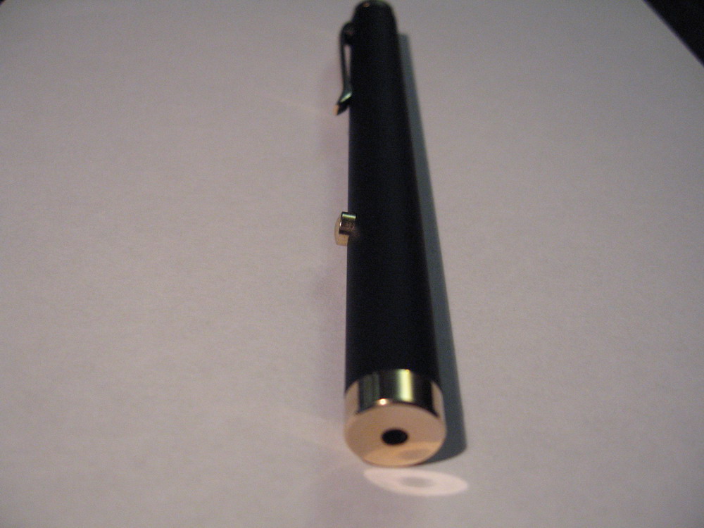

    Вот приобрел IR лазер. Мощьность 500 мВт.
    Честно говоря не ожидал что будет жечь так сильно.
    Временные тесты на прожиг того или иного материала пока не ставил. Но думаю результаты будут очень хорошие.
    Про поджиг спичек речь вообще не идет. Он древесину спичек жжот. Бумагу просто режет(черную), белую по нарисованной черной точке начинает жечь далее по ореалу обугливания без проблем.
    На дальность тоже не пробовал, ИК плохо фокусируется. Но можно попробовать.

  5. GELLIOS
    GELLIOS Пользователь
    Портативный инфракрасный диодный лазер 500mw
    Технические характеристики:
    *Размеры: 13X140mm
    *Питание: 2 батарей ААА
    *Срок службы: более 5 тыс. часов
    *Длина волны: 808nm
    *Выходная мощность: 500mw
    *Рабочая температура: 0~+40

  7. GELLIOS
    Тут не луч, таже перетяжка, внутри ЛД и сразу линза. Просто поймать очень тяжело. Материал начинает дымить и нифига не видно. Ну а насчет 500 конечно загнули. Я прикинул, в реале 350-400мВт.

  14. B.E.S.
    А на сколько вижу по фото,у него есть возможность фокусировки?

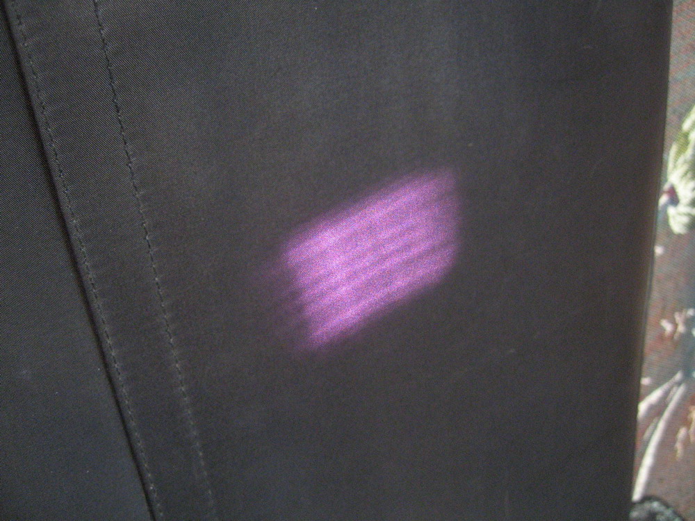

  15. GELLIOS
    По теме, на выходе не полоска, а скорее прямоугольник .
    Ток потребляемый 250мА
    Фокусировка есть, но она мало что дает.

  16. Artemka
    )) 250мВт там. Изготовили из бракованной зеленой указки)
