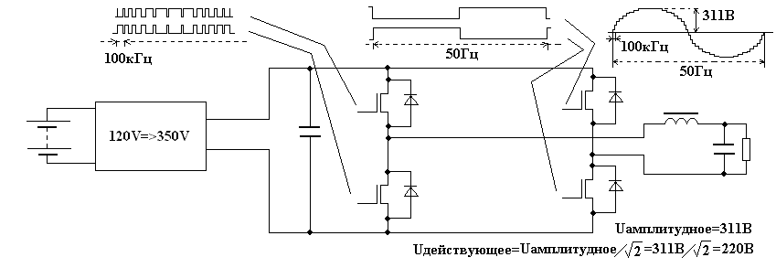

    Нет, Артёмка, я тож так думал, типа получу двухполярку +/-350В и буду полумостом по схеме усилителя класса Д вымолачивать синус с 310В амплитудным. Но оказывается экономичнее сделать однополярный 350В и молотить мостом. Так получается одна вертикаль моста формирует полуволны 50 герцовой синусоиды допустим на частоте 100 кГц, а вторая коммутирует "общий провод" выхода к "+" или "-" на частоте 50Гц. Всем управляет микроконтроллер через драйверы. Вот только обратную связь по току выхода теперь придётся придумывать гораздо сложнее, чем в варианте с двухполяркой. Возможно даже придётся применить трансформатор тока на холле. Да и прожка поморочит хорошенько...

    Чуть не понял.......Так получается одна вертикаль моста формирует полуволны 50 герцовой синусоиды допустим на частоте 100 кГц, а вторая коммутирует "общий провод" выхода к "+" или "-" на частоте 50Гц.....100кгц опечатка или как.

    Papa, спасибо,достаточно познавательно, но эта система будет давать т.н. "модификат" - тоесть прямоугольник. Я такое делал гораздо проще на мк AT89C2051. Конечно, пришлось прожку писать, но как по мне прожку написать легче, чем паять большую и сложную в наладке схему.
    Jab, никакой опечатки тут нету, смотри рисунок. Я тоже этого сразу не догнал, когда мне объясняли на словах на IXBT, т.к. в голове рисовалась совсем другая картина. Теперь понял сам и рисую всем, т.к. графическое изображение более понятное, чем на словах.
