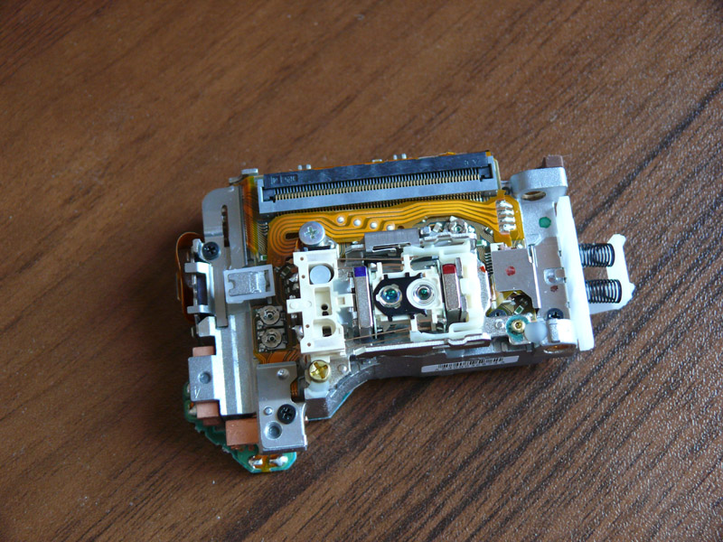

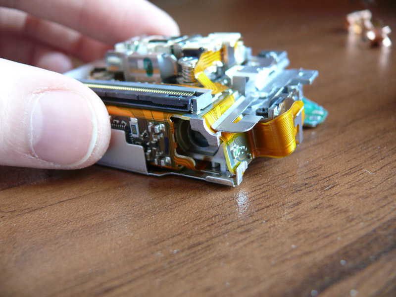

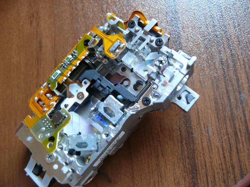

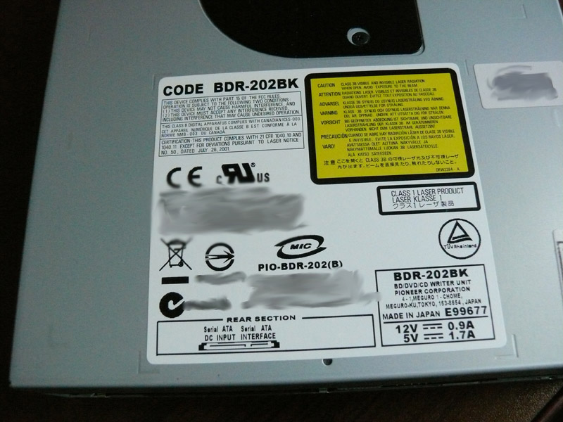

    Обкатав схему в мультисиме, перешёл к разбору привода:
    [attachment=1:2fvz86ip]_P1040473_.JPG[/attachment:2fvz86ip]
    [attachment=0:2fvz86ip]_P1040474_.JPG[/attachment:2fvz86ip]

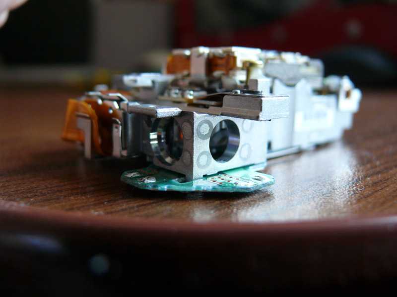

    И увидел я чудо! на мягко-металлической массивной бошке 2 выходных линзы. Как ни странно, одна пластиковая, другая - стеклянная (та, что с голубым отливом - пластиковая).
    Проверить очень просто: надо с краю по нерабочей поверхности попытаться иголочкой поцарапать. если поцарапалось - значит пластик.

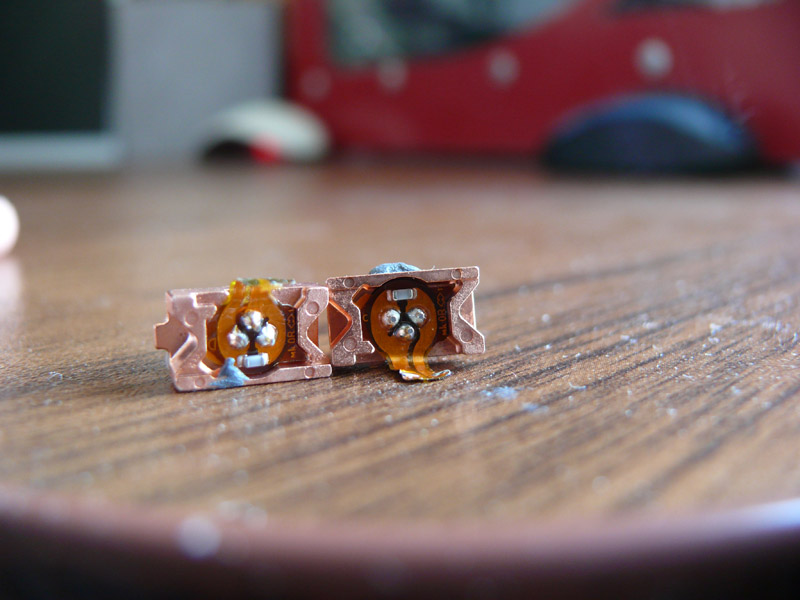

    Более того, ВСЕ 3 лазерных диода (ИК, Красный, Сине-фиолетовый) были в медных радиаторах!
    Вот тут в глубине спрятали синий ЛД:
    [attachment=21:2fvz86ip]P1040478.JPG[/attachment:2fvz86ip]
    а вот в шаговой доступности ИК ЛД (на фото слева) и красный ЛД (на фото справа)
    [attachment=20:2fvz86ip]P1040481.JPG[/attachment:2fvz86ip]
    ИК и красный вытащил вместе с радиатором на-раз.
    [attachment=18:2fvz86ip]P1040486.JPG[/attachment:2fvz86ip]
    [attachment=17:2fvz86ip]P1040491.JPG[/attachment:2fvz86ip]
    К слову, на обоих ЛД разработчик сразу предусмотрел кондеры, вероятно от статики, расположив их прямо между ногами ЛД.

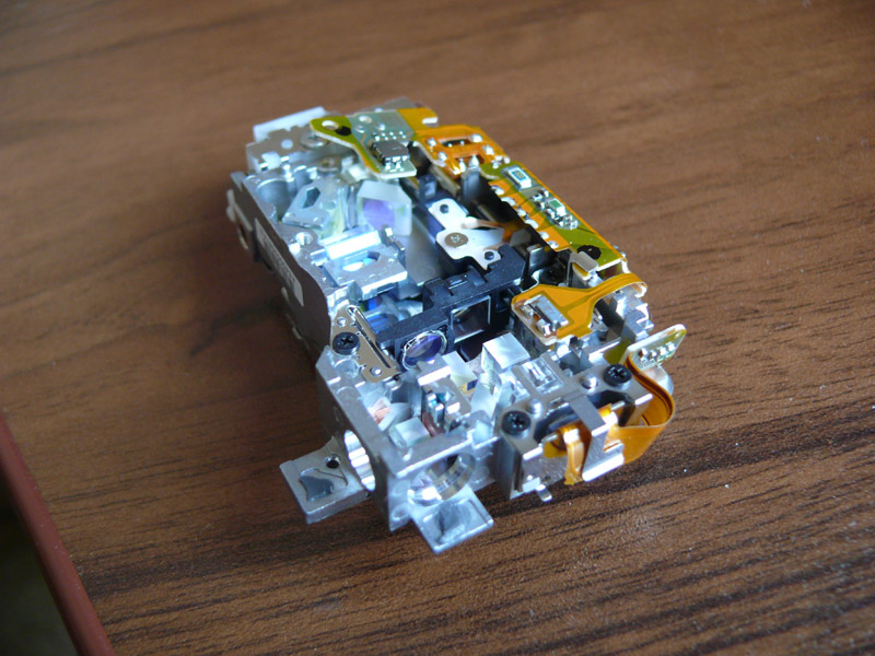

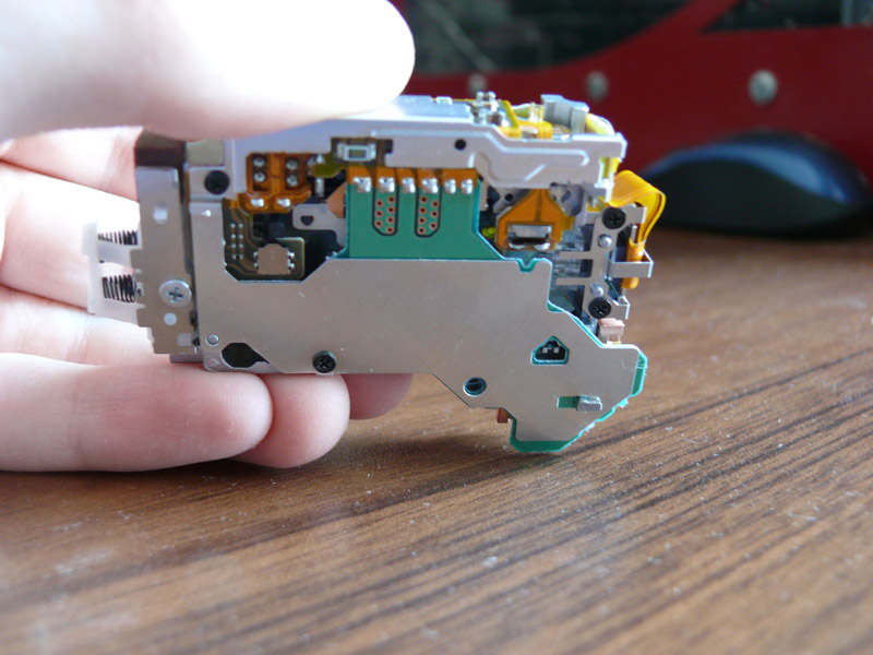

    А вот чтобы добраться до синего, нужно было вскрыть крышку. К слову вся бошка очень легко разбирается, раскручивается. Заклеено минимум.
    [attachment=19:2fvz86ip]P1040480.JPG[/attachment:2fvz86ip]

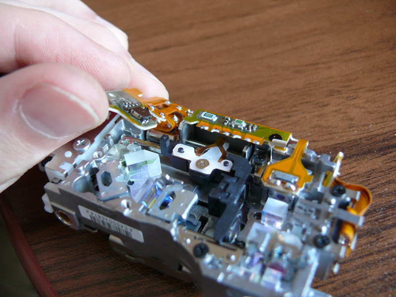

    И увидел я ещё одно чудо:
    [attachment=16:2fvz86ip]P1040495.JPG[/attachment:2fvz86ip]
    [attachment=15:2fvz86ip]P1040497.JPG[/attachment:2fvz86ip]
    изза наличия 3х ЛД, пришлось выдумывать подвижную оптическую систему.
    В бошку встроен микромоторчик, который передвигает вспомогательную оптику для переключения, как я пологаю, между CD-DVD режимом и Blu-Ray.
    [attachment=13:2fvz86ip]P1040498.JPG[/attachment:2fvz86ip]

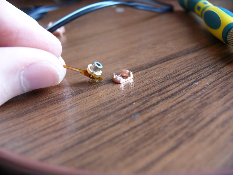

    Синий ЛД вытащил из радиатора без каких-либо усилий или нагревов, аккуратненько, пинцетом:
    [attachment=10:2fvz86ip]P1040511.JPG[/attachment:2fvz86ip]

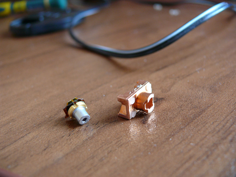

    А вот чтобы вытащить ИК и красный пришлось паяльником немножко подогреть корпус радиатора, буквально на пару секунд, и, подцепленый пинцетом, ЛД легко оттуда выходит.
    [attachment=9:2fvz86ip]P1040512.JPG[/attachment:2fvz86ip]
    Никаких надфилей! Всё легко, красиво, душевно :)
    Что меня ещё удивило:
    ИК ЛД с нормальным корпусом ТО-56, со стёклышком.
    Красный - с вытянутым корпусом (на фото выше) и БЕЗ стёклышка... зачем корпус? ))) он не касался радиатора. Радиатора касалось только основание корпуса диода.
    У синего так же не было стёклышка. Корпус синего ЛД стандартный ТО-56, с тремя ногами.

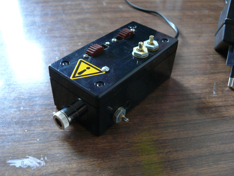

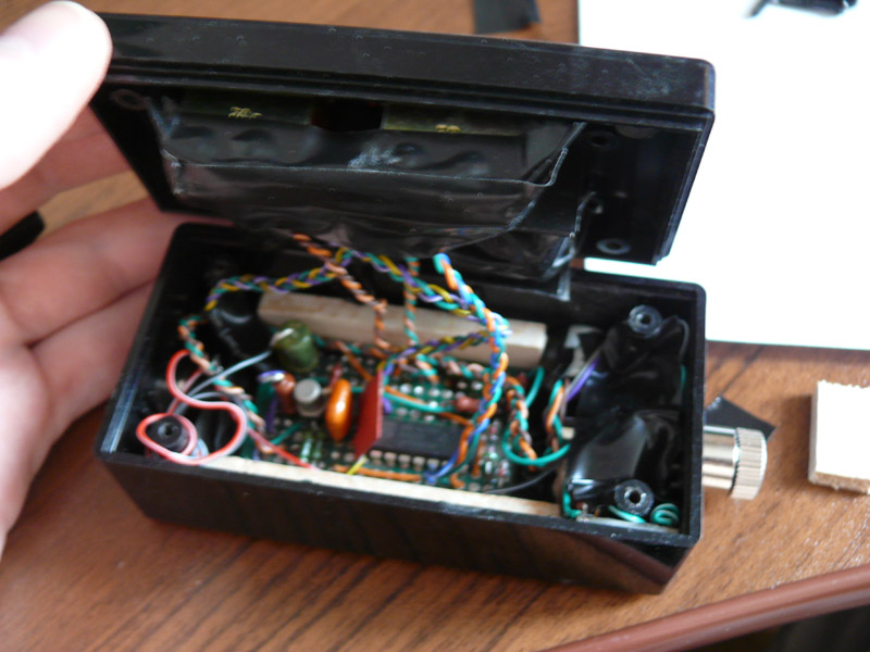

    Разборы закончились, проверяем спаянную схему на дохлых красных диодах.
    Драйвер упаковал в коробочку:
    [attachment=8:2fvz86ip]P1040514.JPG[/attachment:2fvz86ip]
    Т.к. у нас схема источника тока, то какой ЛД нам питать (ИК, красный или синий) - не имеет значения. Имеет значение ток. Но так как я сделал ограничение в 200 мА, то разницы никакой.
    Испытав схему на дохлом красном ЛД и сняв замеры цифровым осциллографом, решил проверить схему на живом красном ЛД из того-же Pioneer'a. Все было шоколадно, схема прекрасно работала, давая прекрасные импульсы, лазер горел как ему полагается.
    Но меня очень сильно удивил ещё один факт: для поджига красного ЛД было достаточно всего 2.15 Вольт!!! А при токе через ЛД 200 мА, напряжение на нём было как в аптеке: 2.20 Вольта!!!! Все замеры велись цифровым осциллографом. Если кого-то не удивили эти цифры, я всегда встречал красные ЛД, которые кушали от 2.9 до 3.1 Вольт.
    Поэкспериментировав с красным ЛД и убедившись, что схема нигде не сбоит, подключил синий ЛД.
    Падение напряжения на нём было ожидаемое: ровно 6 вольт.
    Всё аккуратно окончательно запаковал, местами капнул клея.

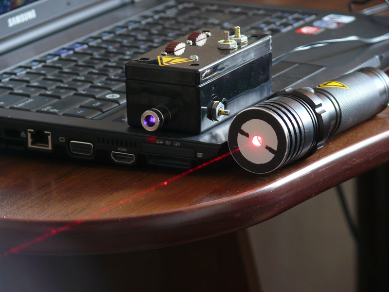

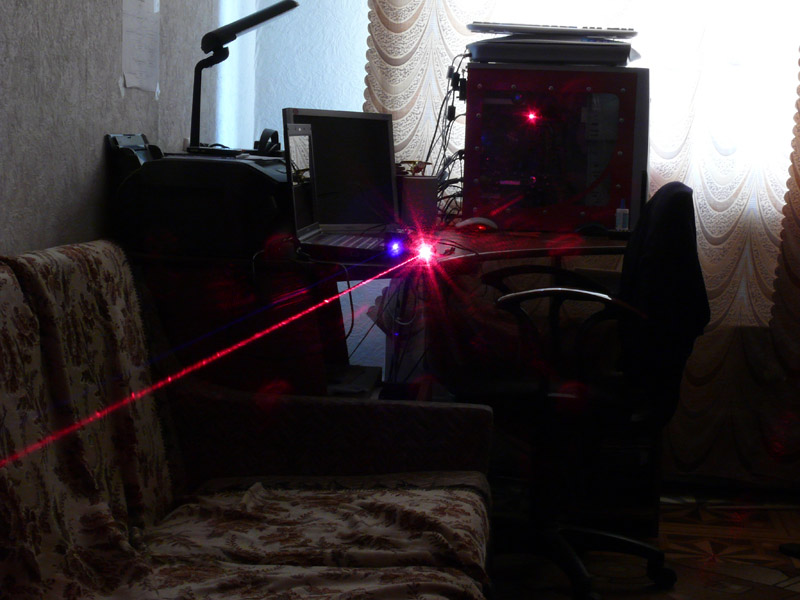

    И тут я вспомнил про мой карманный лазер :)
    Батарейки я в нём не менял наверно месяц, периодически играясь с этой опасной игрушкой. Как он ещё работает на этих дохлых источниках ЭДС, я до конца не понимаю :D
    Решил померить ток через ЛД. Получил значение 220 мА.
    В сине-феолетовом лазере я так и не смог получить тонкий миллиметровый параллельный луч (лазерный модуль aixiz). лучшее что получил - 5 мм луч.
    Итак! красный лазер с током 220 мА (предположительная мощность с таким током на красном ЛД ~120 мВт) против сине-феолетового лазера с током 200 мА (предположительная мощность с таким током на синем ЛД ~190 мВт )
    [attachment=5:2fvz86ip]P1040520.JPG[/attachment:2fvz86ip]
    точка сине-феолетового лазера кажется немного ярче красной точки
    фото без манипуляций с выдержкой
    [attachment=4:2fvz86ip]P1040521.JPG[/attachment:2fvz86ip]
    фото с нехитрыми манипуляциями
    [attachment=3:2fvz86ip]P1040523.JPG[/attachment:2fvz86ip]
    А вот луч красного лазера виден гораздо лучше
    [attachment=2:2fvz86ip]P1040528.JPG[/attachment:2fvz86ip]
    Вероятно такое расхождение получилось из-за того, что 405 нм (синий лазер) - всё таки ближний ультрафиолет. Поэтому объекты, особенно белые обои, буквально светятся при облучении их сине-фиолетовым лазером. Вот и получаем, что сам лазер (луч) виден плохо, но освещаемые им объекты видны очень хорошо :D
