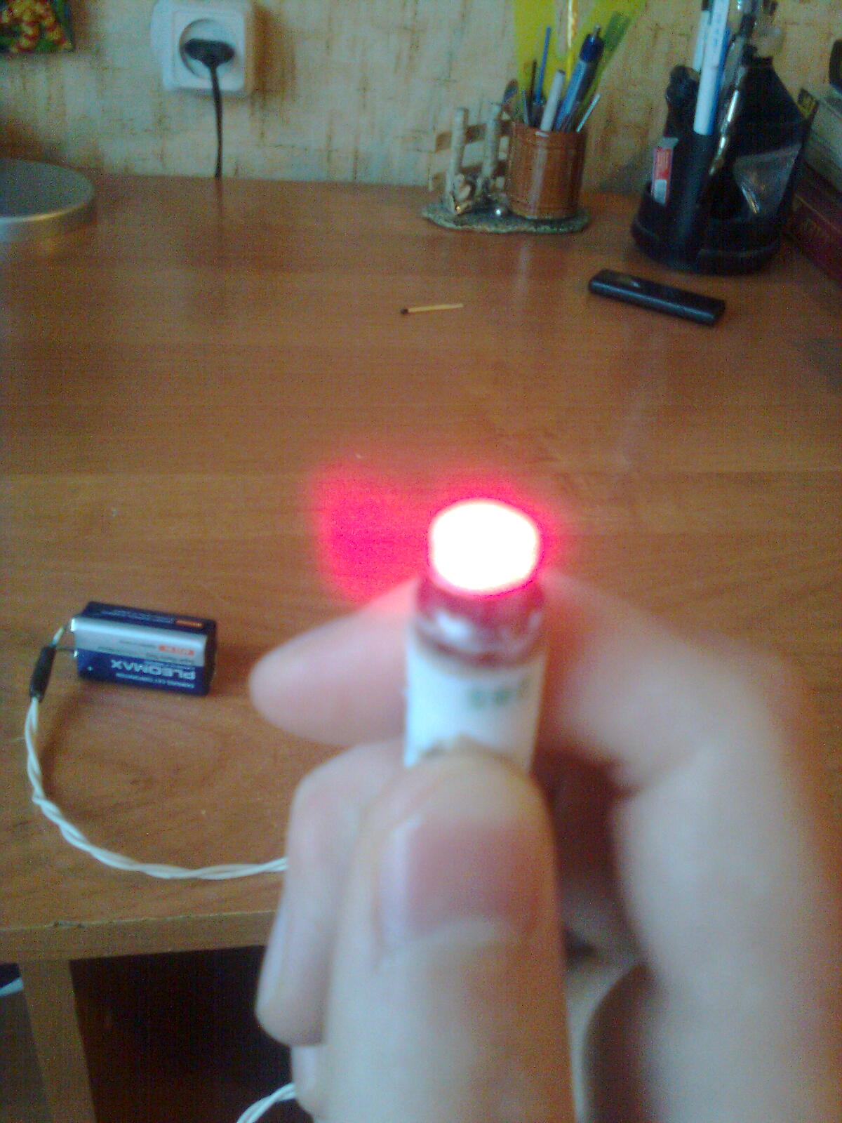

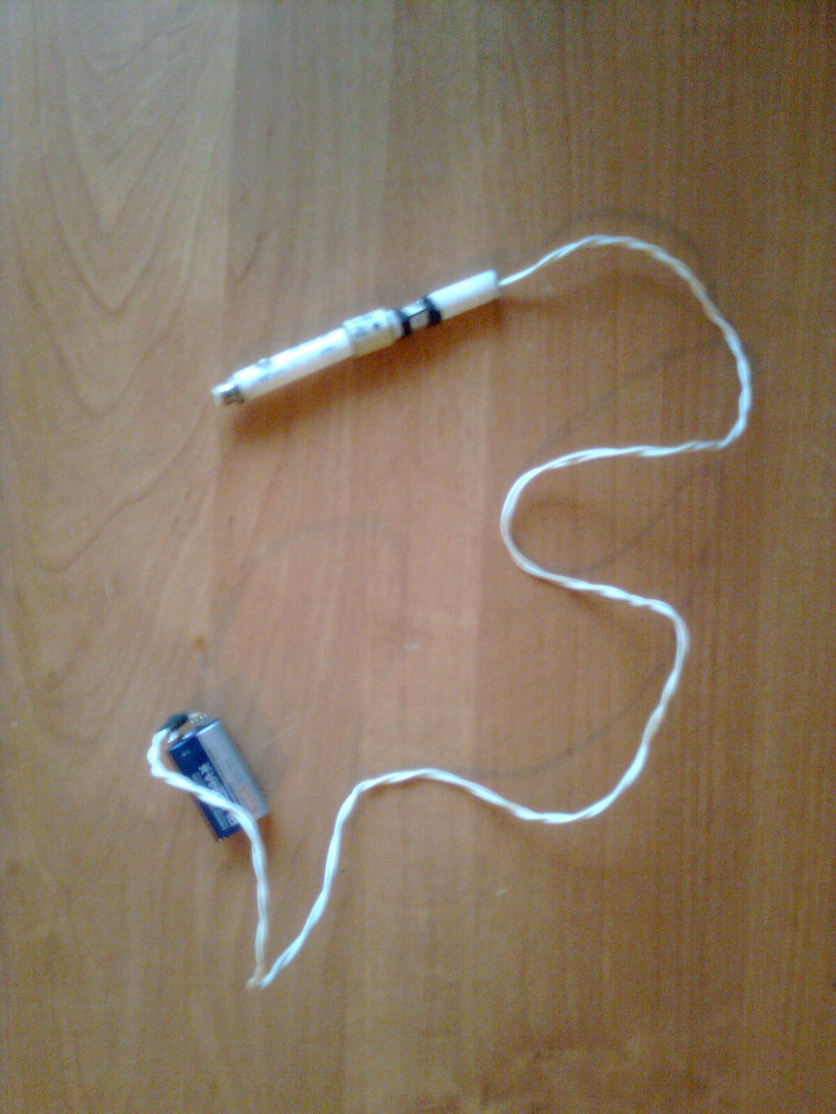

    Диод из Nec Nd 35-40 A, драйвер из КР1158ЕН3В, корпус из 2-х тюречков от ниток, питание - крона 9В, оптика от китайской указки.

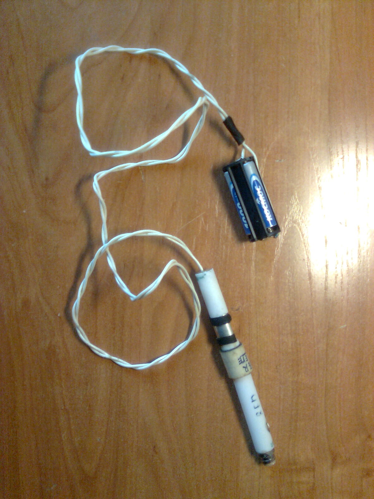

    Питание переделал на 3х ААА.

    крона вообще НЕ вариант для питания сильнопотребляющих вещей
  3. Тимофей
    Тимофей Пользователь
    Ну и что, работает же, и довольно долго(час целый), к тому же это просто и удобно. Положил крону в карман, продел провод через рукав, и лазер в руке.

  6. Тимофей
    Ладно, поставлю блок из 3-х ААА элементов. Спасибо.
