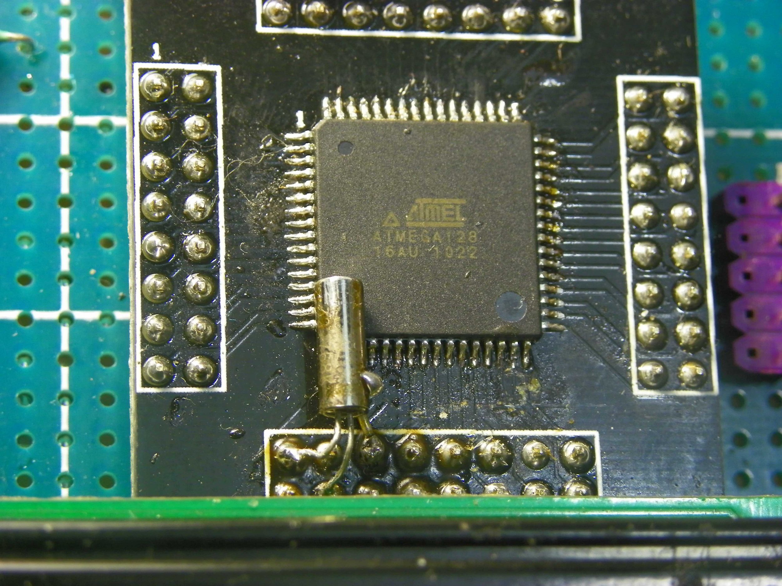

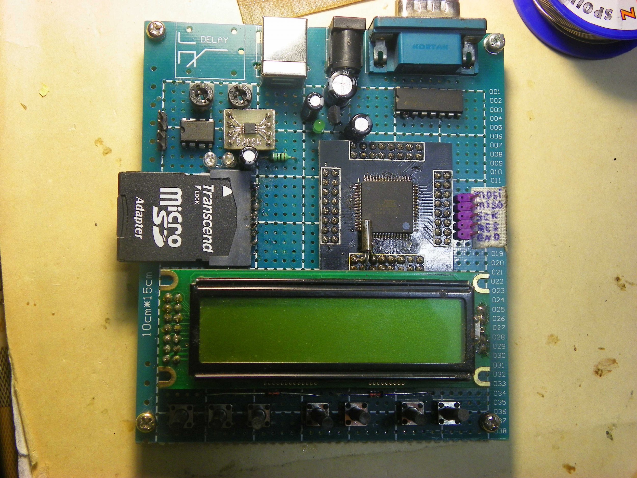

    Итак, в железе отладку уже делаю. Камень - Atmega 128, mcp4822- 2х канальный ЦАП. Проц запустил на 20 Мегагерц. Максимальная скорость, которую удалось получить пока - 15,4-15,8 Килоточек. Устройство умеет читать форматы ILDA - 0, 1, 2 и 5-й. В задумке - подумать об интерфейсе для соединения к ПК. Подскажите, к какой ходовой программе можно начать думать интерфейс контроллера?
