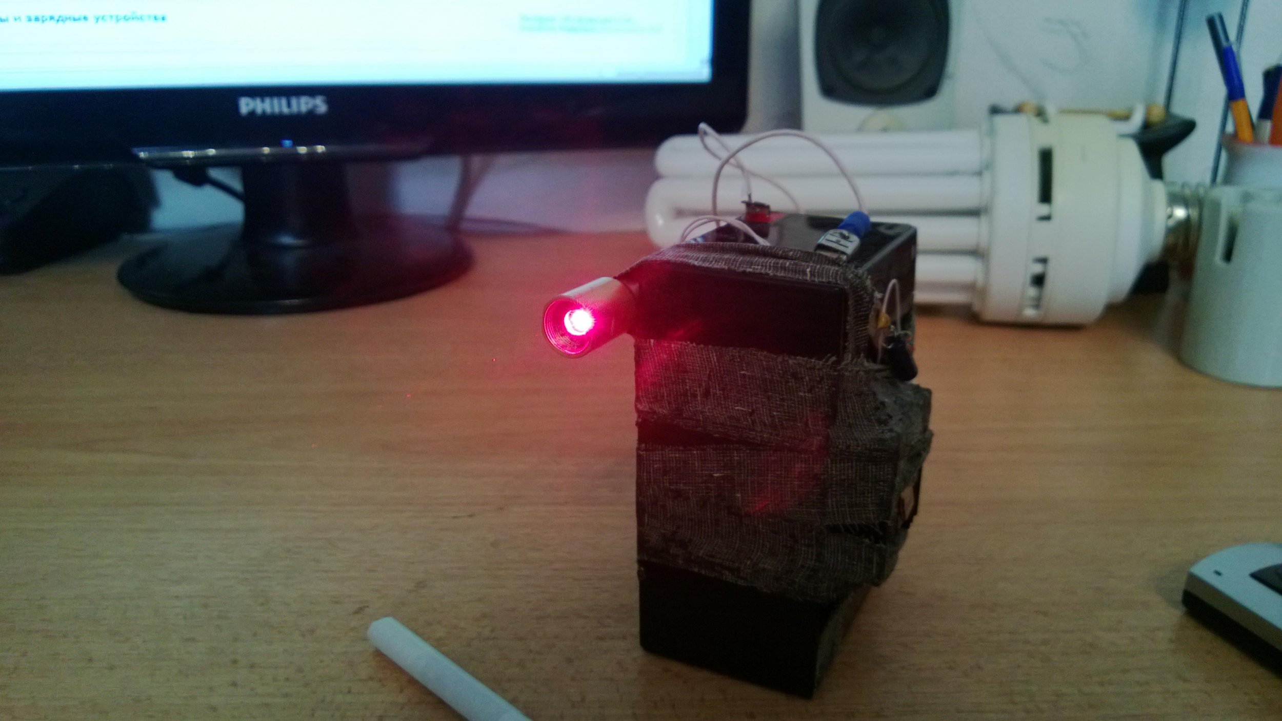

    Здравствуйте форумчане. Вашему вниманию представляю свой дебют - сборку красного лазера на LM317.

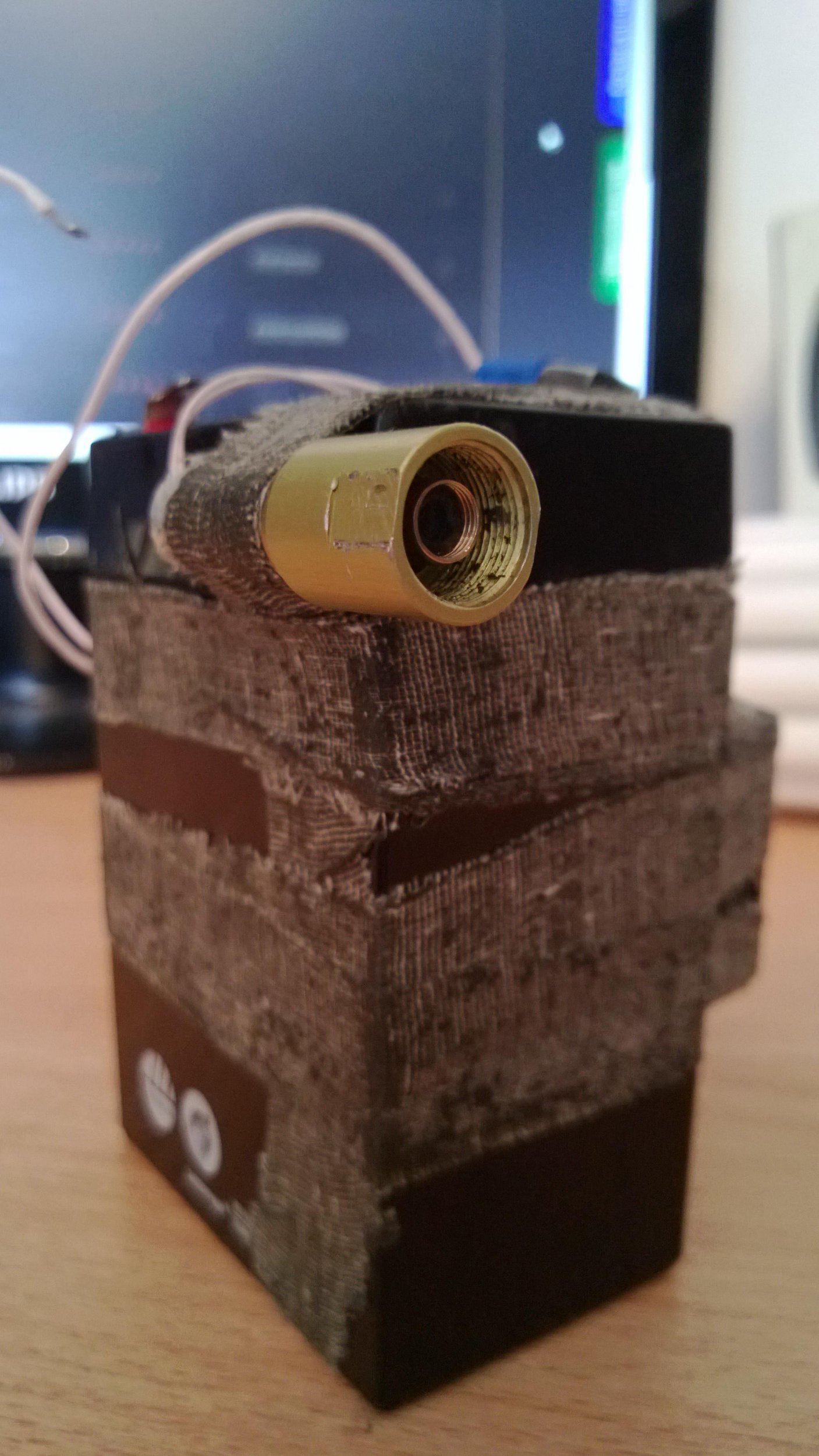

    Ну что хочется сказать, работа грубая, даже очень т.к. пробная. Коллиматор взят из лазерной указки за 40 р. и, конечно же, имеет акриловую линзу, что есть полное уг. Сам же диод взят из ASUS 16x DVD-RW (не помню точно модель), не самый лучший вариант по мощности, но другого пока нет.

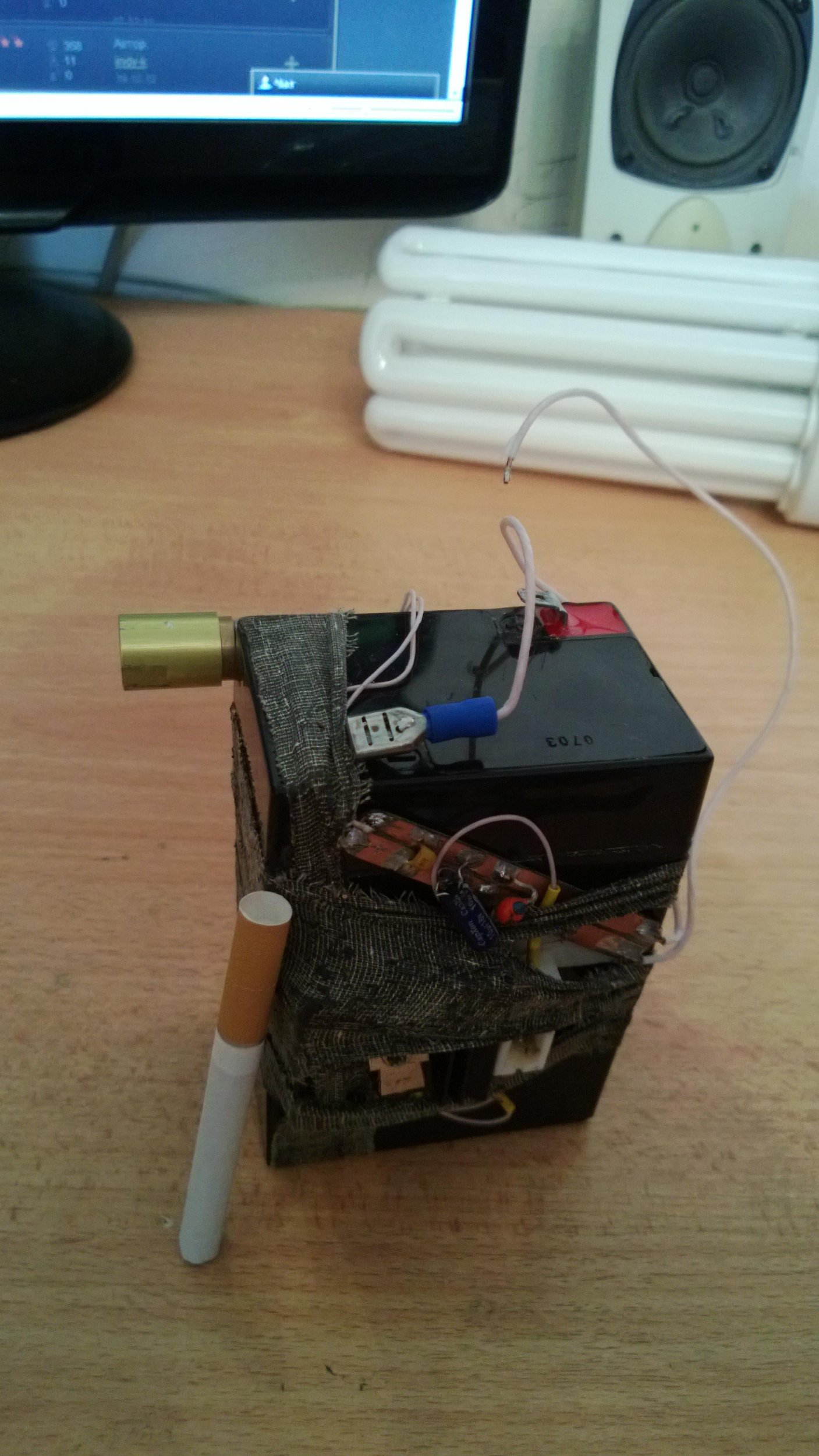

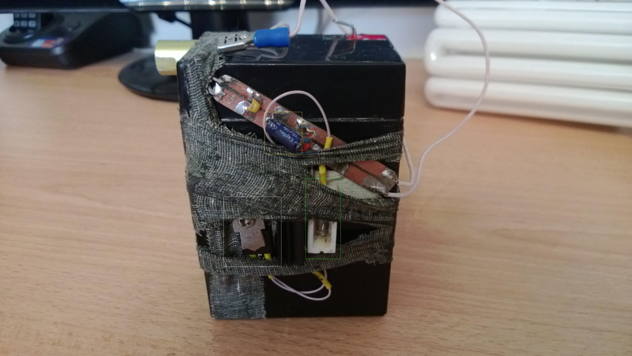

    Кратко о конструкции:
    Аккумулятор свинцово-кислый на 6v / 4Ah
    LM317 на радиаторе (Обведена белым)
    Керамическое сопротивление (4,7 Ом изначально, обведено зеленым) примерно на 2,66 Ом. На витках нити сопротивления видна "сопля" припоя, дабы таким методом подобрать нужное.
    Два конденсатора на 0,1 μF (обведен красным) и на 10 μF / 16 v (обведен желтым).
    Диод обведен синим.
    Кусок текстолита.
    Тряпичная черная изоляционная лента.
    Вольт - Амперные характеристики LD:
    Тока на LD 470 mA
    Напряжение на LD 2,93 V
    Особенностью данной сборки является защита диода от перегрева. До идиотизма, конечно, но всё же керамическое сопротивление нагревается в процессе работы заметно быстрее чем корпус диода. Тем самым его сопротивление увеличивается, немного, но этого достаточно для падения тока на диоде с 470 mA до 400-410 mA, а при таком токе диод намного меньше греется и корпуса хватает для охлаждения. Тем более диод не очень то и мощный, так что в данном случае перегреть его вряд ли получится.

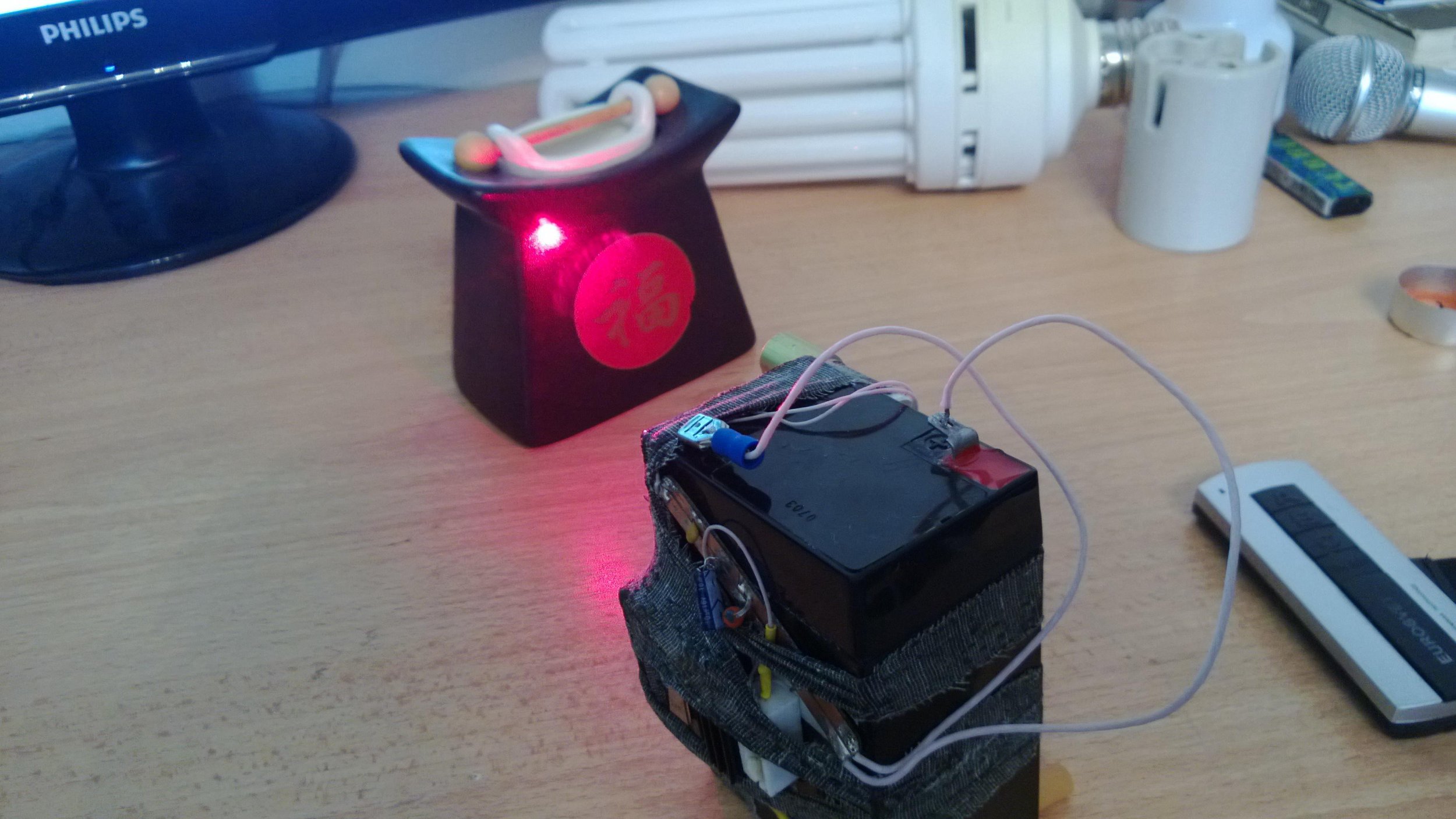

    Луч прекрасно виден на облаках и на горах. До горы примерно 2,5-3 км. Поджигает спички, но не сразу. Требуется приблизительно 10-15 секунд на воспламенение. Пластмассу черного цвета тоже плавит, как и чехол телефона из кож. зама, лол. Кошка в восторге от девайса.
