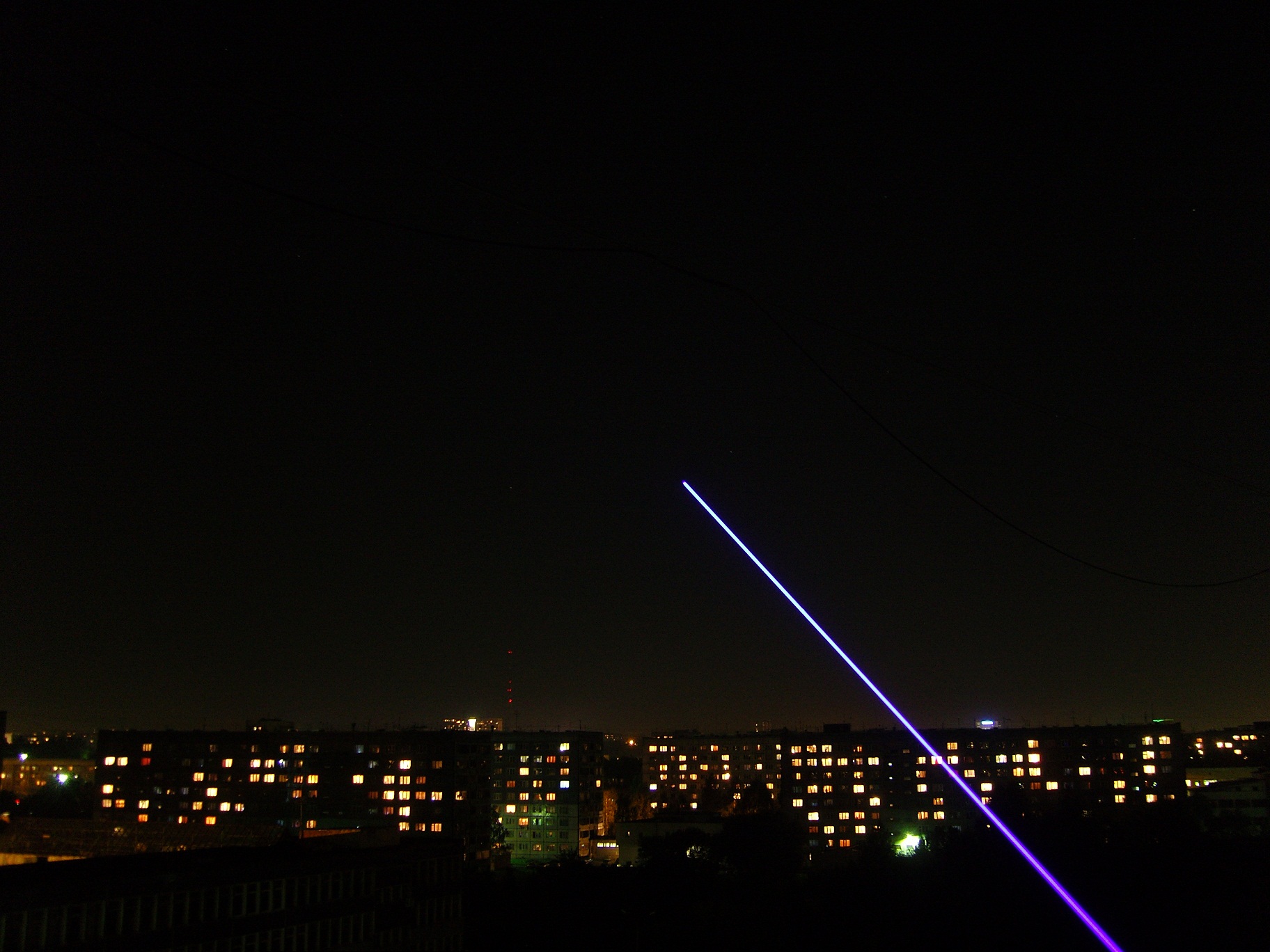

    Фото луча ночью, в открытое небо.
    Передал на фото очень правдоподобно, глазами вижу так же. и окружение, и луч. и звёзды...
