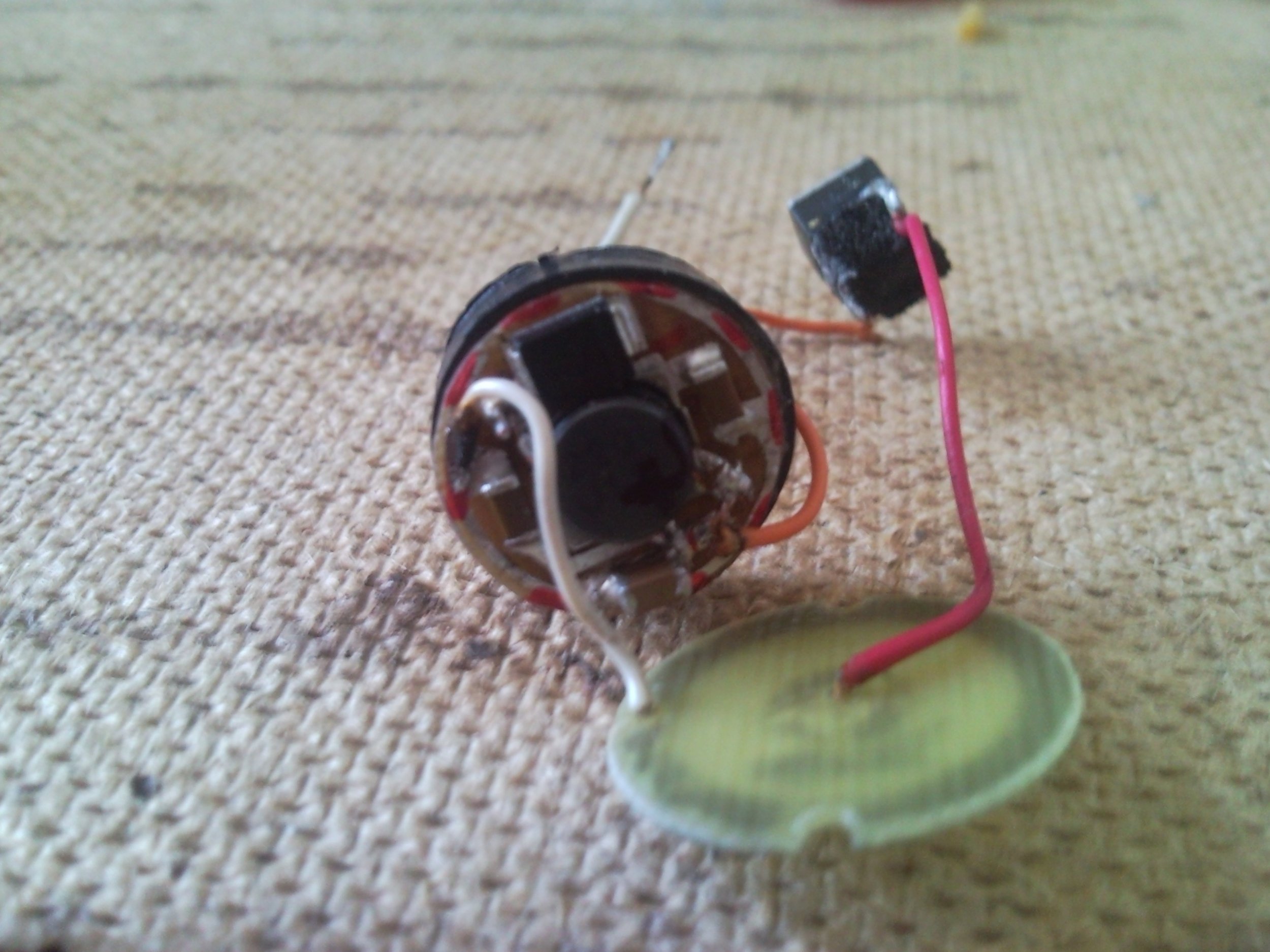

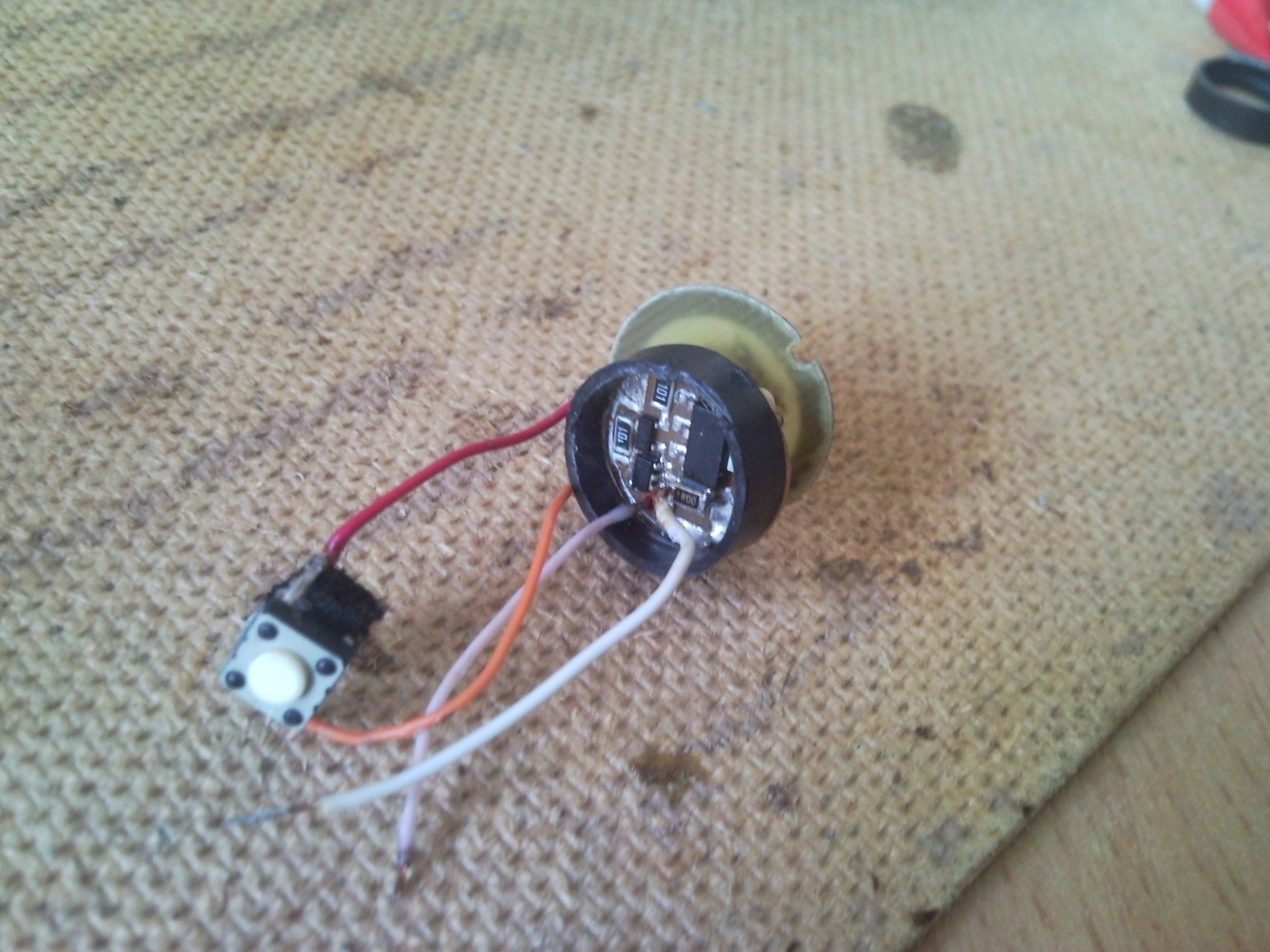

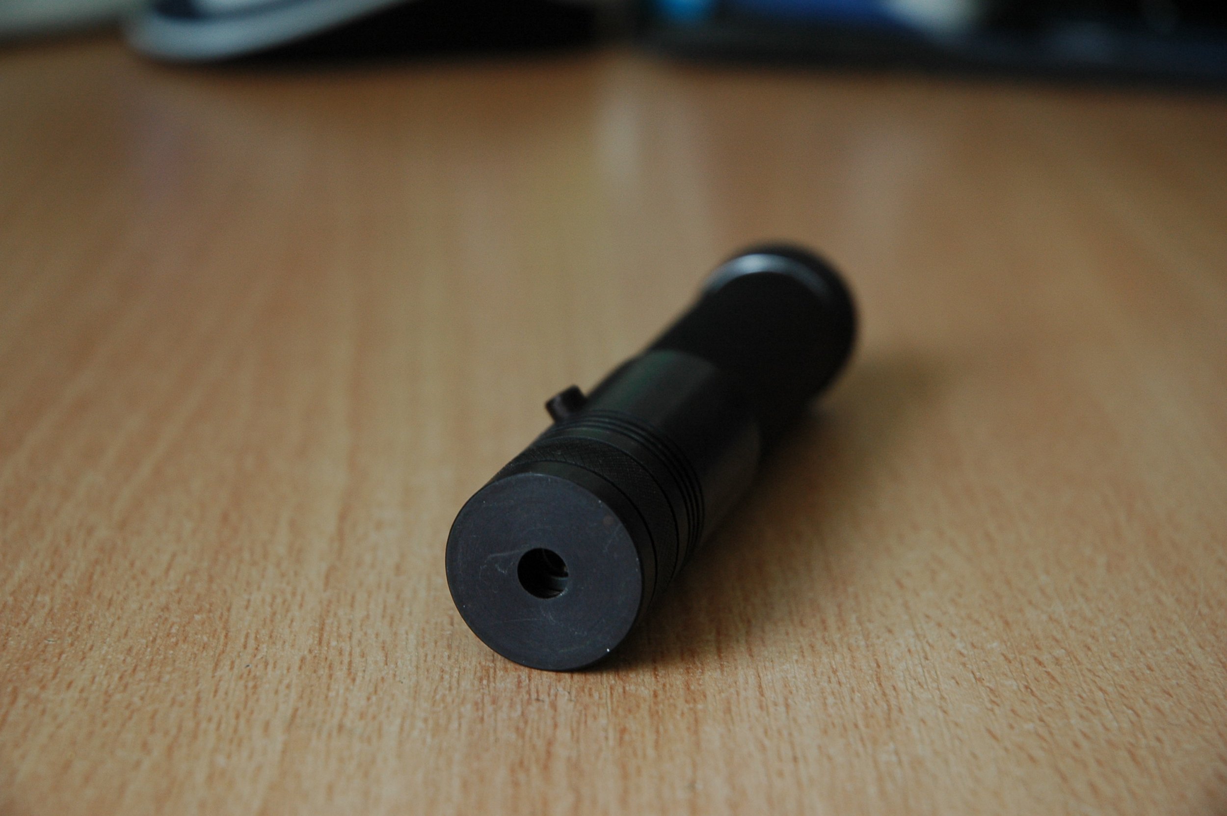

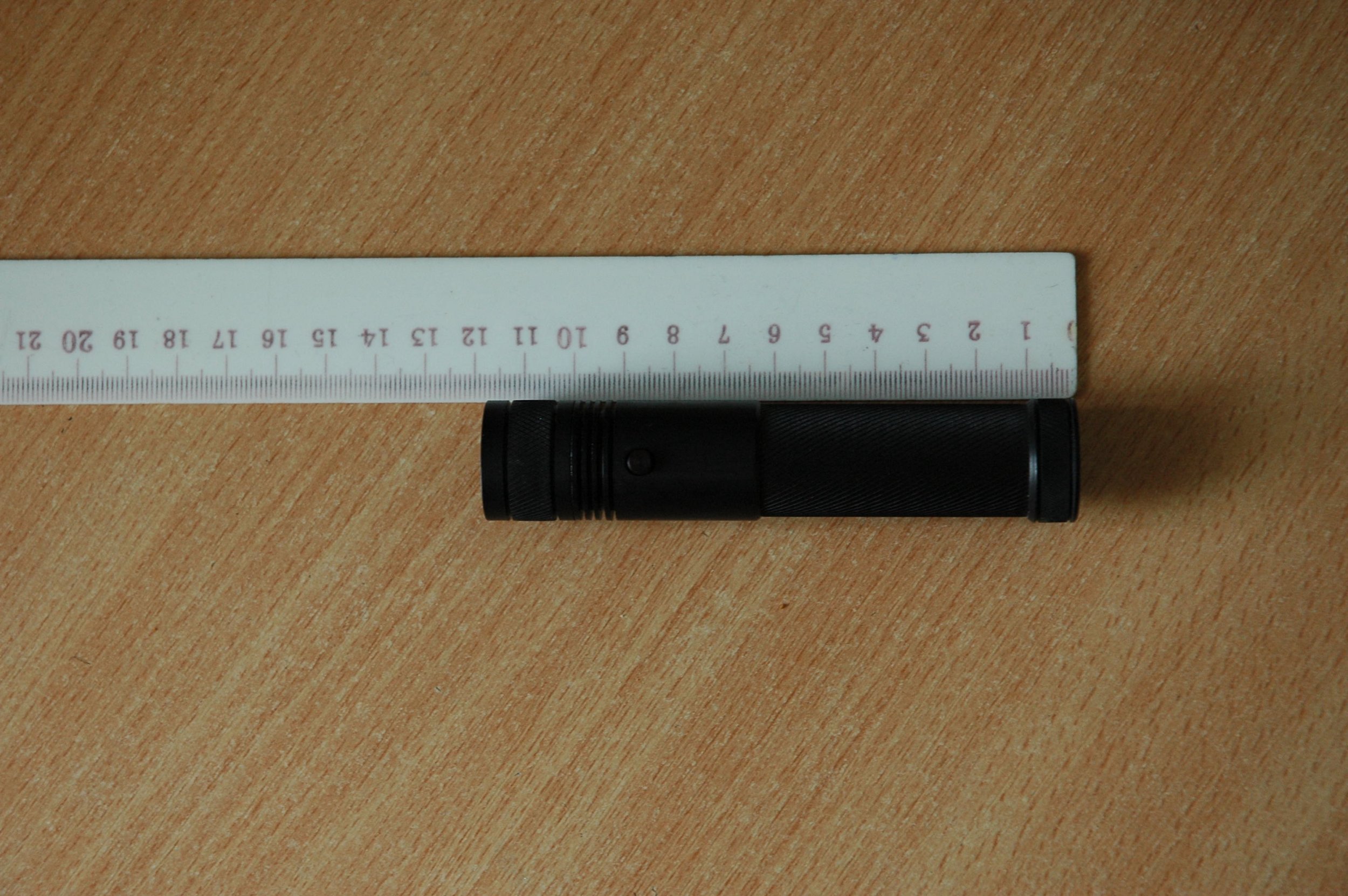

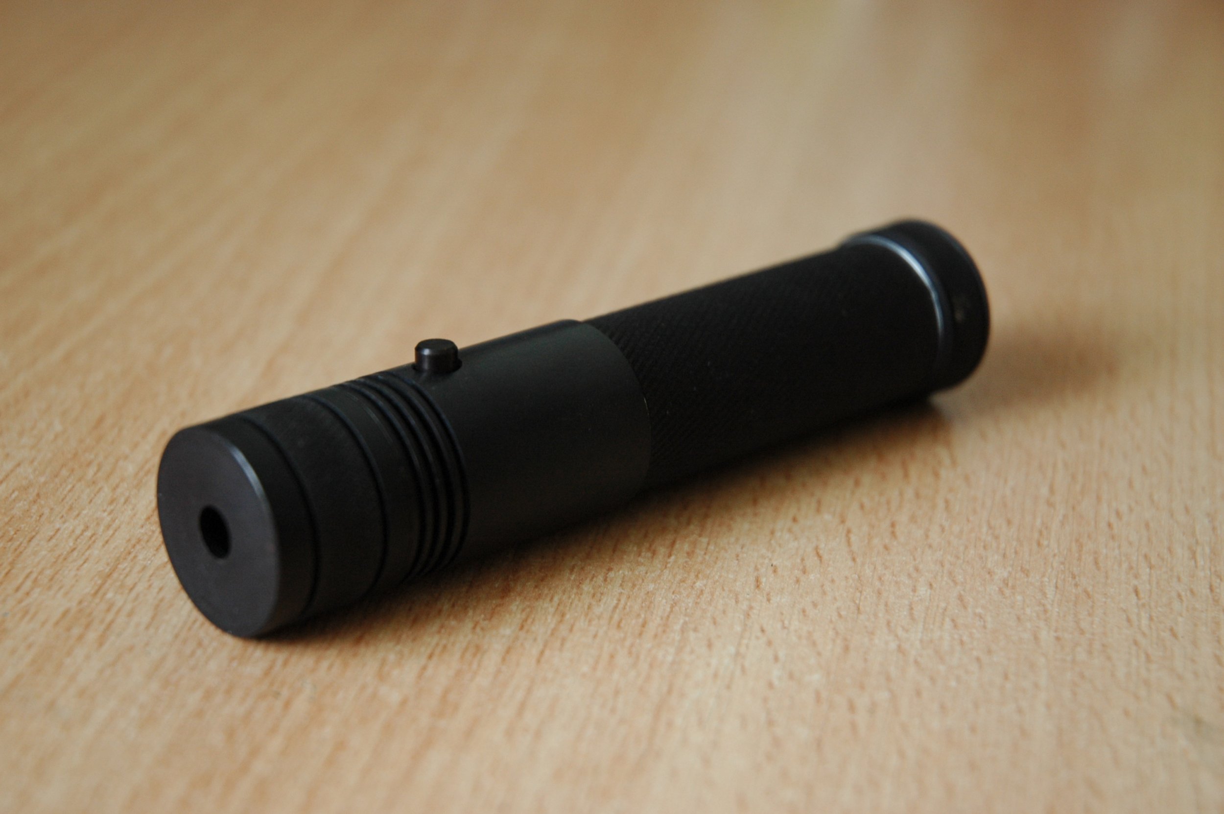

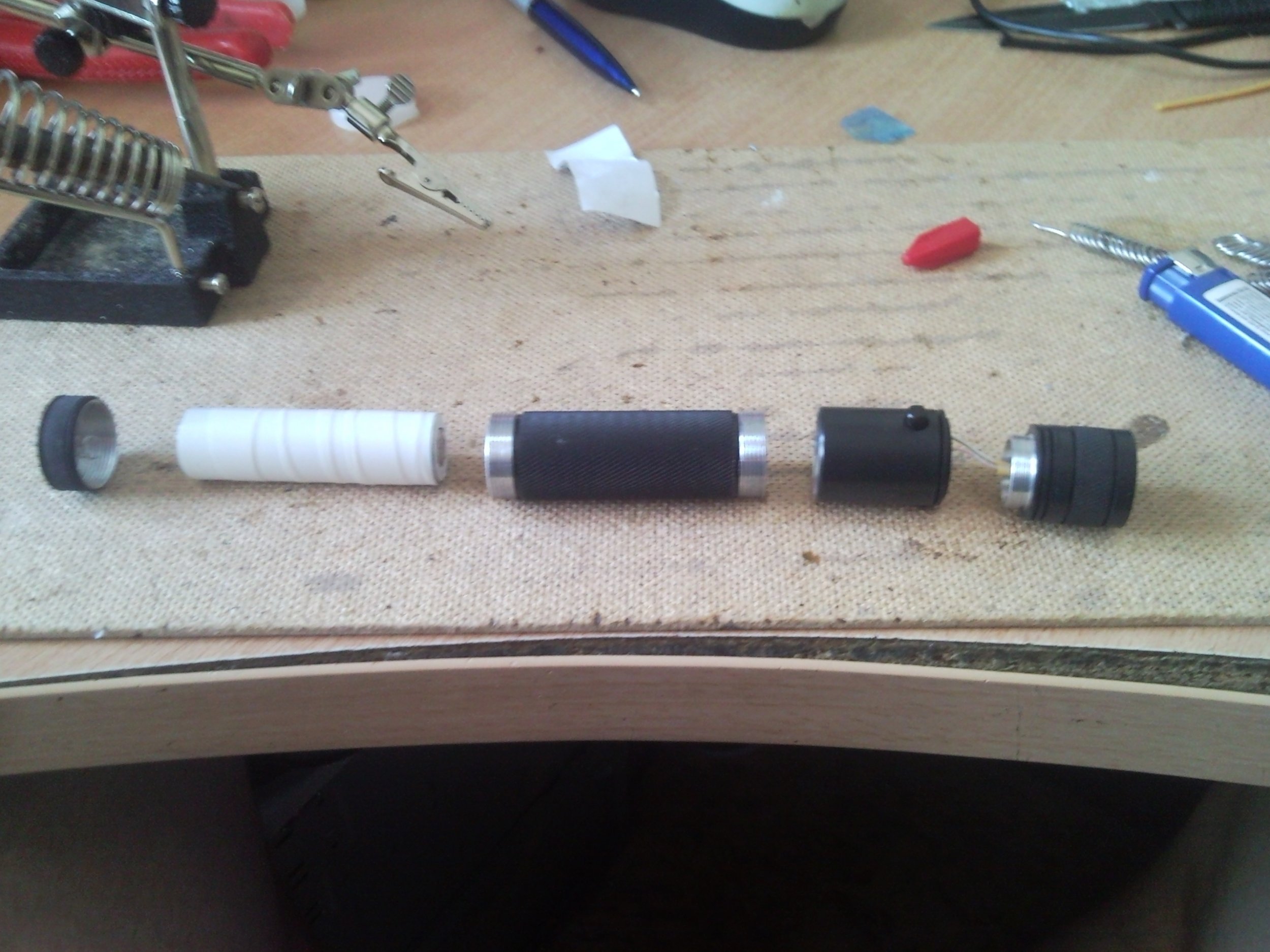

итак, пришло время и я собрал по настоящему достойное устройство, для показа здесь. Идея и чертежи корпуса заслуга 4eef'а, за что ему большое спасибо, помощь в доработке чертежей и выполнении сего чуда на свет огромное спасибо Technic47. да, желающим могу дать чертежи. Первый драйвер собран на ZXSC400 ток на ЛД 1,30А, но к сожалению он издох, со вторым мне помог SpiderXT, он тоже на ZXSC400 ток на ЛД 1,14А . жарит не по детски))) питается от ноутбучного лития на 2,2А*ч. вобщем ниже фото, я так думаю, что на лучь все насмотрелись, поэтому будет без луча( в архиве видео работы):
очень понравился, аж начал завидовать покупателю... но он(здесь не удивлятся, подпереть подбородок) купил его за 14к. в 3,5к где-то
Опа, узнаю драйверок Кстати, я бы не стал ставить такую мелкую кнопку. Они очччень плохо держат ток и быстро дохнут. И да, девайс шикарно смотрится . С удовольствием взял чертежи
Думаю, учитывая точенный корпус, компактность, да и просто хорошее кач-во и приятный вид, можно перенести в эксклюзив. Что я и сделаю..)
1А это вроде как номинальный у них. максимум советую 1,2А. потому, что если дать больше, прироста в мощности будет мало, а грется будет больше
