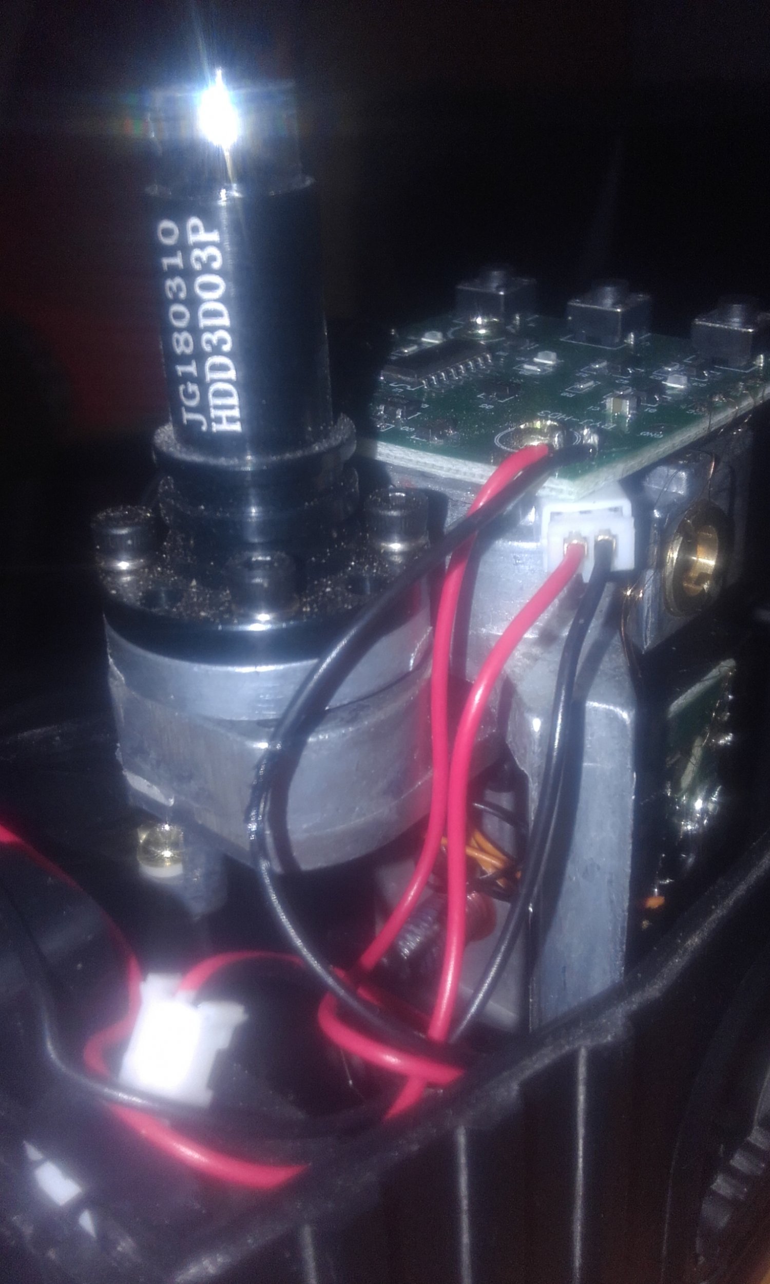

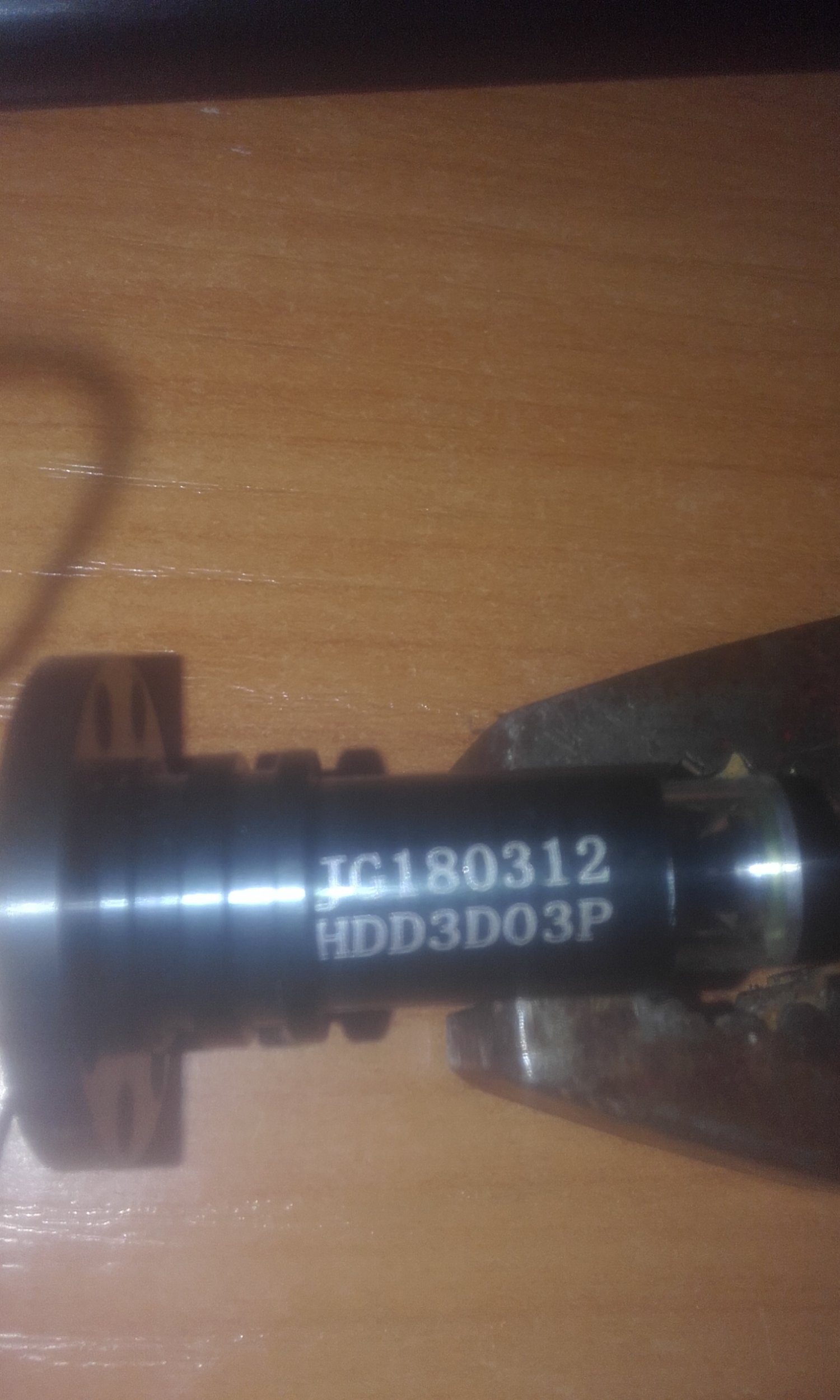

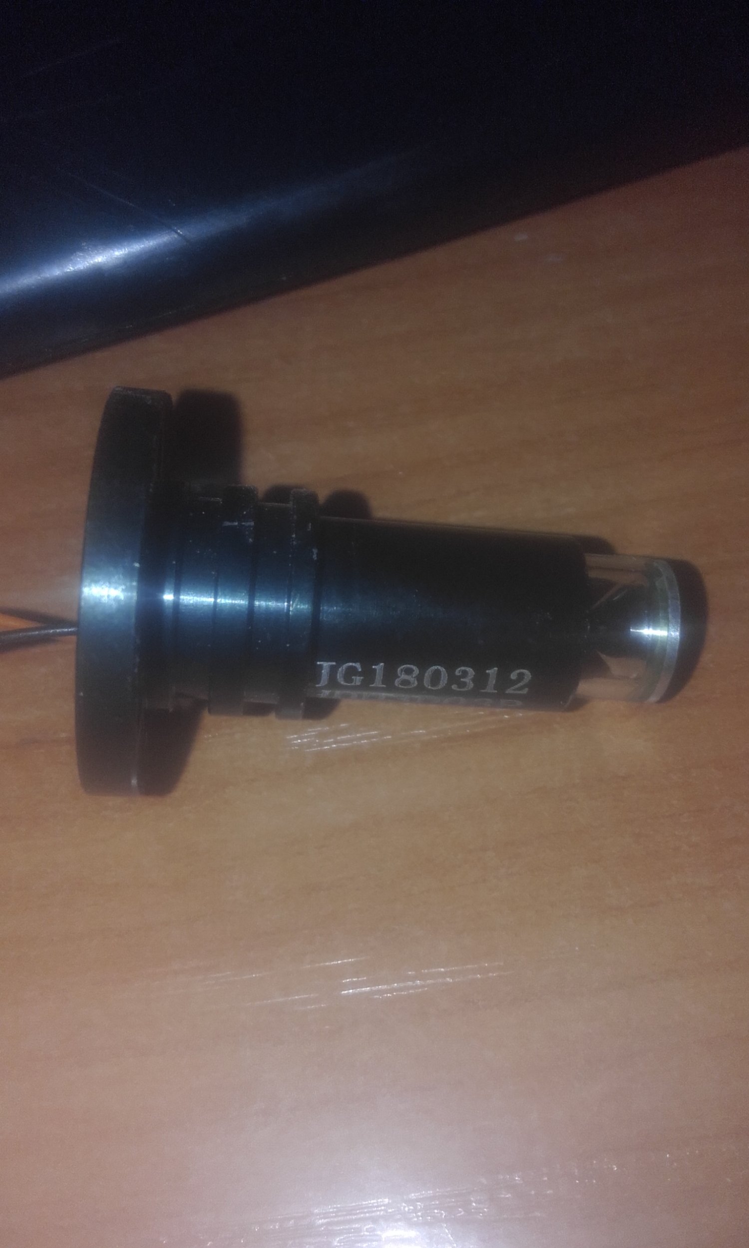

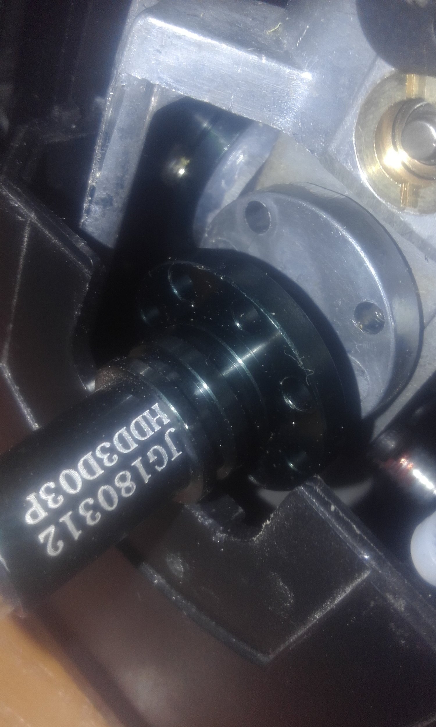

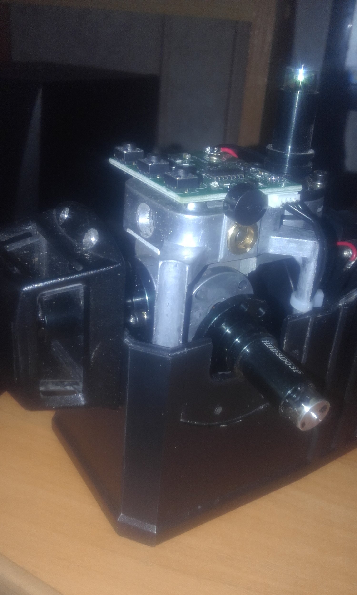

    Здравствуйте! Купил с али экспресс 3д лазерный нивелир. и через час перестали светить два излучателя. помогите найти на него модули, они с призмо. 650нм красные на нем написано JG180312 HDD3DO3P

  3. Лексо
    Лексо Пользователь
    Вы фотографии выложите для начала.

    на последней фото плохо видать длина 630-680nm, 1mW

    Что-бы убедится в неисправности излучателей, попробуйте отпаять аккуратно питающие провода. Подайте на лазерный диод напряжение с проверенного источника питания U= 2.3-2.5в.
  17. Константин1974
    Константин1974 Новичок
    ХОРОШО попробую
  18. Константин1974
    от паял, подал напряжение 2,6в : очень тусклое свечение, подал 3,5в чуть ярче.
