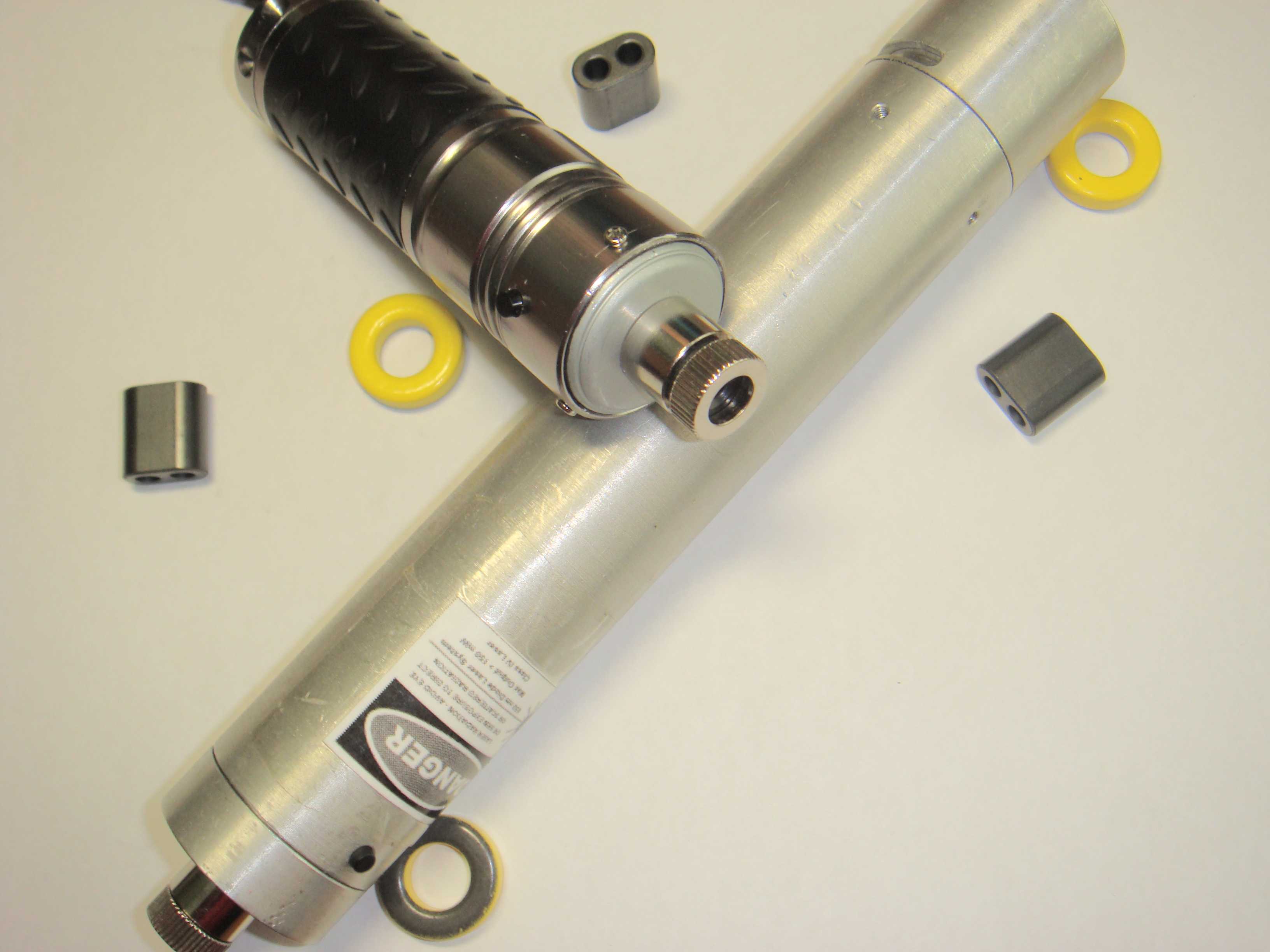

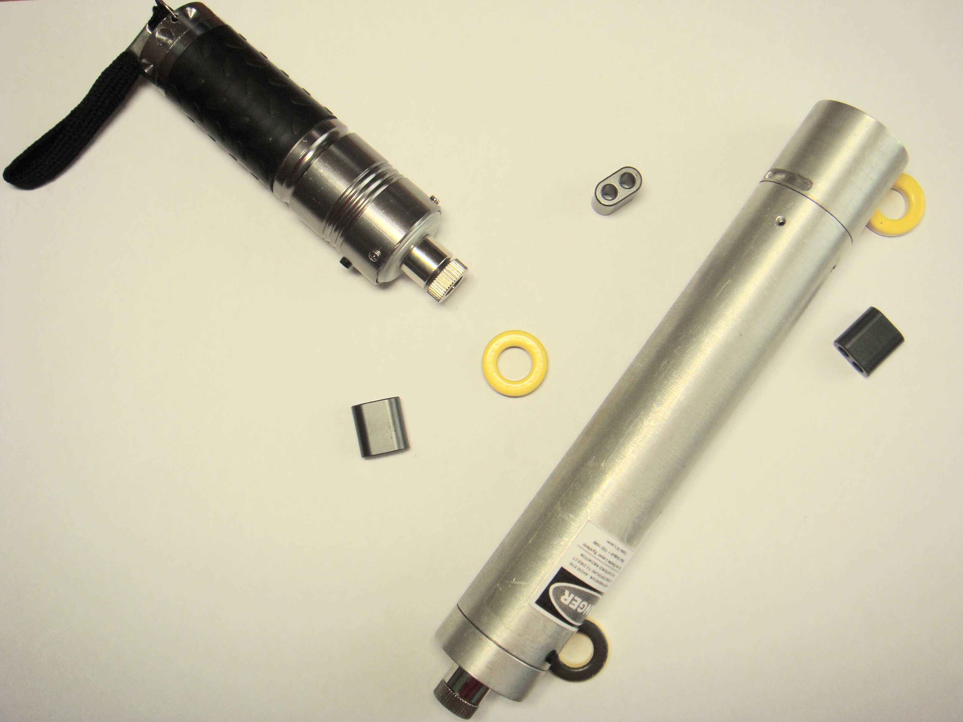

    1.Алюминиевая трубка (ex Зимняя электроудочка). :)
    [attachment=4:cqfs5n7y]DSC01655.JPG[/attachment:cqfs5n7y]
    Оптика - Aixis
    Драйвер - LM317(навесной конструкции, ток 230 мА)
    Охлаждение - сам корпус (никогда не нагревается из-за своих достаточно больших размеров)
    ЛД - то56 16x
    Питание - 2x18650
    Мощность - спички с 3-х метров(с линзой больше), коробку от CD - 5-8 сек.

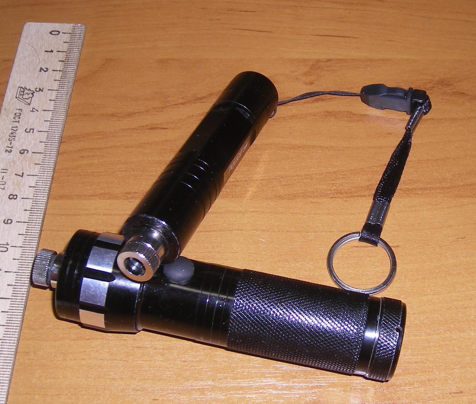

    [attachment=3:cqfs5n7y]DSC01657.JPG[/attachment:cqfs5n7y]
    Оптика - Aixis
    Драйвер - lm2621(по схеме 4eef, размеры 12x12,5 мм, ток 370 мА, спасибо suslox за детали :) )
    Охлаждение - корпус от двигателя DVD-roma (предварительно расточенный и подогнанный под диаметр фонаря) + сам корпус (Использовалась термопаста)
    ЛД - опенкан 22x
    Питание - 2x1.2 AAA (кнопка с предохранителем (в роли которого задняя кнопка :D )
    Мощность - спички с 6-х метров(с линзой соответственно больше), коробку от CD - где-то за 2-3 сек.

    [attachment=2:cqfs5n7y]IMGP2987.JPG[/attachment:cqfs5n7y]
    Оптика - Aixis
    Драйвер - lm2621 - повышающая схема - ток ~460 мА.
    Охлаждение - точеная вставка из алюминия
    ЛД - из LPC-815
    Питание - 2x1.2 AAA
    Мощность - ну как всегда, ничего нового)

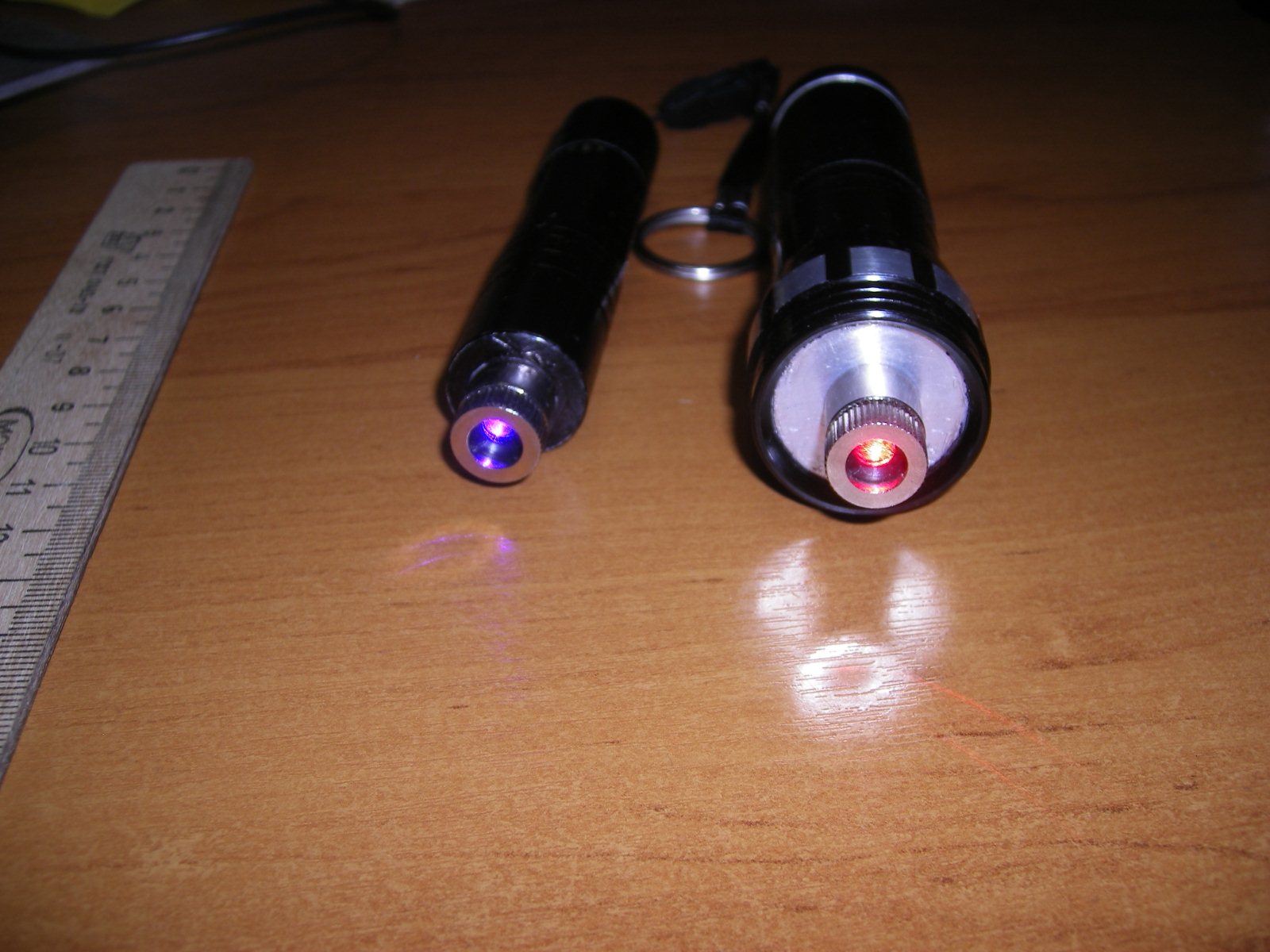

    4.Violet
    [attachment=1:cqfs5n7y]IMGP2988.JPG[/attachment:cqfs5n7y]
    Оптика - Aixis
    Драйвер - lm2731xmf - повышающая схема - ток ~130 мА.
    ЛД - из PHR
    Питание - литиевый элемент питания AA
    Мощность - обычная фиолетовая мощность
