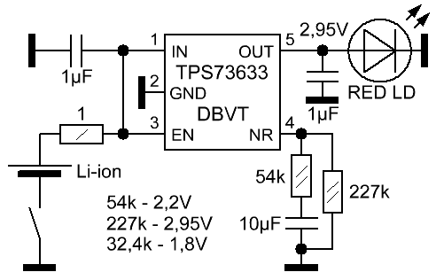

    Такс. Накатал я свою идею и проанализировал.
    Начну со схемы:[attachment=0:1lnyldl1]TPS73633.PNG[/attachment:1lnyldl1]Этот нерегулируемая версия этого чипа на 3,3V. Обычно нерегулируемые стабилизаторы от регулируемых отличаются только повышеным минимальным напряжением стабилизации, и по сути тоже являются регулируемыми. Но тут структура не стандартная. Делитель напряжения зашит в самой микрухе и в него никак не вмешатся. Зато освободившаяся нога подключена к неинвертирующему входу усилителя ошибки. Это ОУ, который этим входом пдлключается к ИОН, а инвертирующим к делителю напряжения. Так вот ИОН к нему подключен через резистор на 27k. Даташит говорит что эта нога предназначена для шумоподавляющего конденсатора на 10nF. Мол он с этим ризстором образует RC фильтр нижних частот и фильтрует шум ИОН, который является основным источником погрешности чипа. Но эту лапу можно заюзать нестандартным образом. Она даёт нам возможность уменьшать напряжение ИОН как нам захочется. А такая система позволяет проще реализовать софт-старт и нужное нам напряжение стабилизации. Схема получается проще. Особенно печатка. Но я сэкономил всего один резистор и считаю что куча проблем, которые могут возникнуть от такого включения, не стоят этого резистора.
    А проблемы могут возникнуть следующие:
    - Резистор внутри может оказатся вовсе не на 27k, т.к. к нему особых требований не предьявляется в типовой схеме. Из-за этого расчётное значение напряжений может серьёзно отклонится. И даже гулять от экземпляра к экземпляру...
    - Неизвестно какой ТКС у встроеных резисторов. В типовой схеме однотипные резисторы компенсируют ТКС друг-друга и этот параметр нам не важен. Тут же разница между внешними резисторами и встроеными огромная. Так что напряжение может плавать от температуры...
    - Ну и наконец отклонение от типовой схемы может серьёзно уменьшить надёжность устройства по различным причинам...
    Так что я продолжу делать предведущие схемы. Удачнее пока не придумал...

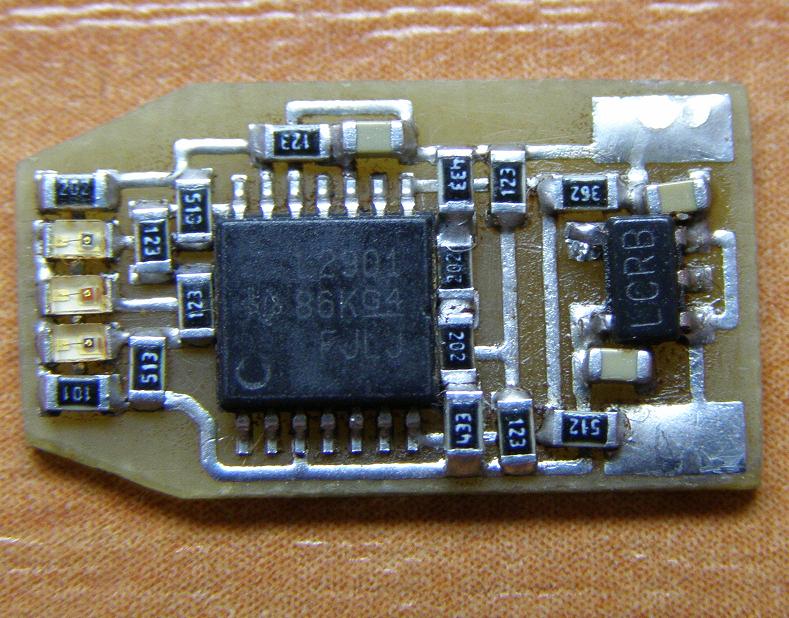

    В общем остановился я на LM2901, фирмы TI. Схему перерисовал под неё и более детально расчитал:[attachment=2:3kjtsvzc]Indikator.PNG[/attachment:3kjtsvzc]Попробую реализовать. По-идее неплой индикатор заряда батери получится. Красивый, маленький и информативный.
    Хоть схема и громоздкая, но печатка получилась всего 9*16,5мм (реальный размер 10*17мм):[attachment=1:3kjtsvzc]Indikator Li-ion.zip[/attachment:3kjtsvzc]Так что штука вполне юзабельная. Осталось собрать...
    Спасибо вам обоим за участие :).
    Собрал:[attachment=0:3kjtsvzc]123.JPG[/attachment:3kjtsvzc]Фотал его уже в замучаном состоянии, поэтому есть следы флюса и у стабилизатора нога оторвана (так ему и надо!). Стабилизатор напряжения генерит. Его свободная нога работает как приёмная антенна. Но повесить кондёр не успел - спалил его переполюсовкой. Вот такая вот история. Схема лишь успела подать признаки жизни. Временами работала нормально, но очень недолго. Питание грязное у неё было...
