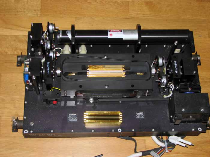

    вот, часть LaserSonics 100
    разрядный промежуток лампы 100 мм
    все думаю как питалово замутить но прогресса особо нет

    И не жалко. А, этот аппарат целиком 80 000 у.е стоит.
    круто!где намутил?на что эта игрушка способна?
  4. laser_freak
    laser_freak Новичок
    этот аппарат давно не производится, поэтому его энтузиасты берут в американском госпитале, за 800$, свинчивают этот конкретно лазер и продают за 1400$
    этот похоже вообще не работал
    должен давать более 100 ватт
    но питать пока нечем

    ты говоришь 100вт...это в непрерыве на 1064нм?
  11. laser_freak
    laser_freak Новичок
    ну вообще штука забавная, там тумбочка, в тумбочке вроде автономный охладитель, под водопровод не надо подрубать, и БП
    тумбочка весит около 100 кг
    обычно покупают тумбочку и снимают сам лазер
  12. laser_freak
    laser_freak Новичок
    100-120 Ватт в режиме свободной генерации стандартно
    я же говорю, там лампа 100 мм разрядный промежуток, и стержень в палец толщиной

    я полагаю, что 100-120 это имеется ввиду средняя мощность... пашет наверное в импульсном режиме..
  15. laser_freak
    laser_freak Новичок
    он пашет с накачкой дуговой лампой то есть квазинепрерыв

    понятно... вот люди интересные.. самая сложная и дорогая часть лазера это источник питания и система охлаждения (чиллер) а они выдирают только квантрон...

  19. laser_freak
    laser_freak Новичок
    это не квантрон, это лазер в сборе
    источник питания просто на 220 вольт, три фазы
