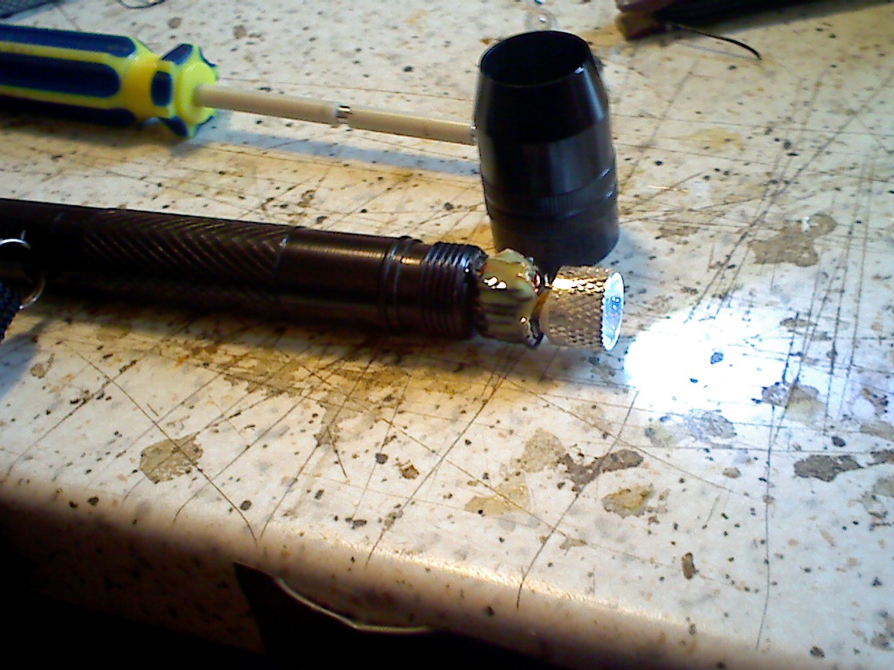

    опять было нефиг делать на работе...
      273 КБ
      1.317
      293,7 КБ
      1.328

    немного не по теме а кем кты работаешь? а по теме что за светодиод там стоит?
  3. nERV
    не по теме: наладчик чпу.
    по теме: хз. какой-то диод а-ля автолампочка (был на 12В с резюками)
  4. vadikov
    vadikov Пользователь
    В чем соль то?
    просто фонарик сделал ?
    схему срочно в студию, тк я никогда не слышал,что 1вт светодиод питали от 1ааа
  6. nERV
    тупо блокинг на 818 транзюке. транс на сдвоенном феррите 10мм диам сечением что то типа 3х3мм. выдает диод ватт или нет, но от аккума жрет около ампера.
    а соль в том что компактно и ярко.
  7. INFERION
    КПД 30%, если не ниже. Так что тот ампер - максимум 0,36W...
  8. nERV
    хоть так...
    это просто от рукоблудия что-ли. без претензий на выдающиеся параметры и прочая и прочая...
