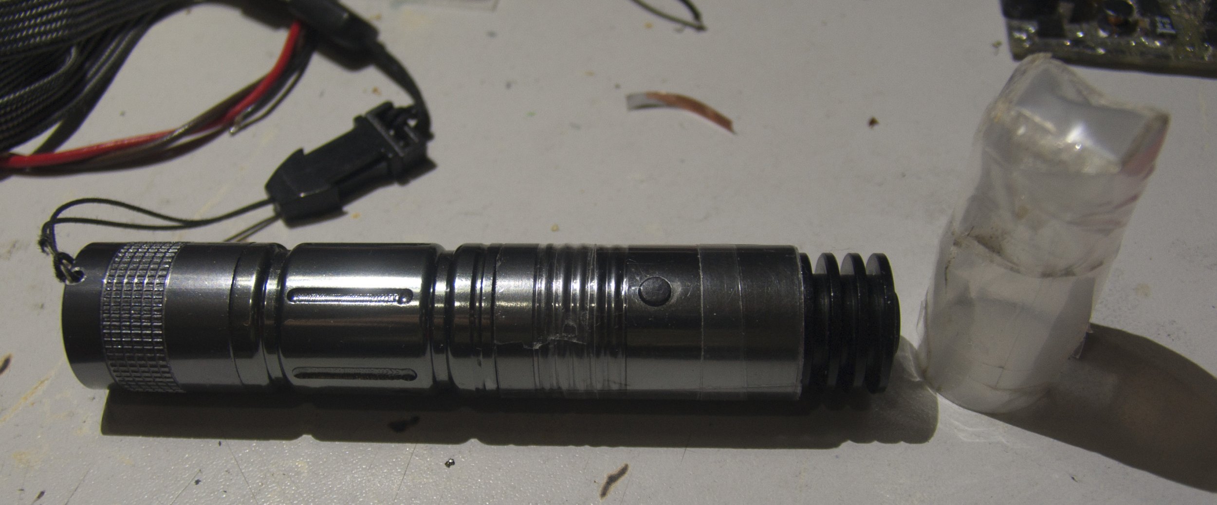

Да ё, резьба вставлена в корпус не впрессована просто немного туго вставлена, залито клеем. Ток для диодов номинал всегда, диод не запрессован. Моща сколько выдаст (диоды не разгоняю, не вижу смысла, маломощные еще немного можно, мощные нет), Osram PT TB450B на 1.25А должен стабильно выдавать 1.6Вт. Корпус эра SDB1 топовый корпус для меня стал 11шт собрано мини армия. Драйверов перепробовал много, расширяем диапазон напруг (2-5.5В) питания отказываемся от buck, на смену им buck-boost, Sepic, последний драйвер маломощный до 1Вт 5В универсальный сделан 0.8-5.5В, до 3.5Вт Sepic на LM2735 справляется КПД не айс конечно, для Osram повышалка на LM3488, вообще были перепробованы все кроме линейников, последний драйвер универсал 0.8-5.5В как раз получил линейный драйвер и КПД не выше 60%. Sepic хорош диапазоном вых напруг 2-8В, для всех диодов но КПД маловат и удельная мощность ниже, может быть универсалом 0.8-5.5В правда от низкой напруги КПД будет вааЩе жопа. На фото короткий модуль но коллиматор почти не торчит, это последний красный универсал, правда другие 10 не чем не отличаются, кроме более длинных модулей. Когда коллиматор не торчит это очень практично! Обычная тактовая кнопка герметизируется снаружи износостойкой плёнкой иначе замусорится а замена геморно. Почти все последние разработки драйверов я публиковал тут.
