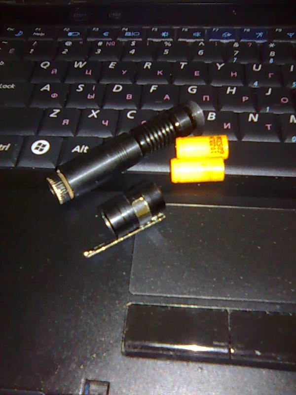

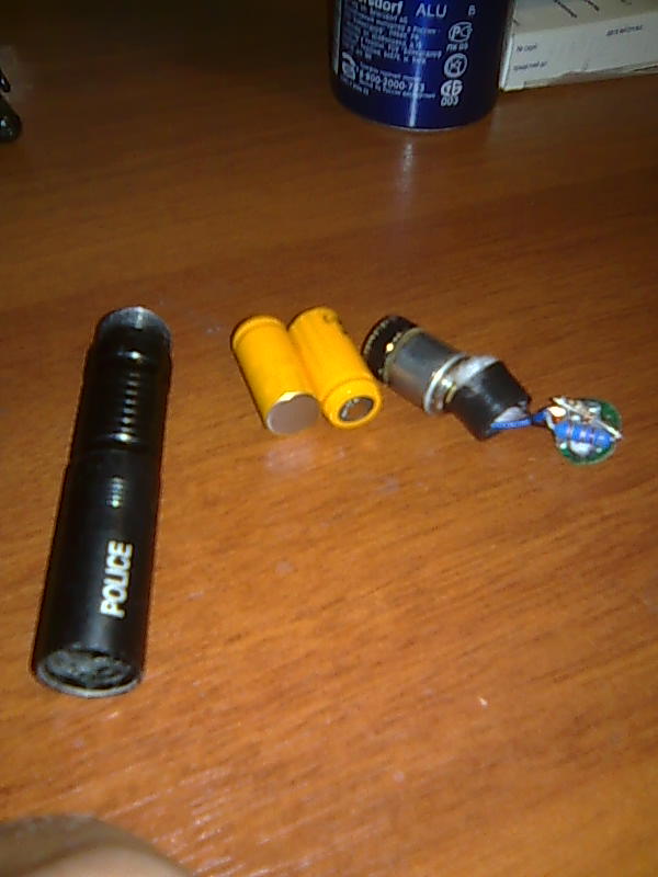

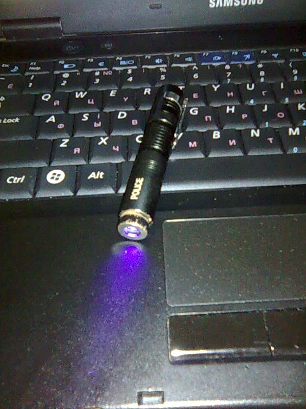

    ну вот,стал счастливым обладателем самого маленького на форуме фиолета))
    питание- два желтеньких литийионника по 140ма/ч каждый
    драйвер на микрухе MC33269DTG
    модуль аксиз,линза стекло. ток 120мА. даж сигарету подкурил))
    ну разве не эксклюзив? ;) [attachment=0:2zvl3om3]0009.jpg[/attachment:2zvl3om3][attachment=2:2zvl3om3]0008.jpg[/attachment:2zvl3om3]

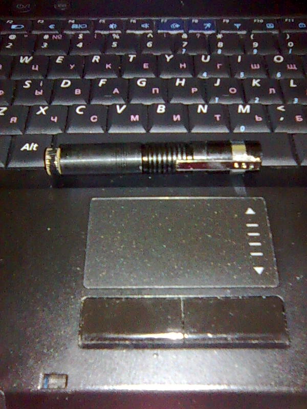

    молодец) размеры какие девайса? :) диод из пхр-803 ?
  4. makiz
    makiz Новичок
    да,из 803т. диаметр 12мм,длина около 6-7см

    makiz Новичок
    нет,корпус другой.он меньше.стандартно туда влазит один ААА элемент.

    ну тогда вообще молодец :) а как акумы называются?
  8. makiz
    makiz Новичок
    на аккуме написано: 1022L14
    60531A(-)

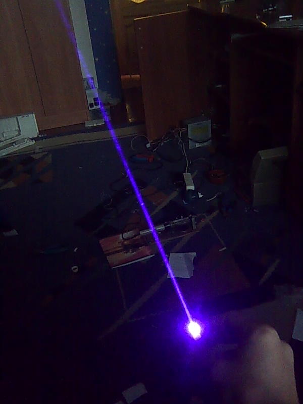

    А так зачётно сделал, фото лучика бы увидеть :)
  16. makiz
    makiz Новичок
    будет вам лучик....

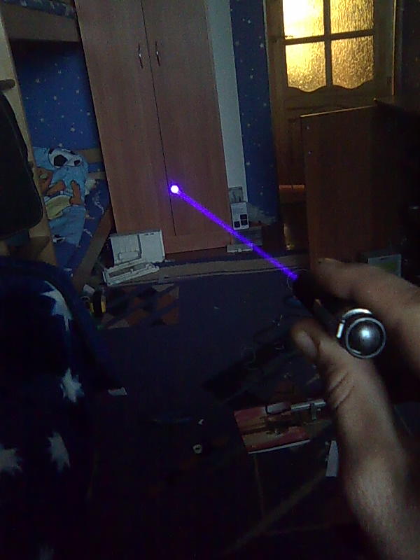

    а вот обещанные фотки луча в дыму))
    а тебя я не понял...
    а это идея! моя цель-сделать лазер на спину пауку)))
