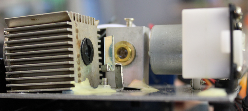

    думаю можно там скорее всего стоит диск с разными стеклами как для лазерных указок насадки если его убрать то по идеи получишь только звезды.. кароче нужно разобрать выложить фото..

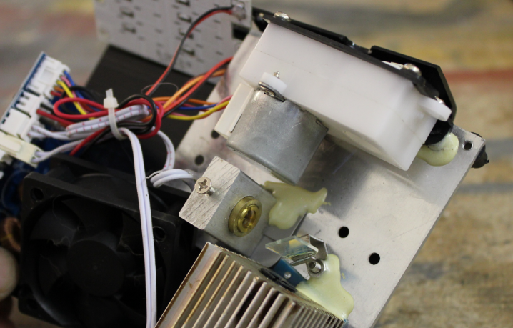

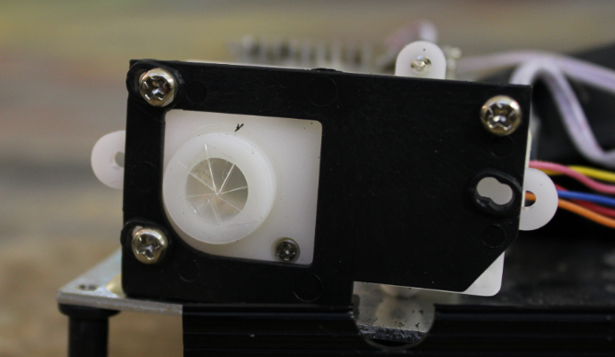

    Вот фоты.

  4. DENITO
    DENITO Пользователь
    вот в этой белой коробочке с моторчиком и стоят все эти насасадки. попробуй открутить не задев лазерные модули и зеркало что бы не пришлось все юстировать заново..
  5. DENITO
    DENITO Пользователь
    Сори пропустил возможно не прийдется ничего крутить вот на первой картинке походу и есть эти насадки 5 треугольничков запусти установку и посмотри меняются ли картинки при смени треугольника..
  6. ATMO
    ATMO Новичок
    Всё) снял стёклышки! Только вот как то пустовато стало. Интересно, а где такие микро нанесения можно сделать? Тогда можно было бы что нибудь своё, интересное установить.
  7. St2Ra3nn8ik
    Эти стеклышки по принципу действия - дифракционные решетки, дающие изображения наподобие голограмм, но только плоские. Такие же стоят в насадках к указкам.
