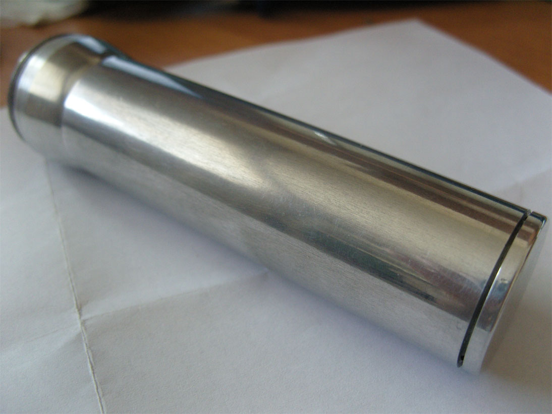

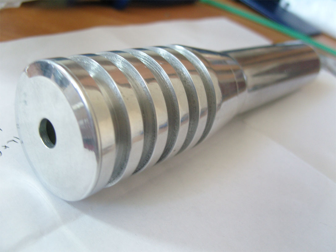

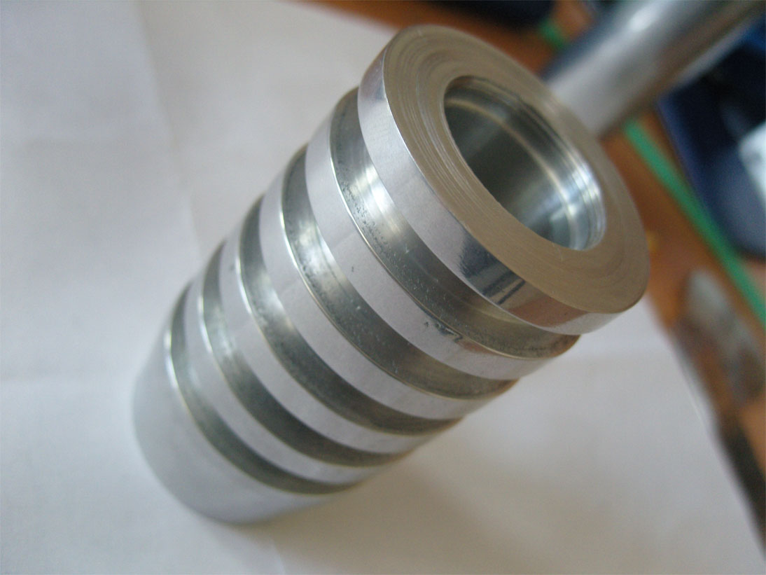

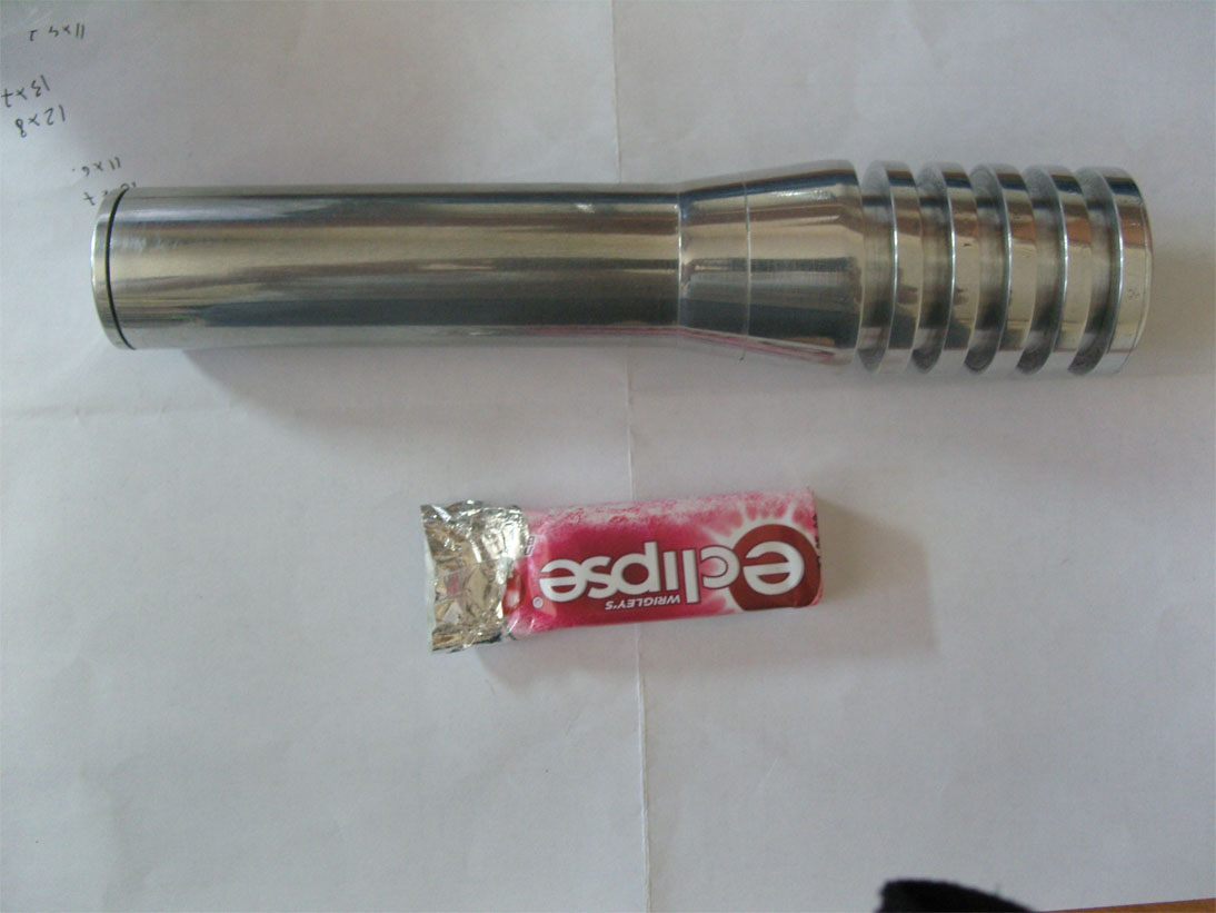

Шикарный LightSaber =) токарный станок, однако, рулит. Правда ребра охлаждения на мордочке, имхо, скорее декоративны...
Охренеть... шикарный девайс! Особенно корпус. Корпус(не бошка, а именно та часть, где аккумуляторы) тоже сделан на станке, или от фонарика?
Зачётная конструкция, единственное все вроде как уходят в минимизацию.... Да и столько металла, аккуратнее в мороз, может сгореть ЛД. 5 ка! ps: В каком таком городе токоря такие умельцы?

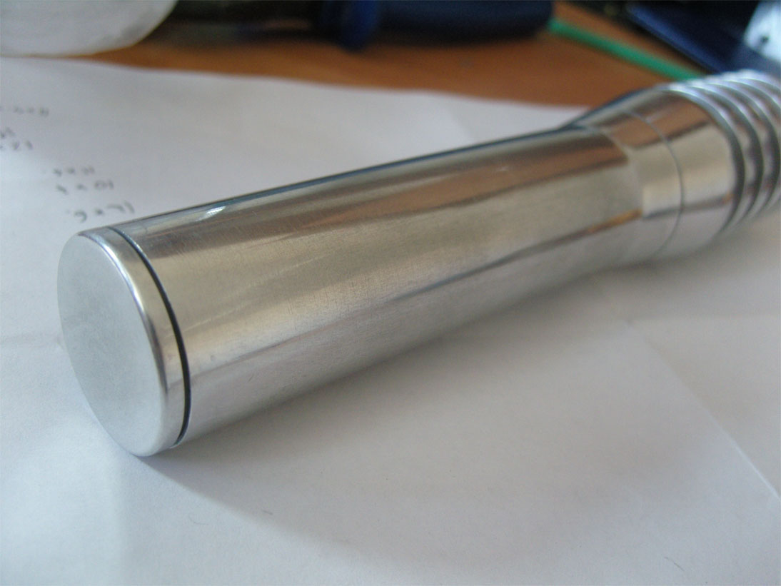

кнопка задняя крышка... присмотрись да...дюраль... а почему руки то марать будет о_О.. вроде не замечал
А как крепится зазор вижу, и кнопка какая? Дюраль в руках окисляется если ещё и жарко и руки потные то черные пятна на руке обеспечены просто как будто замарался слегка сажей раньше в транспорте были поручни из дюралевых трубок долго едешь куда нибудь держишься рука потом в пятнах, ну и дюраль в зависимости от марки, бывает отпалируешь а он через неделю опять мутный
кнопка самая обычная, маленькая... б\ф крепится... так и не обьяснить... завтро сфоткаю... дюраль ДТ 16, пока вышеописанного не замечал
ага сфоткай мне интересно как так кнопка держится если резьба только в кнопке а крышечка в неё вкручена
