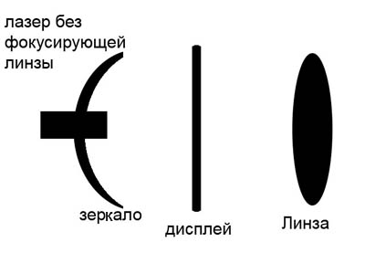

    появилась идея сделать пректор из маленького монохромного дисплея от мобилы: использовать его как транспарант , линзу установить после дисплея. Как думаете , получится ?

    Возможно...есть статья http://modding.modnews.ru/print/562 "LCD-проектор своими руками" там делали проектор из LCD монитора и у них получилось...

    я делал не разбирая телефон
    брал 2 коллиматора от лазерных указок(линз больше взять неоткуда было), и фокусировал на лесте бумаги, видно конешно ели-ели, подсветка слабая всё-таки для токого

    Ghost_Russia этого я и боялся.... ты на просвет дисплей использовал? а мощность лазера какая, может слабоват был ?

    А зачем лазер? Используйте мощный светодиод.

    насчет светодиода: я не силен в оптике, но мне кажется что сфокусировать лазер намного богаче чем светодиод , например в лазерных телевизорах по моему делают : красный, зеленый , синий лазеры для своего digital microdevice, в нашем случае это жк-матрица...

    Читайте в инете, есть такие вещи как световой конденсор(Линзы Френеля например), лазер не подойдёт для этих целей, просто матрица не вынесет излучения. да и кому нужен проектор с красным или зелёным цветами... Вообще это гиблое дело, а вот построить мини проектор- вполне реально. Только не на светодиодах.
    Например взяв за основу фильмоскоп.

    я читал про линзу Френеля... а вы сами проверяли выдержит ли матрица излучение лазера? может с ним можно сделать маленький дальнобойный проектор...

    Экран калькулятора не выдерживает, кристаллы мрут....

    А так у меня дома трудиться самодельный LCD проектор. Лампы металогалоген, линзы френеля на световой конденсер, и объектив ОР-452. между ними матрица от 15 монитора.
