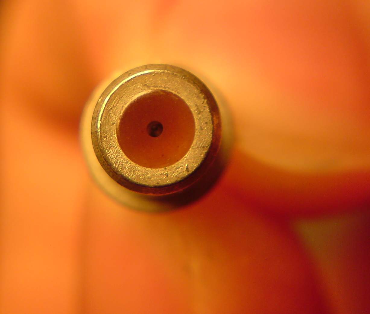

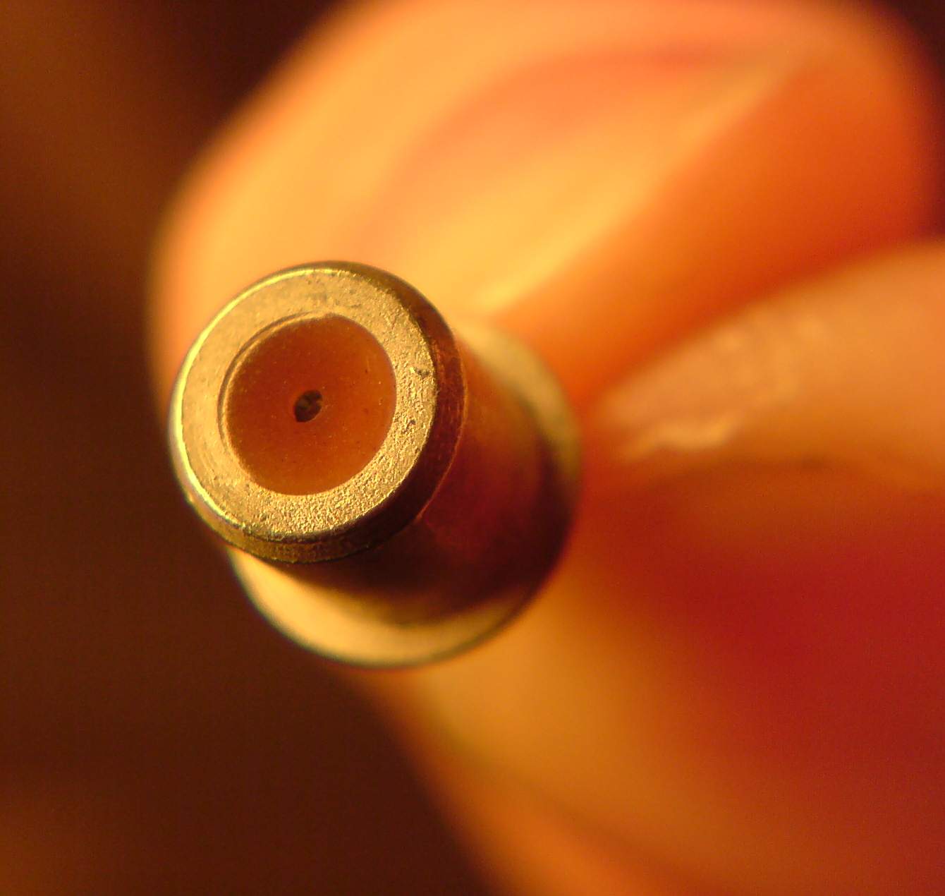

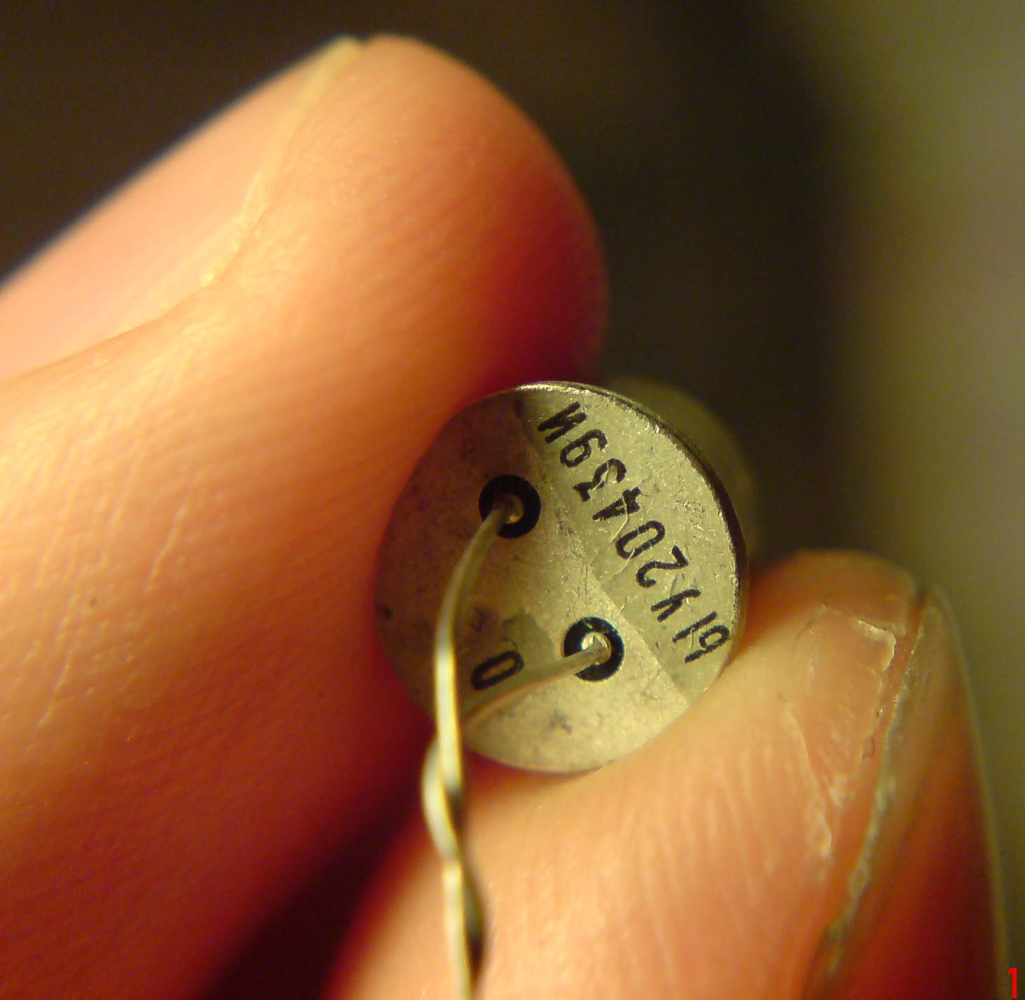

    нашел в ящике с самыми разными деталями на работе...данных разумеется нету...на корпусе написан видимо какойто серийный номер,но не тип...я предполагаю,что это либо лазерный диод, либо спец лазерный фотодиод..ваши предположения и идеи...плз

  2. EVIL_USER
    Под волокно чтоли?

    посмотрел под хорошим увеличением на хорошем свету - видем световод внутри от отверстия походу до дна компонента...значит под оптоволокно...
    проверил на мультиметре в режиме проверки диодов: проводимость односторонняя, прямое падение примерно 1В..значит видимо лазер..что скажете?

    Если аккуратно снять корпус - увидишь что там, небось все уже смотрели на кристалл ЛД в лупу или микроскоп, и могут отличить его от пластинки фотодиода. Короч, сними корпус, сфоткай в макро и покаж фоты, народ скажет что эт. :)
  19. suslox
    хорошая идея, тк я его скорее всего уже спалил :)
