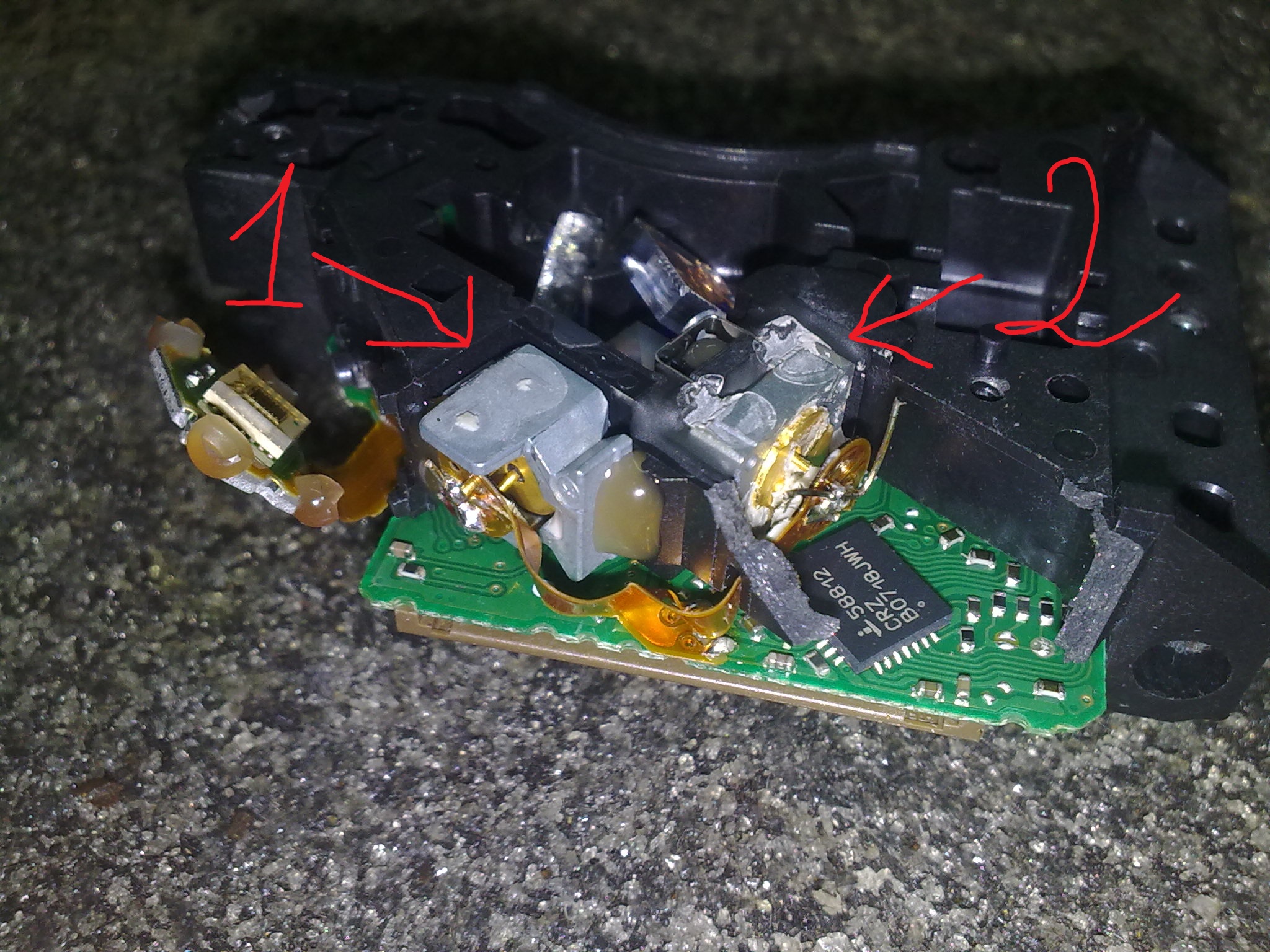

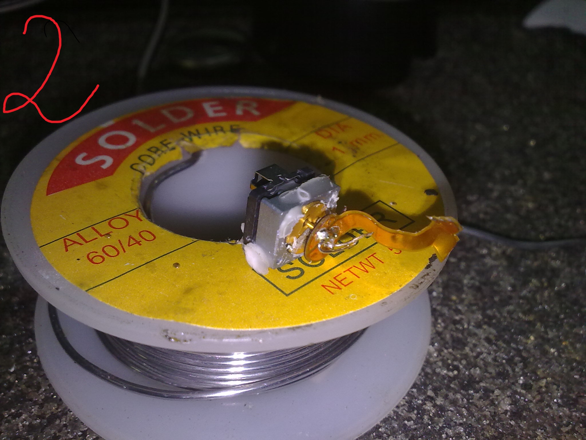

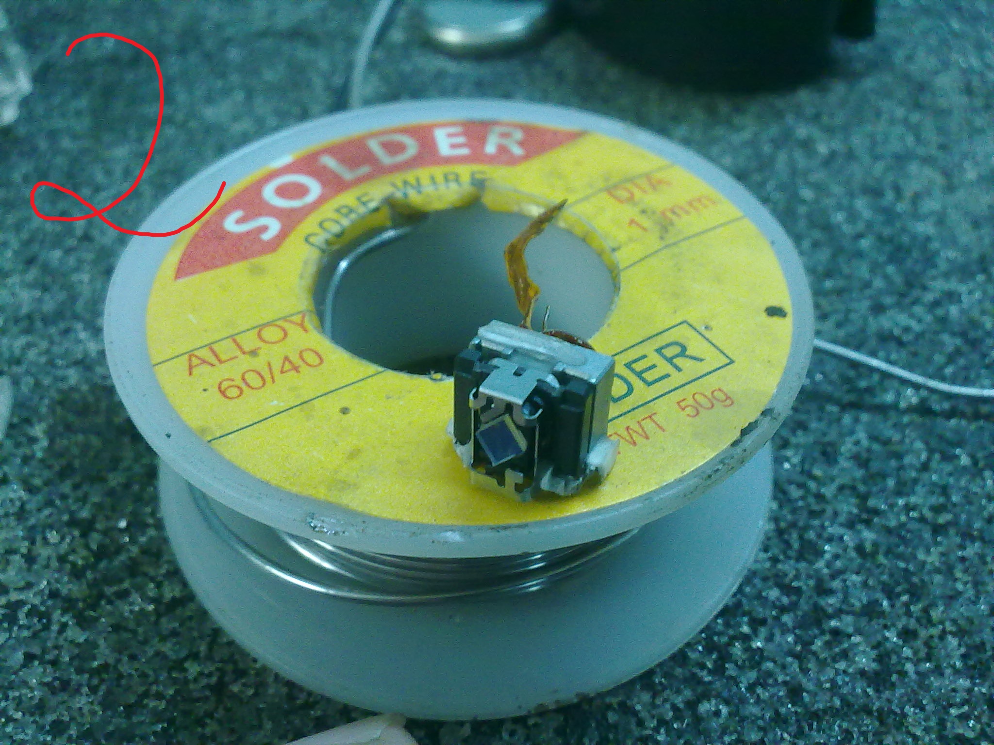

    разобрал старенький привод Sony Nec Optiarc 7173s
    там такая картина. это один ИК и другой лазерный? я в других приводах видел ИК диоды они все были плоским прямоугольником в 4 выводами. а тут кто из них кто?

  2. Российская Федерация
    номер 2 - красный.
  3. Carib96
    Carib96 Пользователь
    Спасибо
    А первый значит ИК, и как он светит, видно будет через фотик?
  4. Российская Федерация
    Глаз будет видеть слабое красное свечение, а фотик яркое розовое.

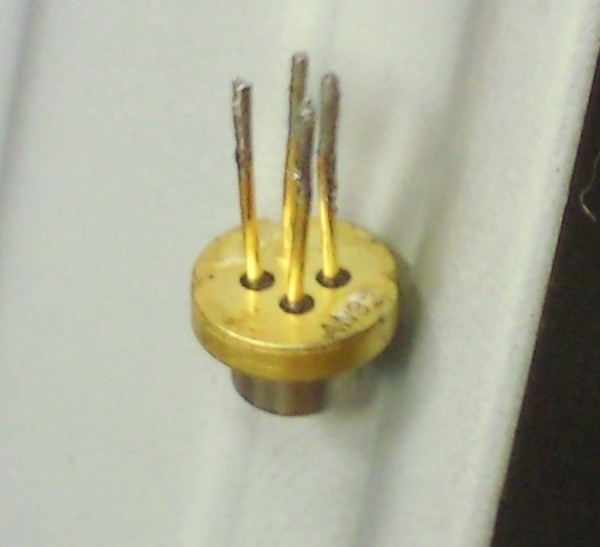

  5. target
    target Новичок
    Почитав форум разобрал завалявшиеся у меня коретки от приводов из одной достал диод с Маркировкой AN32 он четырех контактный с полюсовкой я разобрался, подскажите какие токи для него взять дабы не убить его!!!

  7. Sky)
    Три вольта. Три вольта, черт возьми. Поиск.

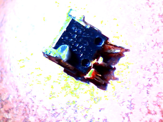

    Zn_kms Новичок
    разобрал привод NEC ND-4571A, и обнаружил там ЛД, который по форме не похож ни на один из найденных, подключил сначало на прямую к 3V от батареек "таблеток" так я определил какой ИК а какой с видимым спектром, но проблема в том что он тускло светит( работает на 1ом драйвере , вопрос - что за диод, и как с ним работать.. ( на диоде написанно 6ARV K052)

  15. drakon
    drakon Пользователь
    eсли светит тускло, значит не рабочий. когда проверяешь, подключай к тем батарейкам через резистор 1ом, на таких
    ЛД может быть пониженое падение напряжения!
  16. Zn_kms
    Zn_kms Новичок
    drakon, ну просто когда я подносил ботарейки чтоб проверить работоспособность ЛД, он светил тоже слабо =(, я как понял что он нормально должен светиться поначалу, и только потом ломаеться и светит тускло(
  17. Sky)
    От таблеток он и не будет ярко светиться.
    Пониженное падение - скорее нет, чем да. Обычный пластиковый корпус. Весьма няшный.
  18. drakon
    drakon Пользователь
    от 2.7в лд светит уже ярко (увидеть что он не дохлый можно)
  19. drakon
    drakon Пользователь
    включи от двух пальчиковых батареек последовательно резистору в 1 ом.
    те подушечки не могут вытянуть нужный ток.
  20. Zn_kms
    Zn_kms Новичок
    так в том то и дело что он светит тускло, я уже много чего перепробовал чтоб он нормально светил, и батарейки, и блок питания...... но он одинаково тускло светит во всех случаях(, это диод такой или что?((
