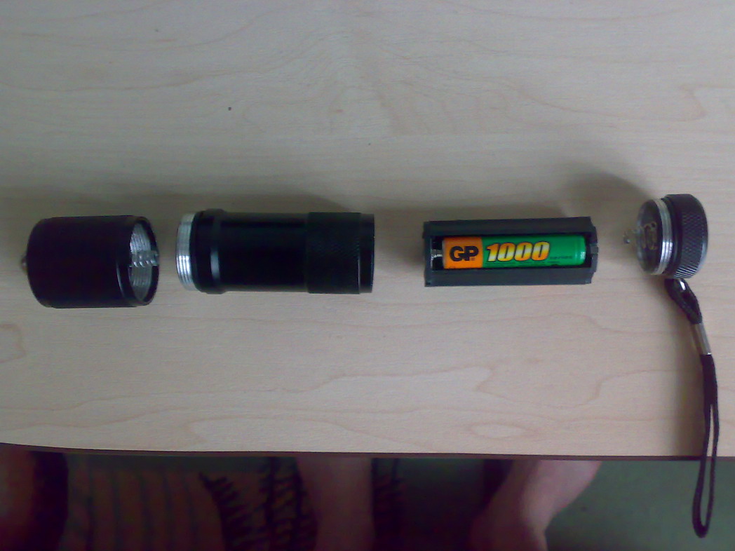

    Начитавшись вдоль и поперек форум, решил попробовать свои силы в создании своего лазерного девайса, обшарил местный рынок, купил самый понравившийся мне фонарик.

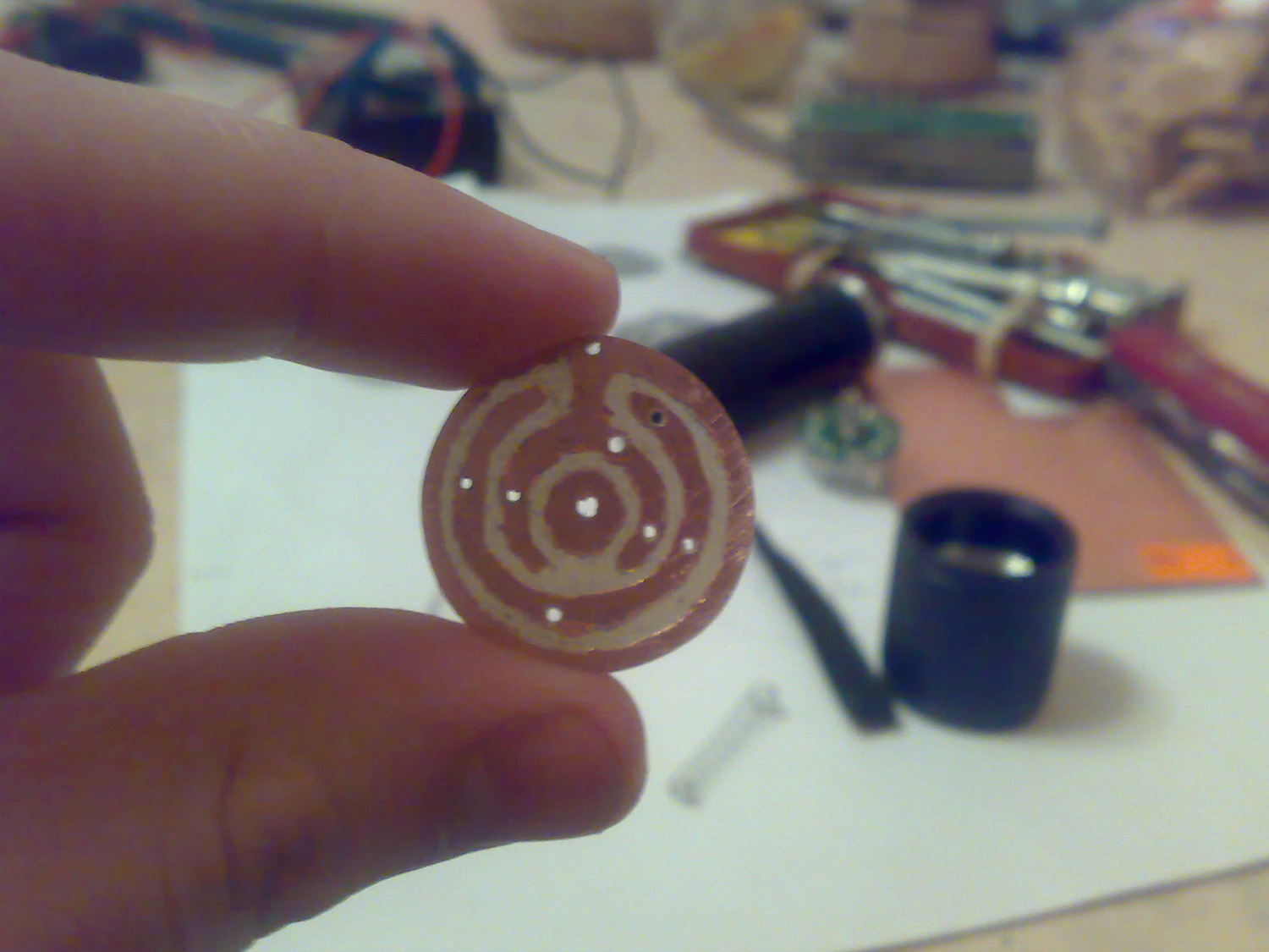

    Поставил 3 ома, включил в цепь старенький ЛД из указки, ток пошел около 200мА, поработов немного ток возрос до 230мА :confused: распаял, посмотрел, резюк упал до 2.6(7)ом... потом все стабилизировалось, ток стался 230мА

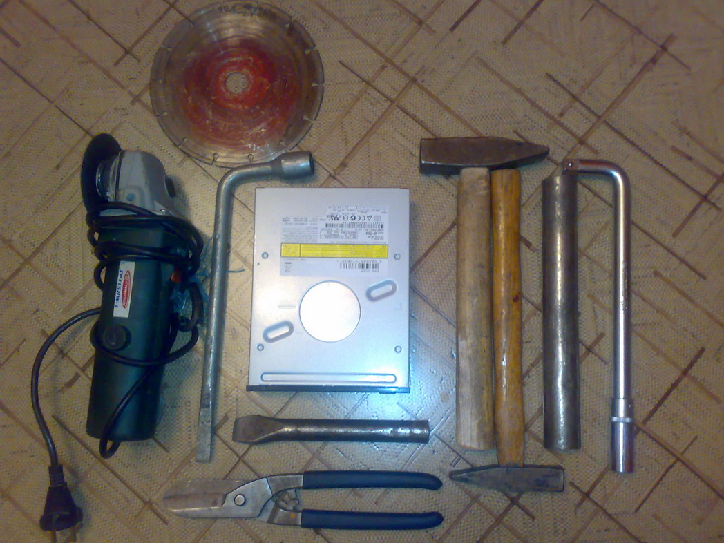

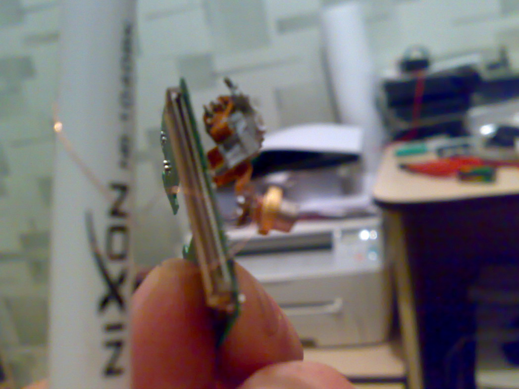

    С помошью нехитрых подручных средств, найденных в кладовке и машине АККУРАТНО извлек из нека ЛД, ножки связял проволокой.

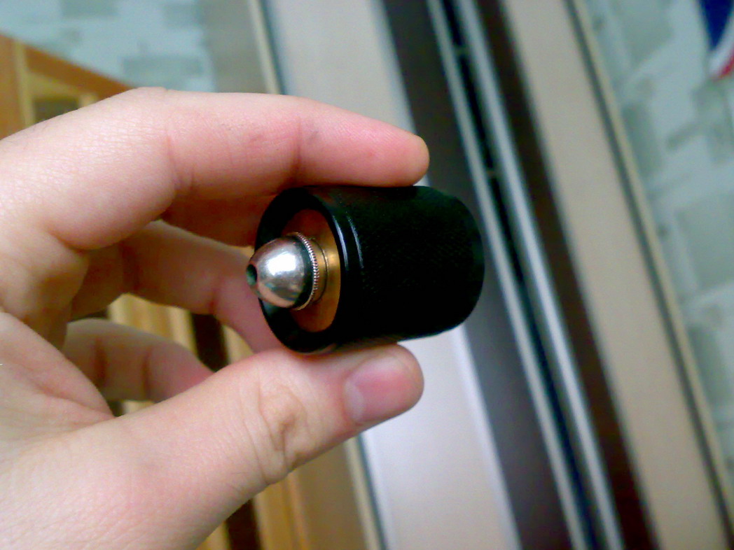

  4. Stan
    Stan Пользователь
    фотка 1
      234,3 КБ
      680

    ПОВТОРЮСЬ!!!! АККУРАТНО ИЗВЛЕКАЕМ ДИОД!!! :lol:

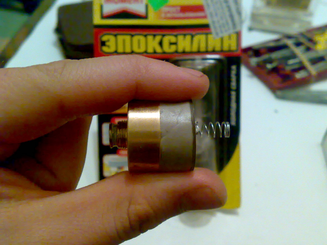

  6. Stan
    Stan Пользователь
    фоточка2
      249,6 КБ
      676

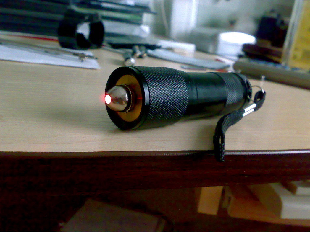

  7. Stan
    Stan Пользователь
    опс!! вот и 3 и 4
      142,6 КБ
      774
      127 КБ
      788

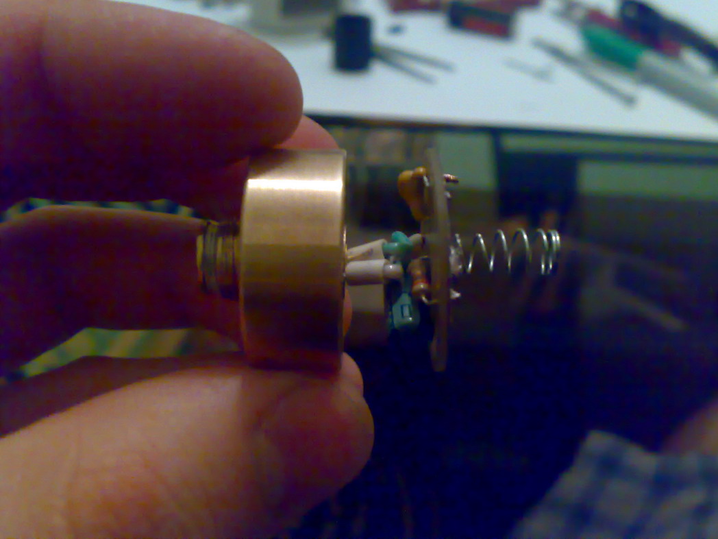

  8. Stan
    Stan Пользователь
    далее 5 6
      120,8 КБ
      778
      130,1 КБ
      675

    А, да, камера у меня, точнее-телефон, нокиа н73, с фильтром, так что- никакого луча на фотках ни я не вы не увидим, фотка с улици, с лучем, на вотик другана делолась у него СаниЭриксон какойто там.... :roll:
    С большим удавольствием жду критику , и оценку лазерных дел мастеров, не советуйте что-то изменить, я уже эпоксилином закрыл, там намертво!!! :pardon: что б самому не лазить, а то бедняга биод такого натерпелся :eek: , НЕКУ ПАМЯТНИК СТАВИТЬ НАДО!!!!! даже спил окошка пережил :)
