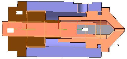

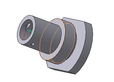

  18. nERV
    1 медный анод
    2 тугоплавкая вставка
    3 медное сопло - катод
    4 изолятор
    все соединения резьбовые. в цилиндрической части сопла отверстия под углом к оси. создают завихрения потока газа, которые может быть будут препятствовать перегреву сопла

    У меня дьявольский вопрос: зачем ТАМ тугоплавкая вставка? Электрод у лампы закруглен, да и заводские катоды закруглены, просто расстояние от катода до сопла выше, чем от катода до внутренней стенки плазматрона.
