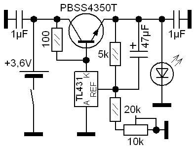

    Я вчера придумал одну интересную схемку. Осталось детали заказать и получить. Уже и печатка есть. Самый компактный драйвер, из всех мне известных (примитивы не учитываются). Это источник стабильного напряжения (благодаря стабилизации напряжения присутствует частичная термокомпенсация), с плавным пуском и очень низким напряжением падения (<0,1V). Уже кучу схем перебрал и всё не то. То куча лишних деталей (драйвера на ОУ и т.п.), то характеристики фиговые... А это именно то, что я так долго искал.

  19. SviMik
    SviMik Новичок
    Так если стабилизатор напряжения - берёшь любой Low-dropuot стабилизатор и подключаешь по схеме как LM317. 2 резистора и всё.
  20. INFERION
    Глянул я сколько такие стабилизаторы стоят (раз в 10 дороже этой схемы). И какие у них громадные корпуса. Эта схема гораздо выгоднее. Да и на тех стабилизаторах напряжения падает больше. По крайней мере нормальный Low-drop стабилизатор мне ещё не попадался...
