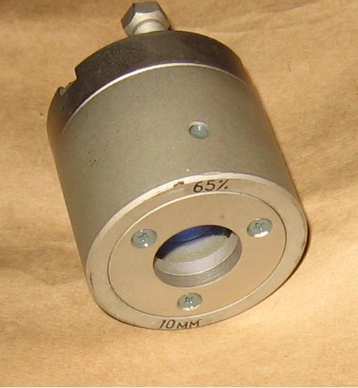

    я так понимаю пропускает (отражает?) 65%, а вот на какую длину волны хз, определить-бы как-нить
    и еще - как можно его от пыли почистить, чтоб напыление не стереть

    если бы ты зеркало снял по лучше а не только кусок железа, то может быть еще чего-то можно было сказать.. но вроде как оно дает синиватый отблеск... а синеватый отблеск, как правило (но не всегда!) это инфракрасная область спектра... кроме того 65% как правило идет под твердотелы с ламповой накачкой.. так что или под неодимовый гранат (или стекло с неодимом) либо под рубин.. причем твердотел средней мощности (5-10джоулей)...
    Я бы конечно взял да промерил его :) на работе есть и лазеры и спектроанализаторы... но что тебе делать не знаю :)

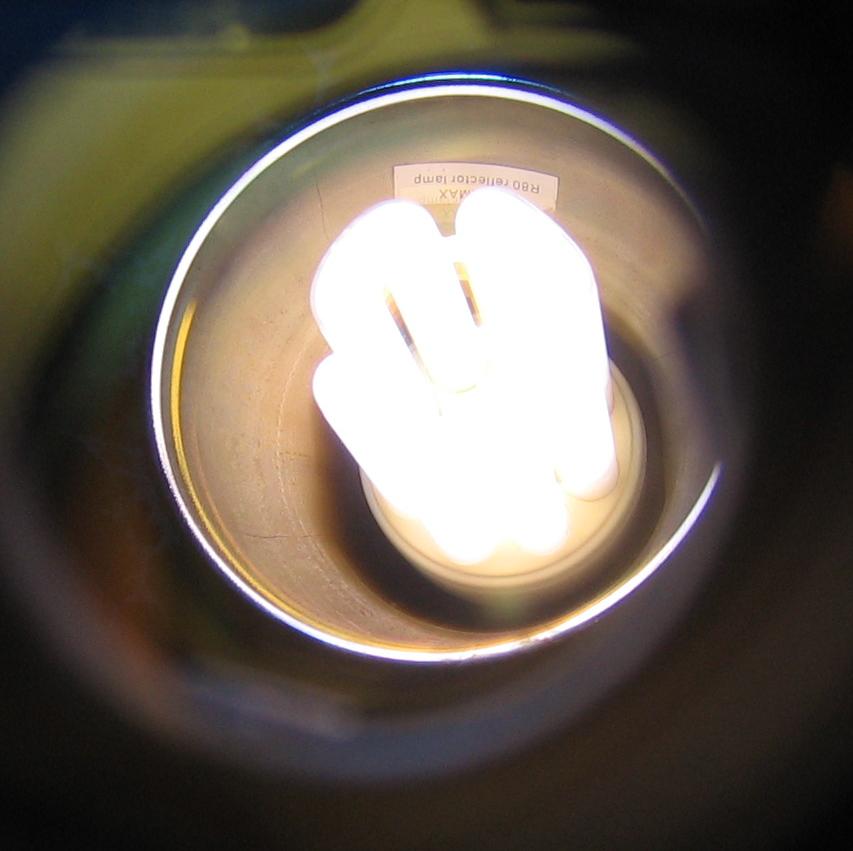

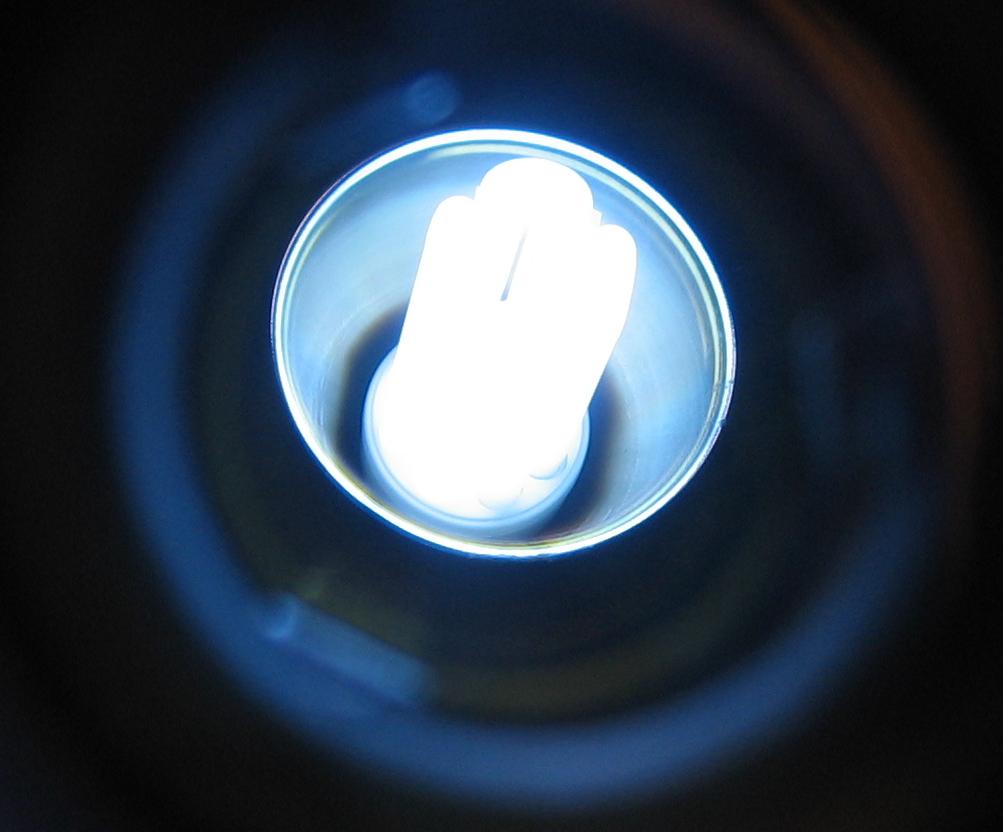

    оттенок синеватый, причем довольно сильный, но на фотке не очень понятно получается
    выложу фотки на просвет ЛДС "теплого" и "дневного"
    а если сабж ик то меня это очень радует, бо неодимовое сткло и ифп1200 имеется :D
    есть дотуп к спектрофотометру, но боюсь эта хреновина туда не влезет
