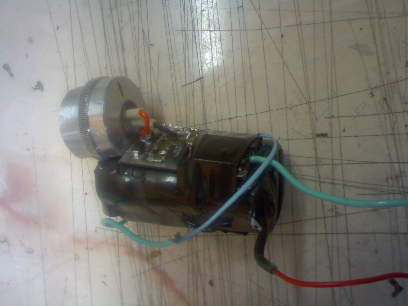

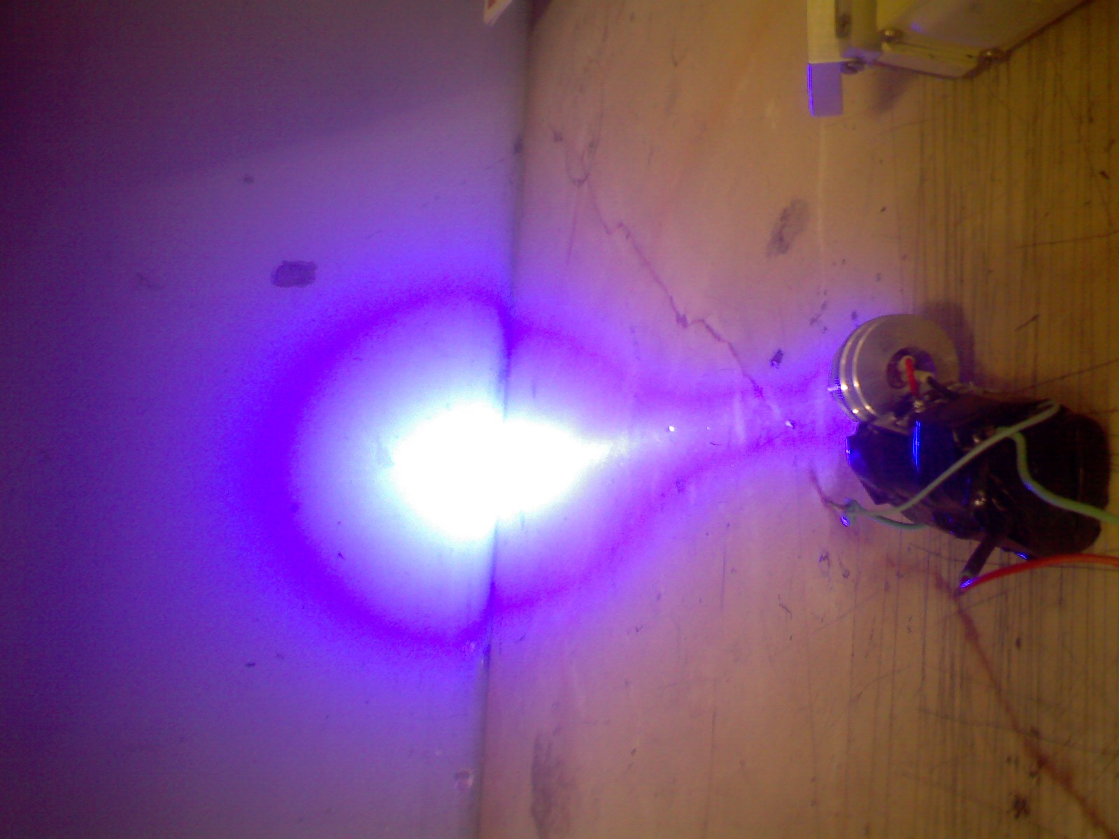

    [​IMG]-Драйвер 300 мОм резистор+диод шоттки+конденсатор. Питается от 4 аккумов АА. Коллиаматор от зелёной укавки. Ток порядка 600мА, меняется с температурой))). Диодов много, их не жалко....

    впрочем они както плохо убиваются. этот я грел при таком питании градусов до 60. посмотрим сколько он протянет теперь.

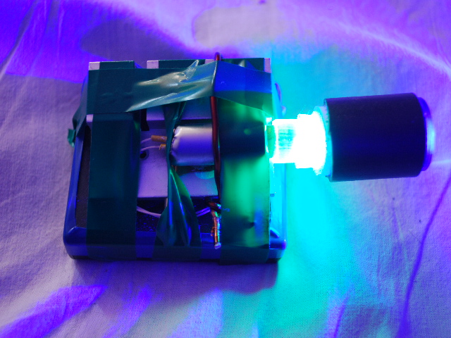

    А может мой пообразцовей будет? Импульсный драйвер, ритание от 3х акумов, ток 800ма.

    Образцовость)) да это же сарказм). всмысле это предел говёности и простоты, но притом вполне работает.
    мобилка:
    Да всё же просто-радиатор от компьютерного бп, на нём лежит (на пасте) медная пластинка, припаянная к корпусу от указки. в корпус на пасте вкручен модуль-бывшая зелень с вынутой склейкой. на откручивающуюся часть модуля надето несколько шлангов, дабы можно было закрепить линзу большого диаметра. В самом модуле линза от проектора стоит. Большая линза может скользить на последней трубке. то есть подстройка делается перемещением линзы, грубо фокус регулируется вращением всей откручивающейся части модуля. После мелкой линзы с проектора идёт немного расходящийся пучок, который собирается линзой большого диаметра. если так не делать и оставить одну линзу-луч плохо сводится на хоть скольконить заметном расстоянии изза дифракционного расхождения. поидее правильное решение-цилиндрическая оптика, но пока её нет.
    Всё это примотано изолентой к батарейному отсеку стандартному. в нём резистор конденсатор диод и выключатель. драйверы аля бусты на зхсц сделал несколько штук, попробовал-неплохо. но использовать их тут мне показалось неким излишеством.
