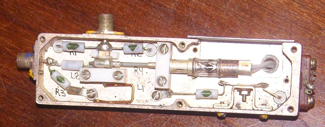

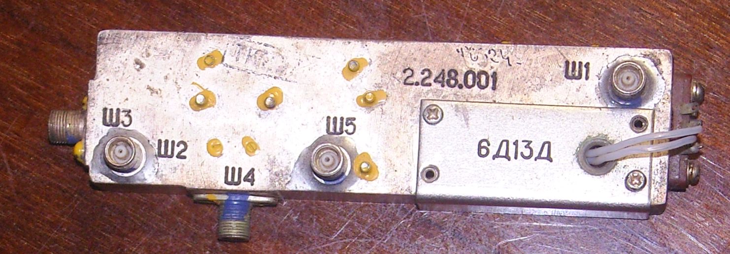

    когда то мне попал в руки непонятный девайс, и почему то он сохранился спустя годы, но так я и не узнал что это, хотя спрашивал на многих форумах,
    может кто то может опознать железяку, и как ее можно заюзать
    вид сверху, видно его содержимое
    [attachment=1:3de2qkwh]1.jpg[/attachment:3de2qkwh]
    вид сзади, почему то в нем куча ВЧ разъемов
    [attachment=0:3de2qkwh]2.jpg[/attachment:3de2qkwh]
      133,7 КБ
      600
      158,2 КБ
      589
  2. Искатель
    Искатель Новичок
    На мой взгляд это 50 омный разветвитель , посмотри если резисторы на землю 50 ом тогда он и есть.
  3. Случайность
    Случайность Пользователь
    сопротивления резисторов
    R1 - 124 Ом
    R2 - 103 Ом
    R3-3,2 КОм
    R4 - 45 Ом
    в цепи катода диода - 2 Ком
  4. Искатель
    Искатель Новичок
    Если там диод тогда это конвертор ВЧ.

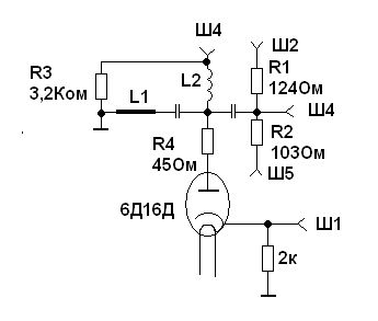

  5. Случайность
    вот примерная схема девайса, Примерная так как составлена на результатах прозвонки
    разбирать не стал так как надеюсь запустить его
  6. Случайность
    ссори, анодный разъем (самый верхний) не Ш4 а Ш3
  7. Искатель
    Искатель Новичок
    Ну по схеме это точно конвертер СВЧ , только на какую частоту?
  8. Случайность
    да в том то что ХЗ, я даже не знаю на какой помойке нашел,
    просто девайсина красивая. завести бы ее,
  9. Искатель
    Искатель Новичок
    Ну тогда рой землю в нете. Эта дева похоже с военки и шансов..........ну ты сам знаешь.

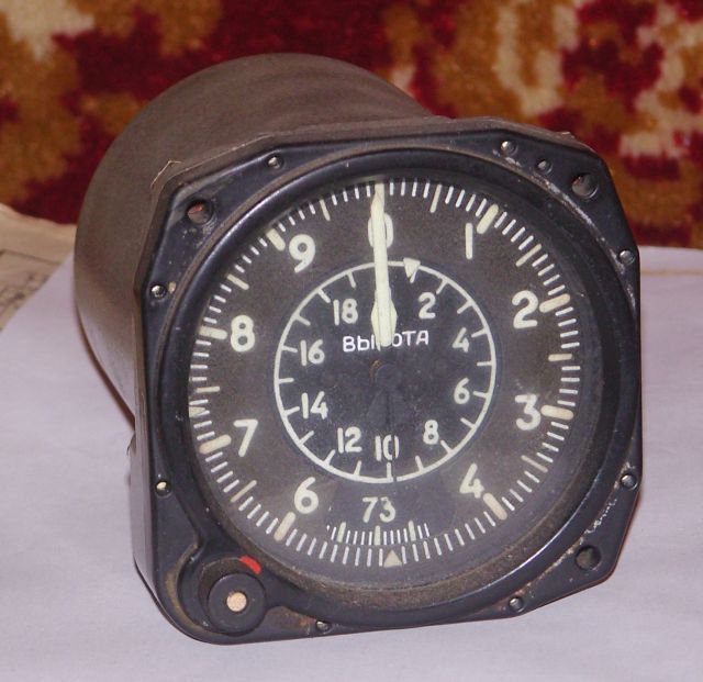

    есть еще такой прикольный девайс, ну тут ежу понятно шо це таке
    Юзается как барометр,

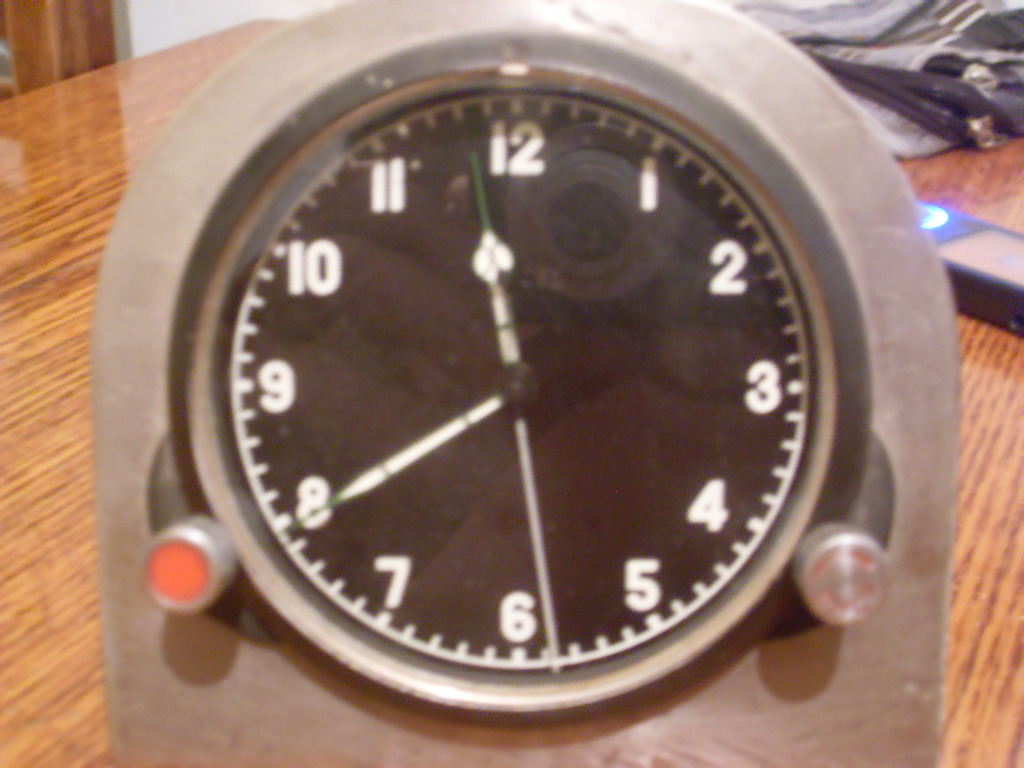

    Класный девайс. А у меня с военки только часы остались.
      271,4 КБ
      563
  14. Случайность
    классные часики, у меня тоже где то подобные были,
    так народ у кого еще есть какие железки? так мы насшибаем на приборную доску самолета
  15. Искатель
    Искатель Новичок
    Это не лётные часы это с радиостанции. Лётные улетели куда-то из гаража. У меня старьё в гараже ещё есть.
